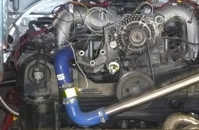

Oui, sur cette vidéo, il tournait rapidement, ça ne l'a jamais refait...tham a écrit :il tourne super rapide !!! normalement y a une sorte de starter mais ca ne dure que quelque secondes, puis le regime baisse a 800 trs.
J'ai testé, mais j'ai un soucis d'eau qui chauffe trop. Je vais le faire monter en tempé au ralenti, pour diagnostiquer toutes les étapes de la circulation d'eau!diabolo a écrit :maintenant faut le sortir et le mettre sur la route!! vite la vidéo!
E ventilo se declenche ?
- Messages : 6162
Le dernière fois, oui.
Cette fois-ci non.
Comme j'ai modifié mon circuit d'eau, je pense que la sonde de tempé d'eau sub n'est plus dans le flux du circuit. Les 100/110° annoncés le sont par ma sonde VDO et mon mano, sonde placée sur la grosse durite de sortie :
La tempé d'eau d'origine Sub, elle est bien derrière la pipe d'eau, sous le boitier papillon? Je crois que je vais devoir la déplacer...
Cette fois-ci non.

Non, pas du tout, tout est fini niveau élec!! La photo que j'ai mise ici était une vieille, pour bien montrer la position de la sonde...
ok m'sieur!!
- Messages : 6162
Oui, c'est ça!
Et de l'autre côté de la pipe, l'ancienne sortie est bouchée...
faut pas !!!
normalement les sorties derrieres sont pontées et rejoignent le bas du vase c est l aspiration du liquide
t es en mode aircooled là
