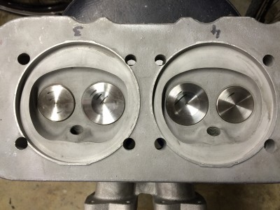

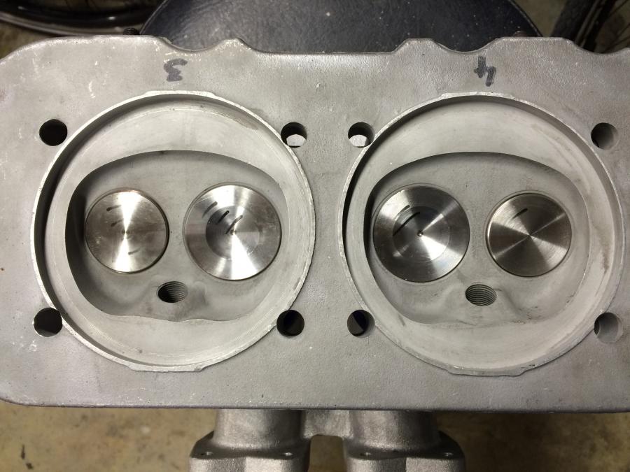

ET hop !jacquo a écrit :une petite photo des chambres ???

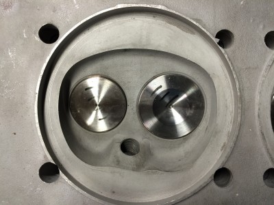

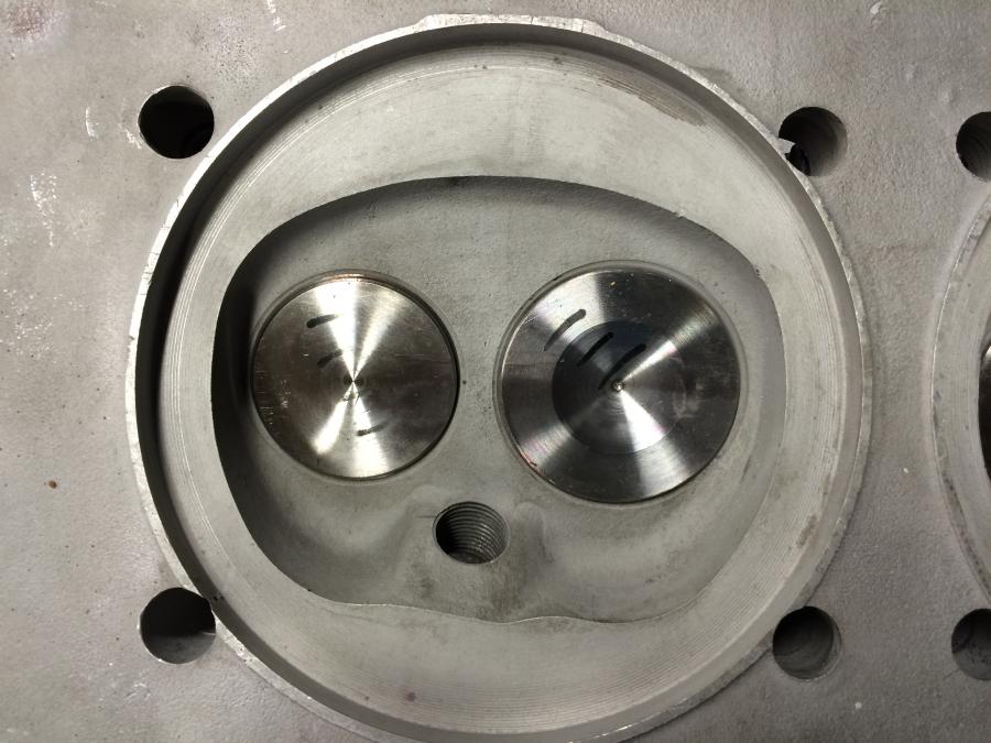

Ouep mais est-ce que ce sera efficace ??jacquo a écrit :joli !!!
Re: CAMPER-RSR ON WHEEL'S
Bah oui elles vont bien debiter, mais si je ne me trompe pas, on peut encore les améliorer, il ne faudrait pas casser ses petites marches autour de la chambre de combustion pour repousser les risques de cliquetis et améliorer aussi le flux gazeux par la même occasion? Qu'est ce qu' ils en pensent les pros? J'ai dis une bêtise?
Ben ce sont des chambres d'origine!
Tu as rodé les cylindres sur les culasses? J'ai l'impression que l'outil à laisser des marques lors du réalésage de l'emboitement.

Y a du boulot sur les culasses!

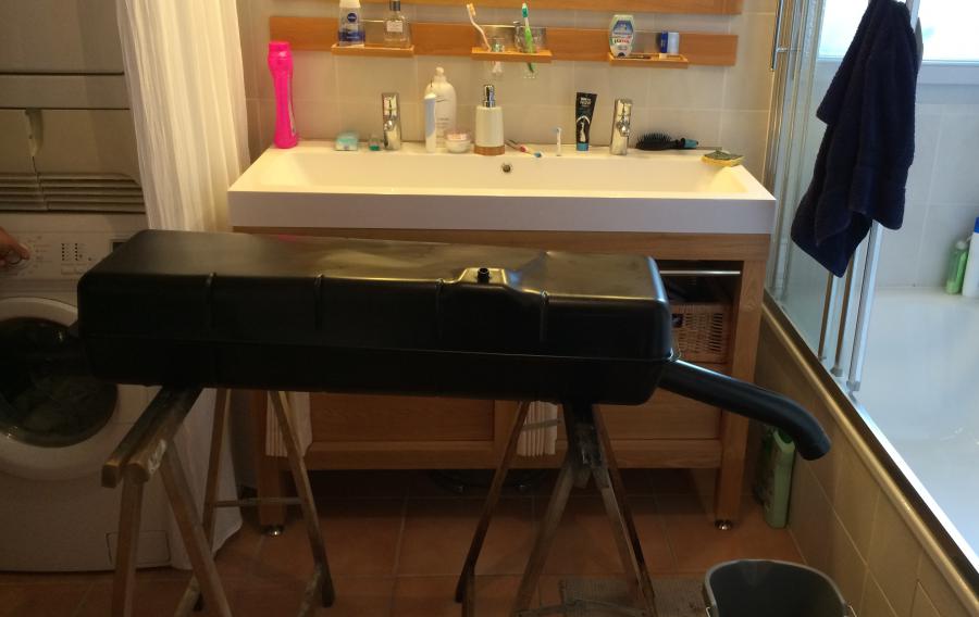

Hier C'était traitement du réservoir en mode hiver avec séchage au sèche linge familial ...
Il sera remonté dans le bus dans la semaine !!
- Messages : 6189
Oh le squatt de salle de bains
