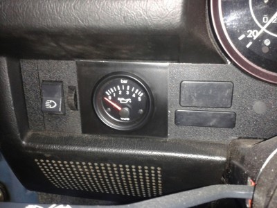

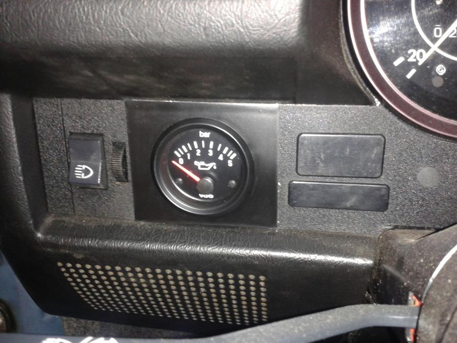

Installation du jour à la place de l'horloge, même s'il n'y a qu'un 1776 à surveiller...
Je suis entre 2,5 et 3 bars à chaud en roulant suivant si je suis à 3000t/min ou plus, et à 1 bar au ralenti au chaud.
Les valeurs sont bonnes ?
Re: 1303 S du Breizhil
C'est bon, 1bar pour 1000tr/min

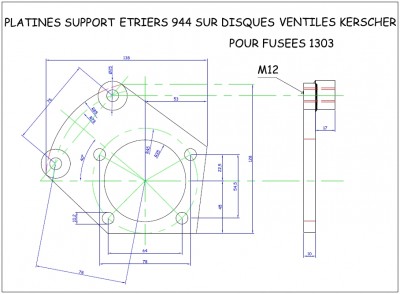

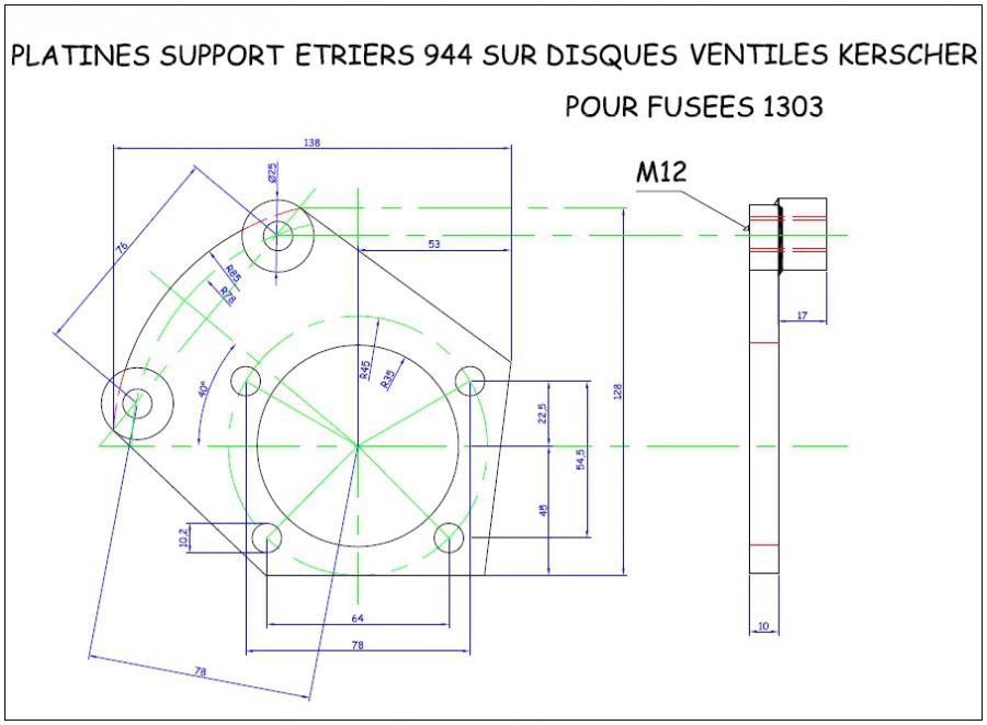

J'aimerais monter des étriers de 944 ph1 atmo (si j'ai bien compris) , et pour ce faire, je dois mettre une platine.
J'ai trouvé ce plan sur le net :
Qu'en pensez-vous (dimensions, épaisseurs, etc...) ? Quelqu'un l'a t-il déjà installé ?
Merci pour vos réponses,
Marco

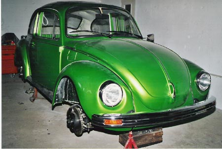

Message par Vipergrun »
le plan que tu as trouvé, je l ai posté il y a quelques années. C' est le plan qu' un ami m avait fait lors de la réalisation de mes platines pour montage étriers de 944 atmo sur disques ventilés kerscher. . S i tu respectes ce plan aucun soucis. Depuis étriers turbo aux 4 coins.

Vipergrun a écrit :le plan que tu as trouvé, je l ai posté il y a quelques années. C' est le plan qu' un ami m avait fait lors de la réalisation de mes platines pour montage étriers de 944 atmo sur disques ventilés kerscher. . S i tu respectes ce plan aucun soucis.
Oh la vache, c'est limite du déterrage de post ça !!!! :lol:
Ca tombe bien, aurais-tu des photos de ce montage ?
Vipergrun
Messages : 403
Votre German : 1303 1975
Moteur : 2 l T4
Malheusement je n ai que ca, désolé.

Et dans quel type d'acier ou d'alu sont à faire ces platines ?
