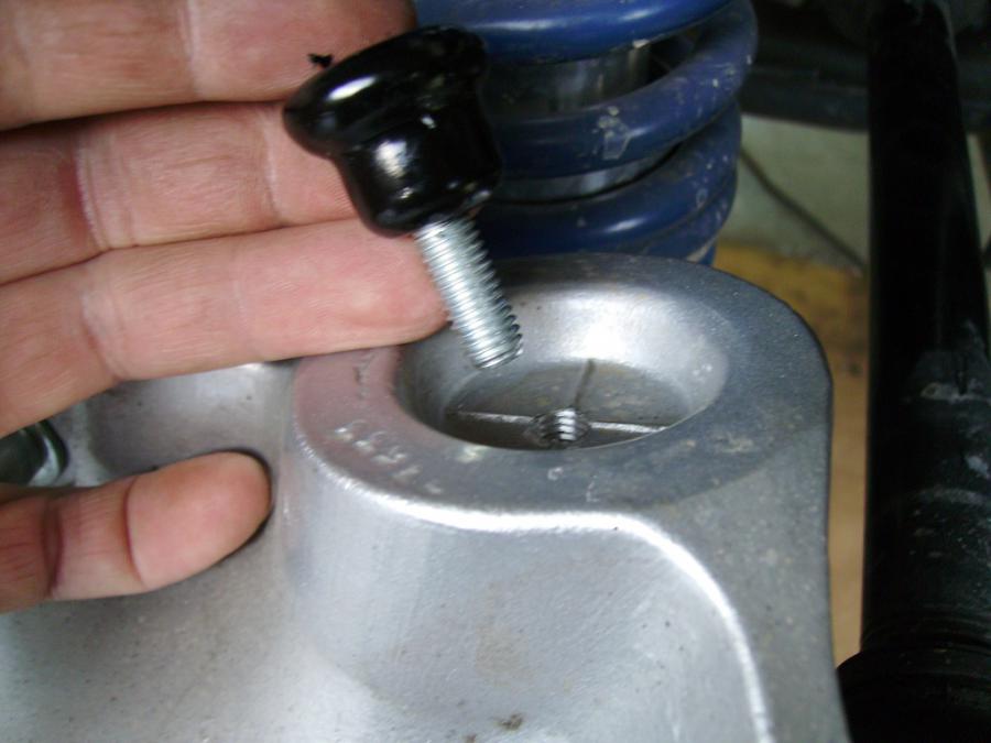

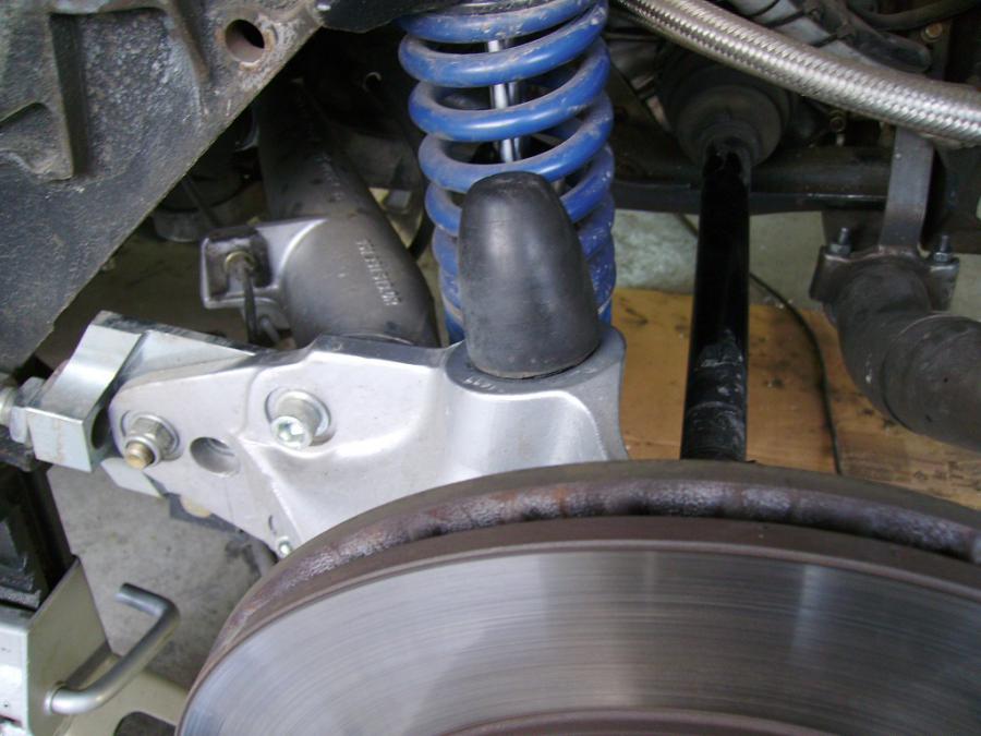

Bientôt la première sortie circuit de l'année, le 8 avril à Alès avec la DDC alors j'en profite pour réviser/améliorer certaines choses.
Ajout des butées d'origine sur les bras alu, en récupérant la pièce en tole sur des support de butée de boite à trompette.

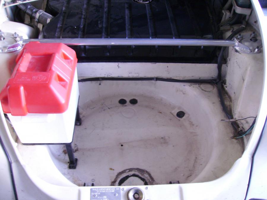

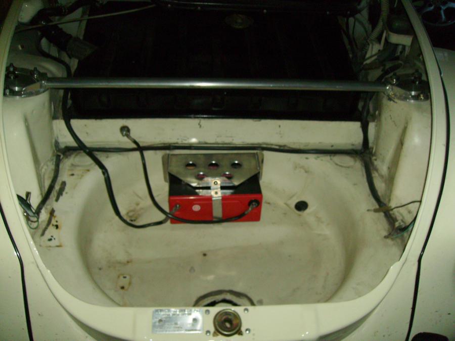

Changement de batterie, exit la grosse batterie de diesel et installation d'une batterie Odyssey 40 avec son support en alu. Gain de poids pas négligeable de 6,3kg! En plus ça libère de l'espace vu que la batterie sèche est couchée.
Il faut encore que je change la masse car c'est pas top ou elle est, à défaut d'avoir un cable de masse direct sur la boite je vais la fixer au chassis.
