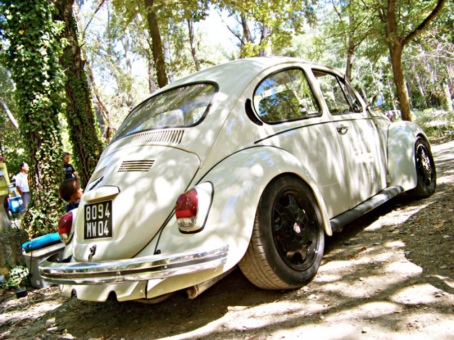

coxy-ben a écrit :t'es ou sur la photo ??![]()
sinon, vraiment bien "équilibré" ta 1302, au niveau hauteur de caisse, position des roues dans les ailes...![]()
y'a juste les phares qui me chagrinent un peu, trop moderne à mont goût....
a+
Benoît
merci , je pense juste la remonter d'un ou 2 cm derriere.. A voir apres avoir changer les amortos
