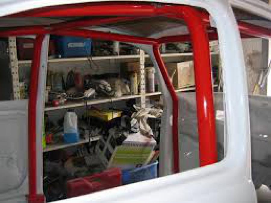

Re: scooby 1302
plus près que ce genre la?
- Fichiers joints
- imagesQTFME8M9.jpg (75.52 Kio) Vu 6067 fois
Re: scooby 1302
Oui facile! Je passe pas le doigt entre l'arceau et la caisse sur presque toutes les longueurs de tubes.
Re: scooby 1302
Ah ouais carrement! Je vais essayer de leur envoyer un mail.
