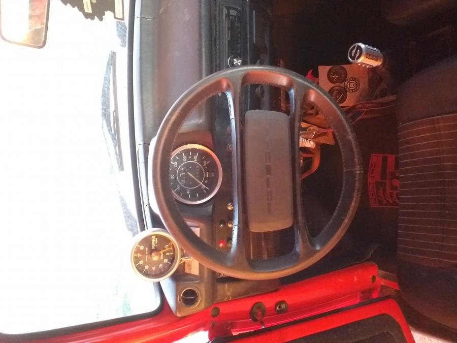

Des infos sur le montage du volant de 944 sur 1303 ? J'ai bien envie de le monter dessus :)
Messages : 2695
Re: 1303 red black
C'est le diamètre idéal pour un volant.
Pas très constructif je sais :D

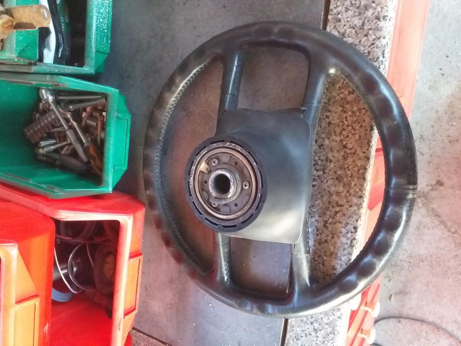

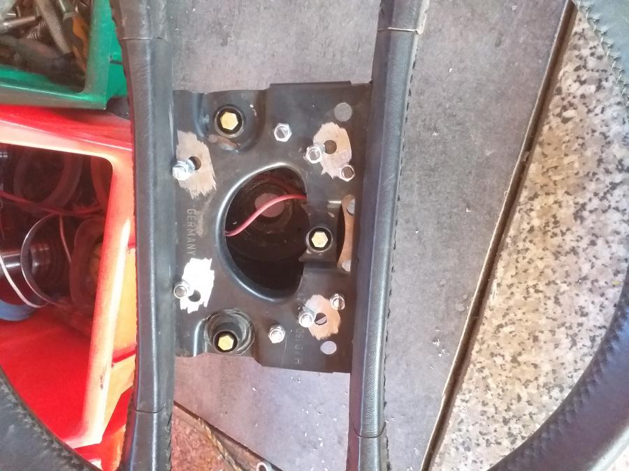

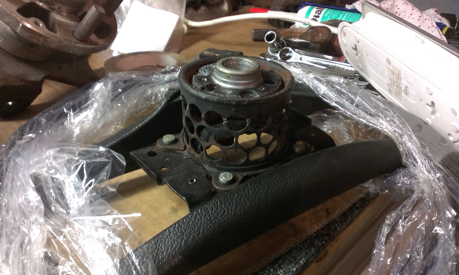

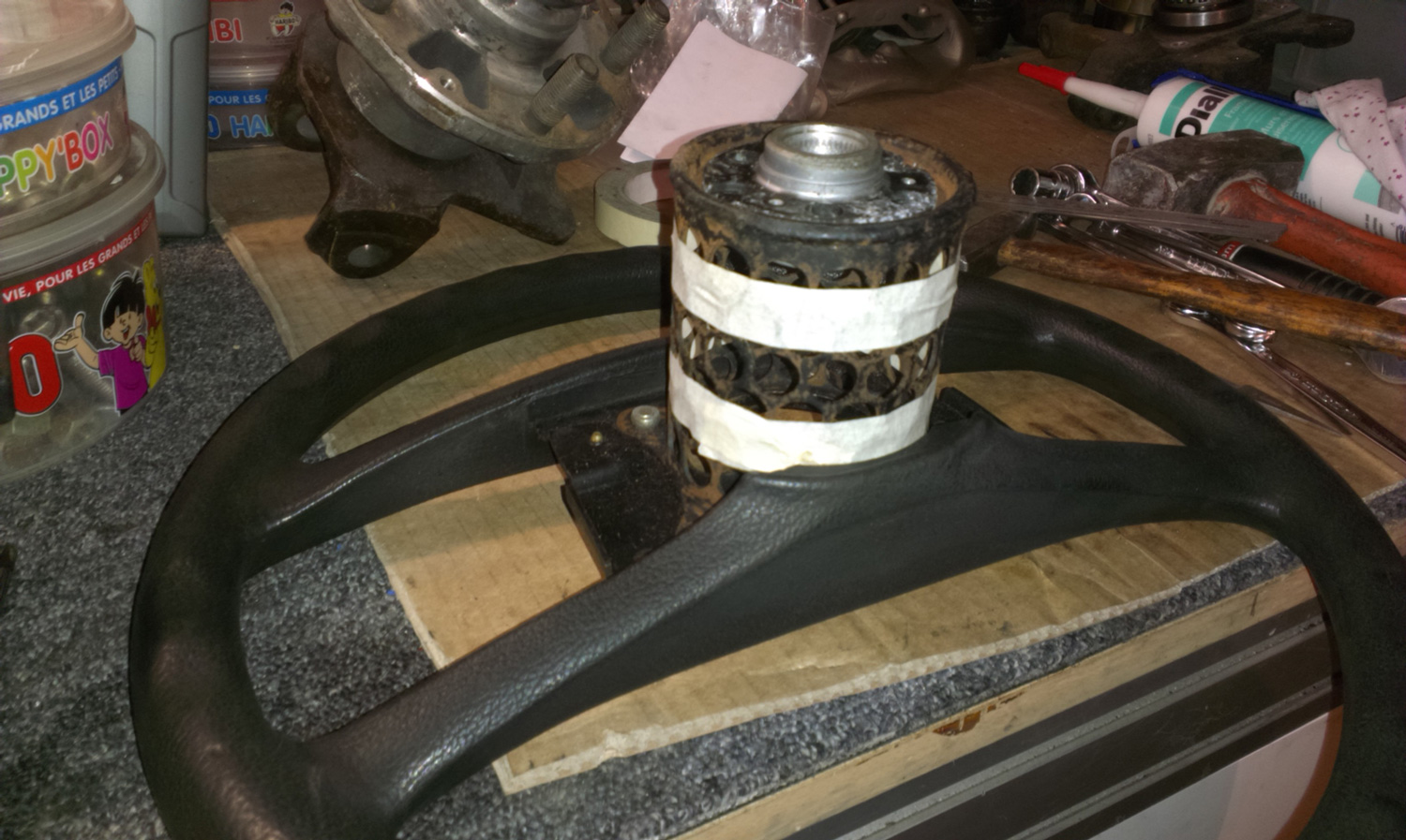

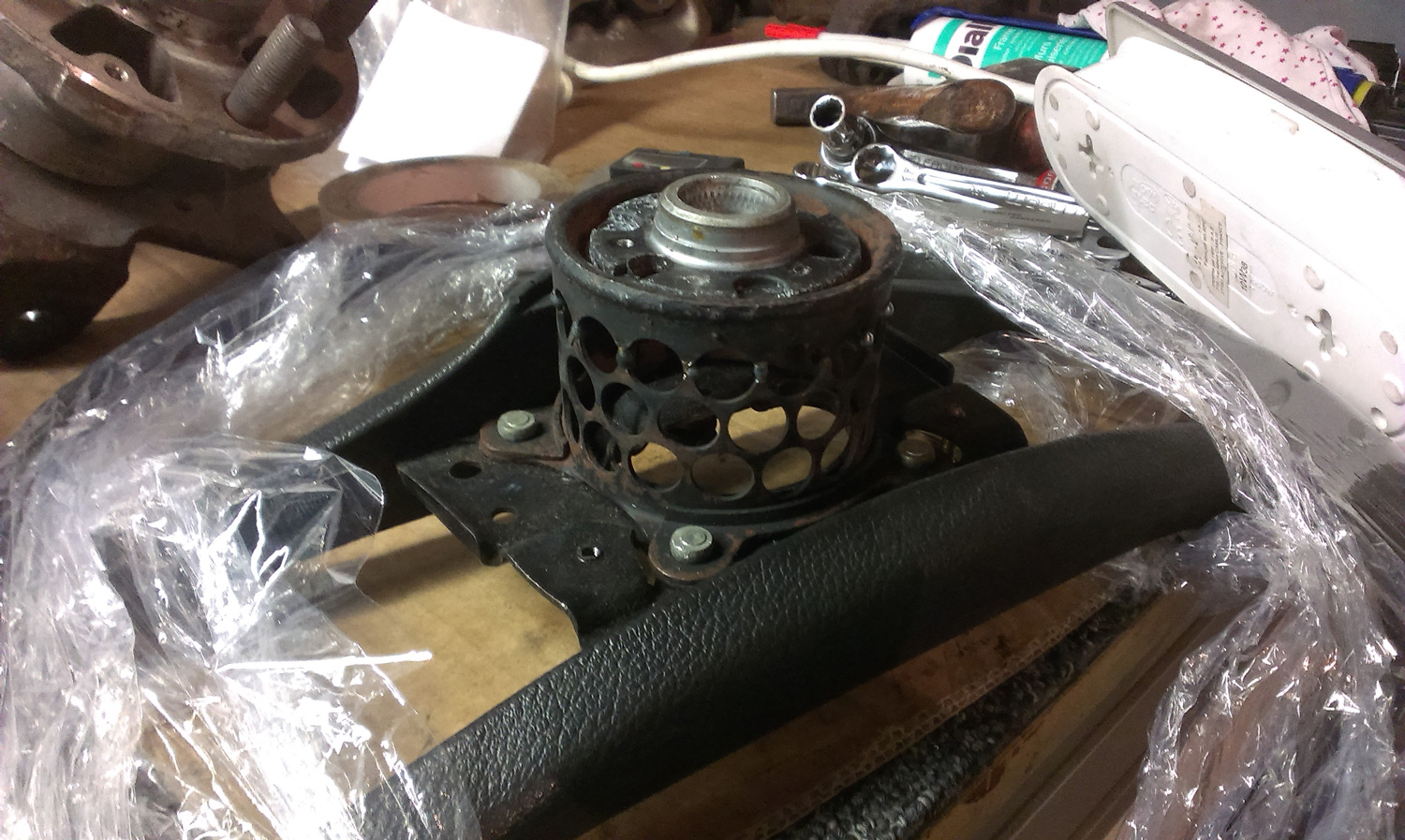

J'ai le même sur le bay. J'ai du raccourcir le tube d'écrasement pour ne pas avoir un truc trop profond.

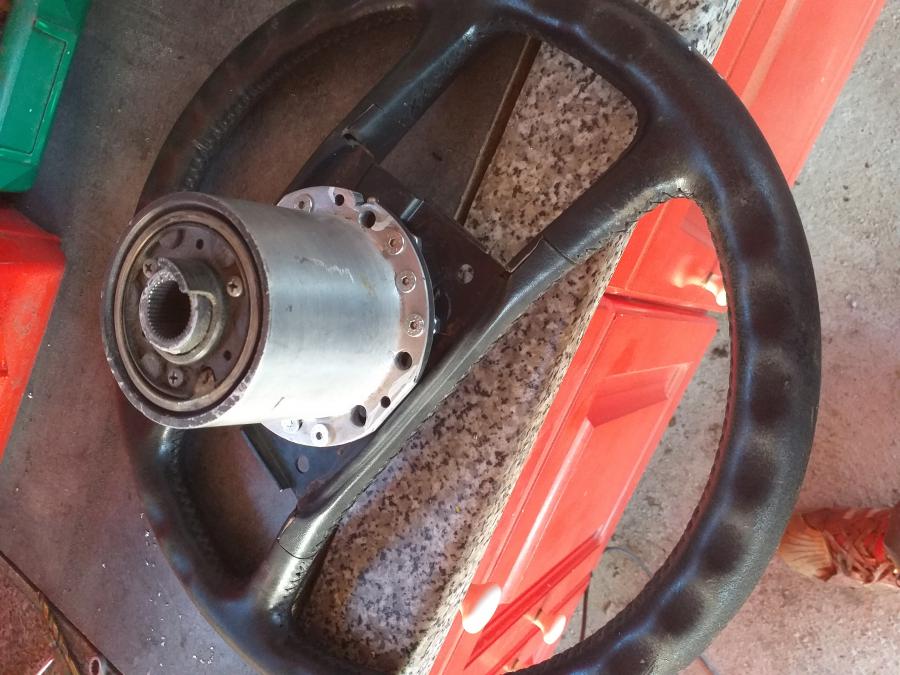

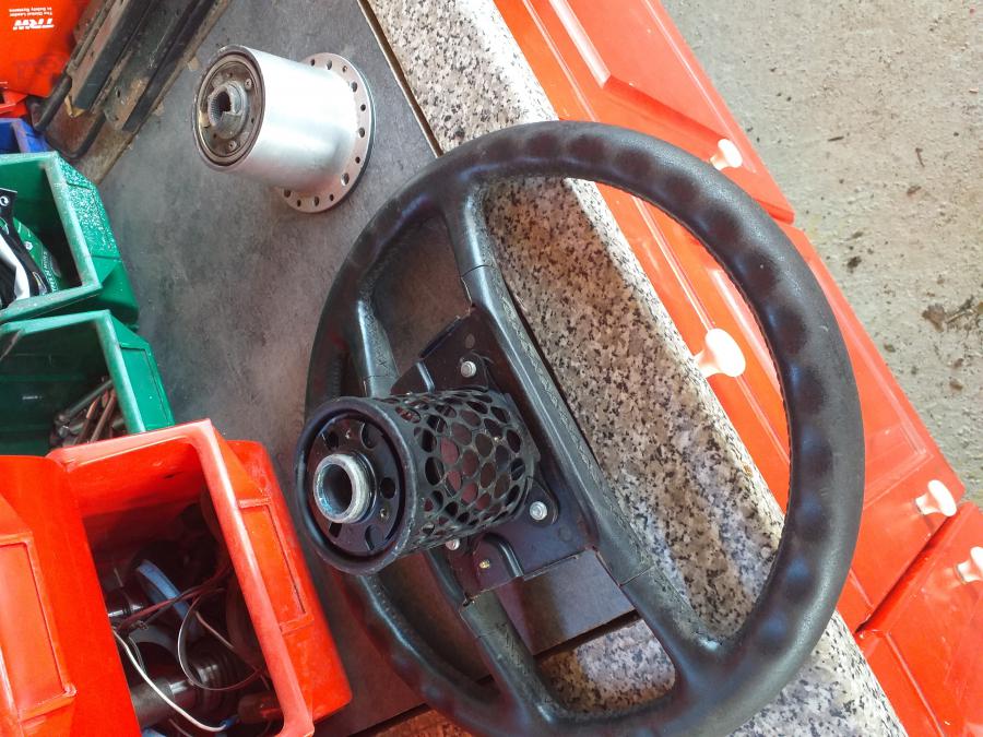

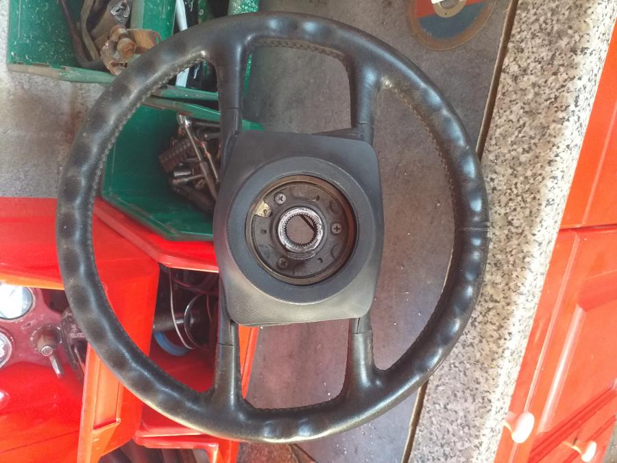

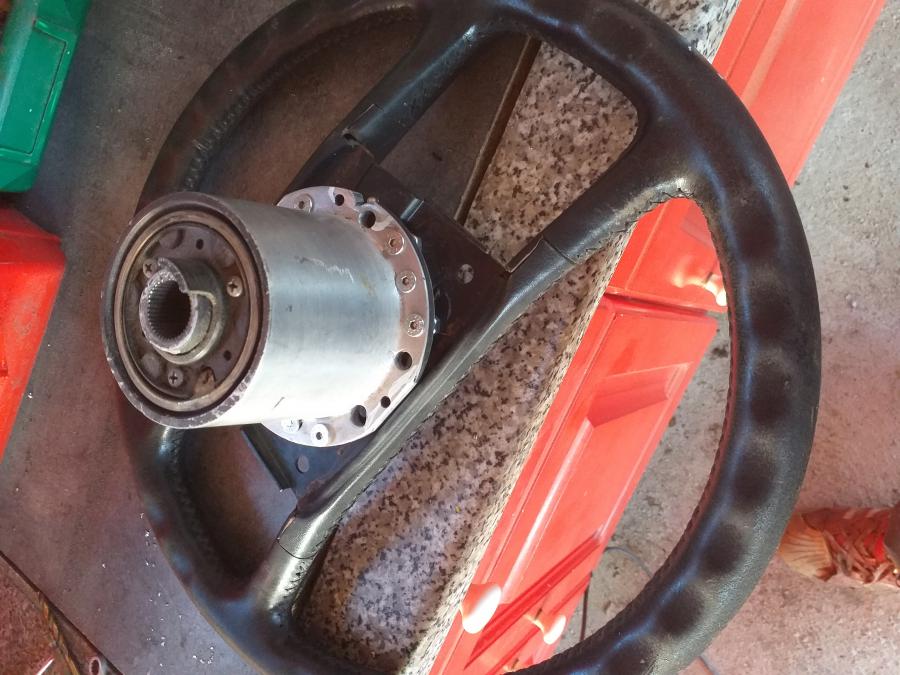

Le diamètre de ma colonne est plus gros que celui du volant existe t'il une bague pour adapté comme sur golf1 et golf2 ? La bague de golf 2 sur golf1 ne ce monte pas testé
Messages : 6165
Re: 1303 red black
Je croyais que les 1303, comme les t2b avait les mêmes cannelures que les 944 et 1200 récentes...
fenix
Messages : 470
Votre German : 1303 black mat
Moteur : 1835
Localisation : AUTERIVE(31)
Re: 1303 red black
Message par fenix »
Et malheureusement non du coup modif :-D changement de moyeu et c est tout bon :thumb:

Benoit, effectivement certaines 1303 ont les meme cannelures... Ce sont les fin 74 et 75...plutot rare
