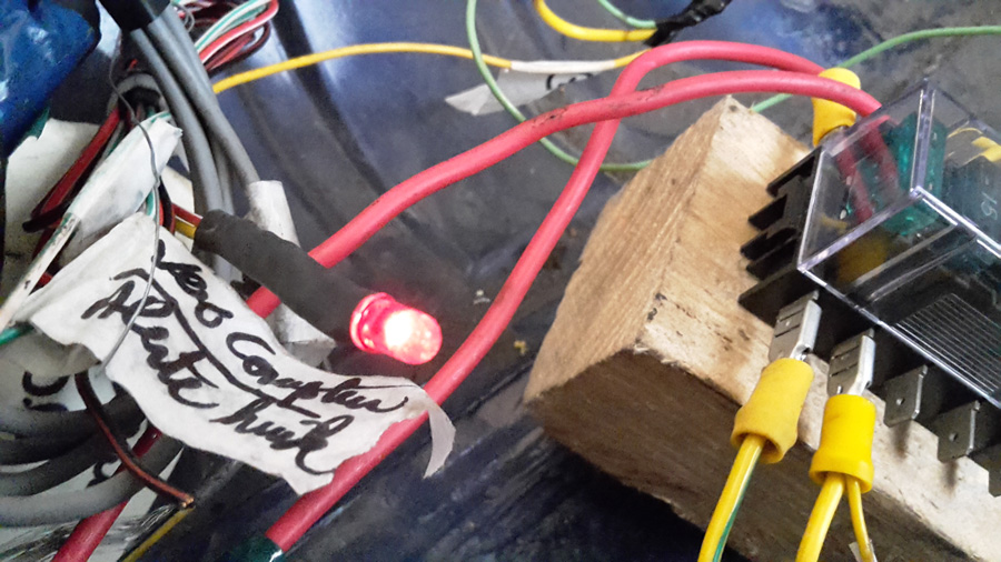

Prêt à rugir... pas de code erreur!

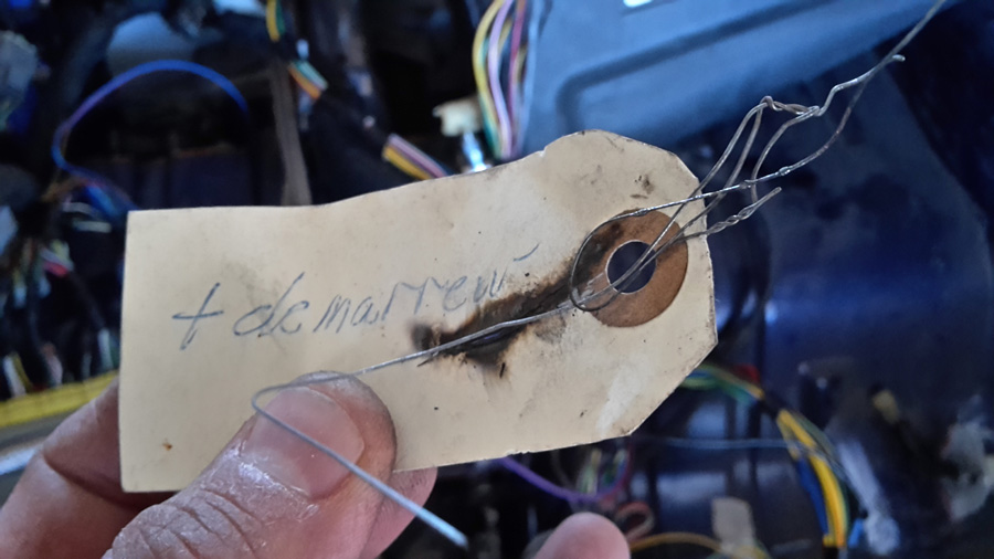

Mais avant... une frayeur à la con... à cause d'une étiquette à fil métal
Et finalement... il a pété
Content le Benoit
Content le Benoit

Désolé pour l étiquette

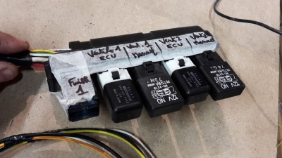

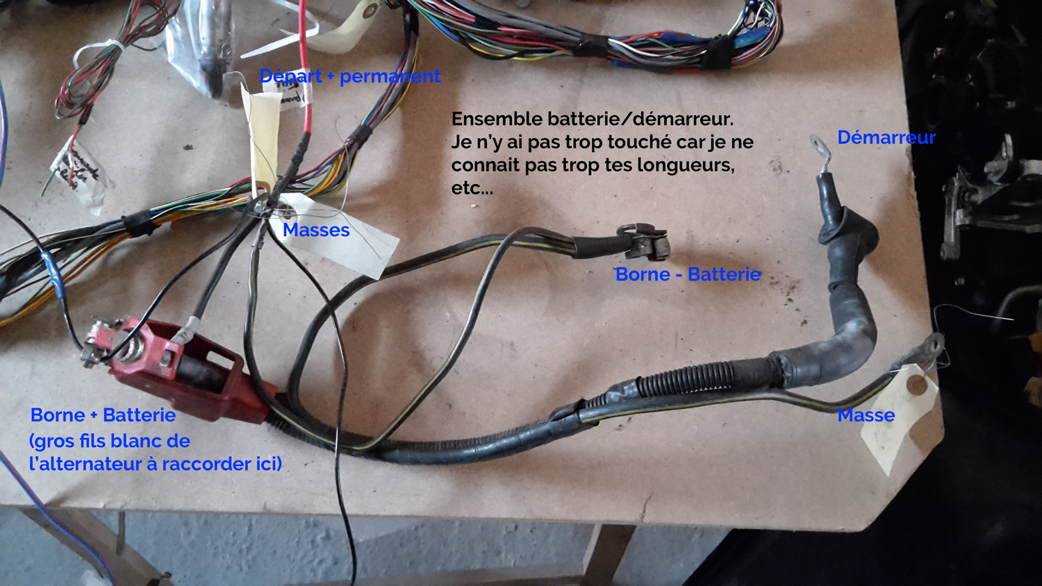

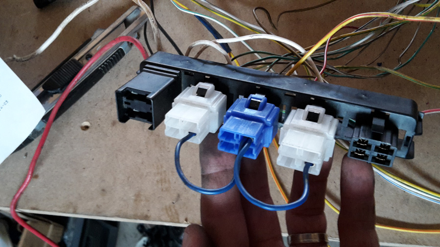

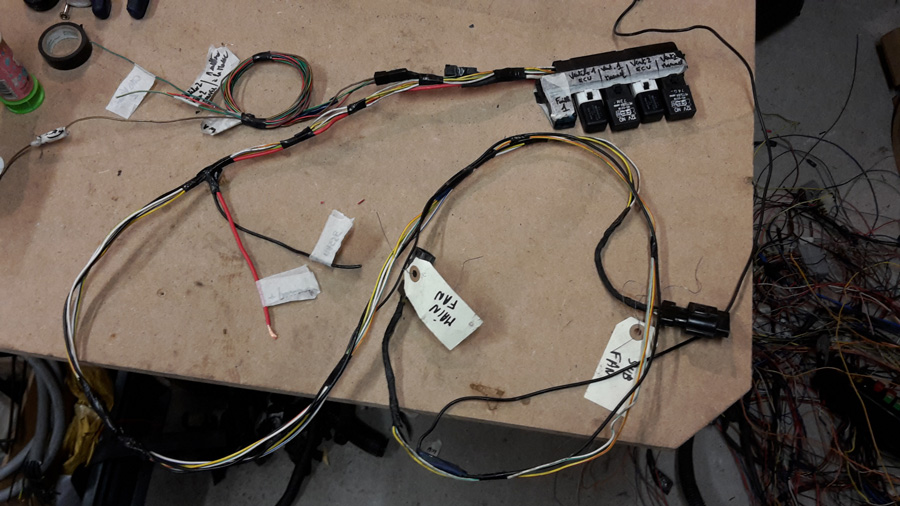

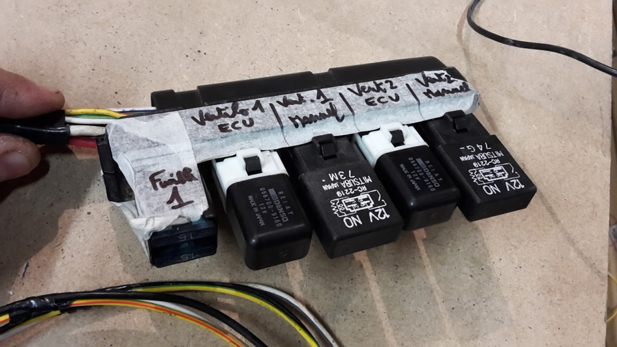

Les parties "annexes" sont terminées, à savoir :
- la partie alternateur/batterie
- la partie relais des ventilos. Et là, j'ai rigolé un moment... explications :

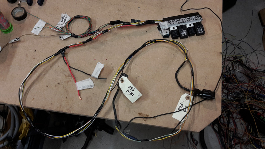

L'auto donneuse étant une auto de rallye, les ventilos étaient montés en direct contact. Ils devaient donc tourner tout le temps, sans relais ni fusibles. Donc on coupe tout, en on refait un truc plus adapté au Notch. Retour des 4 relais, mise en place de fusibles, et 4 commandes sont dispos : le calculo commande les 2 ventilos en vitesse 1, et 2 fils permettent de connecter deux inters au tableau de bord, pour forcer les vitesses 2 manuellement. En bricolant avec des diodes sub récupérées dans la boite à miracle électriques, ça marche nickel. Vue de l'ensemble : Encore un peu de scotchage et de nettoyage, et le faisceau retrouvera le notch!
Re: NOTCH TURBO
Beau boulot Benoît.
Re: NOTCH TURBO
C'est pas rien comme travail, nickel!

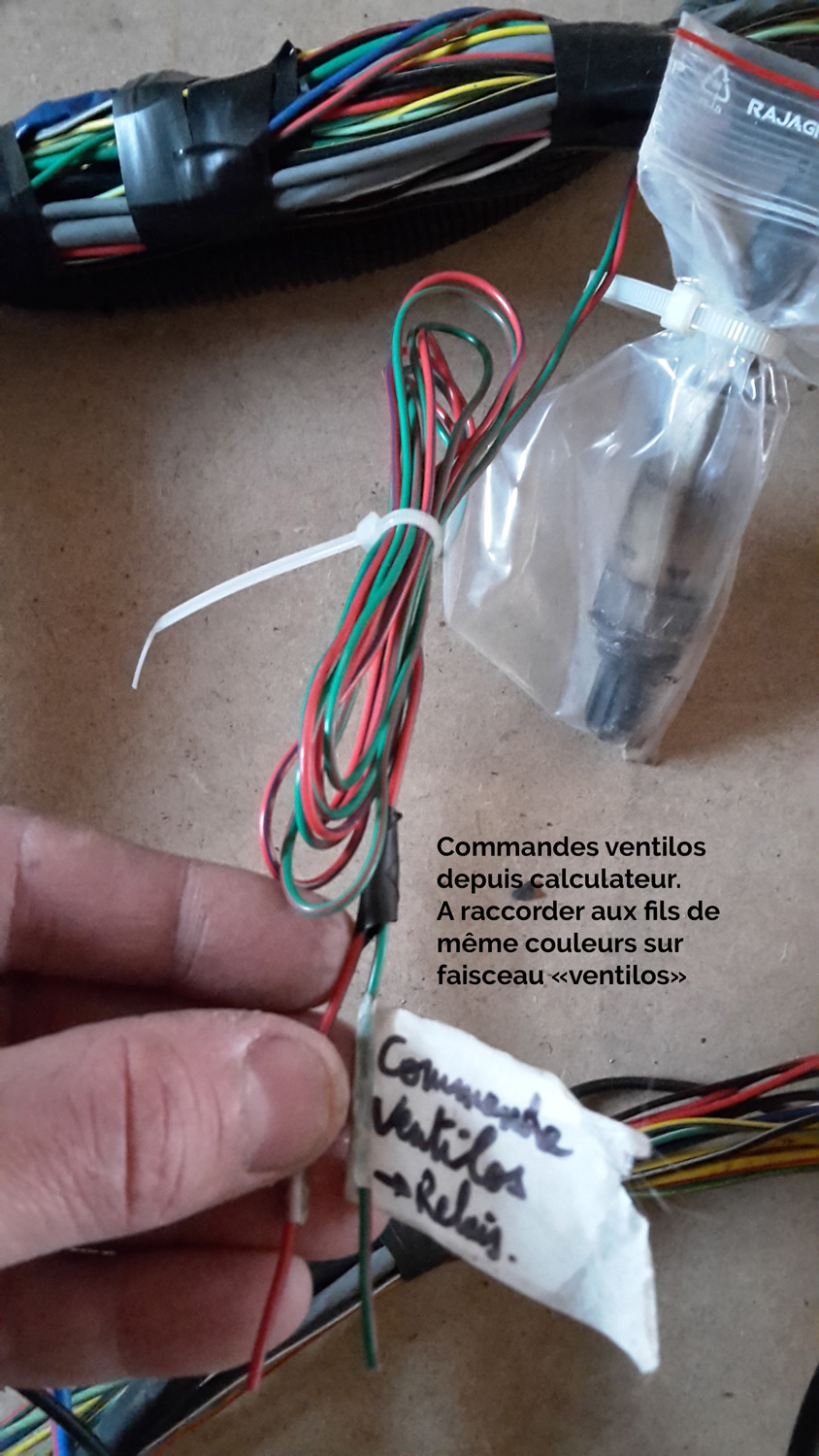

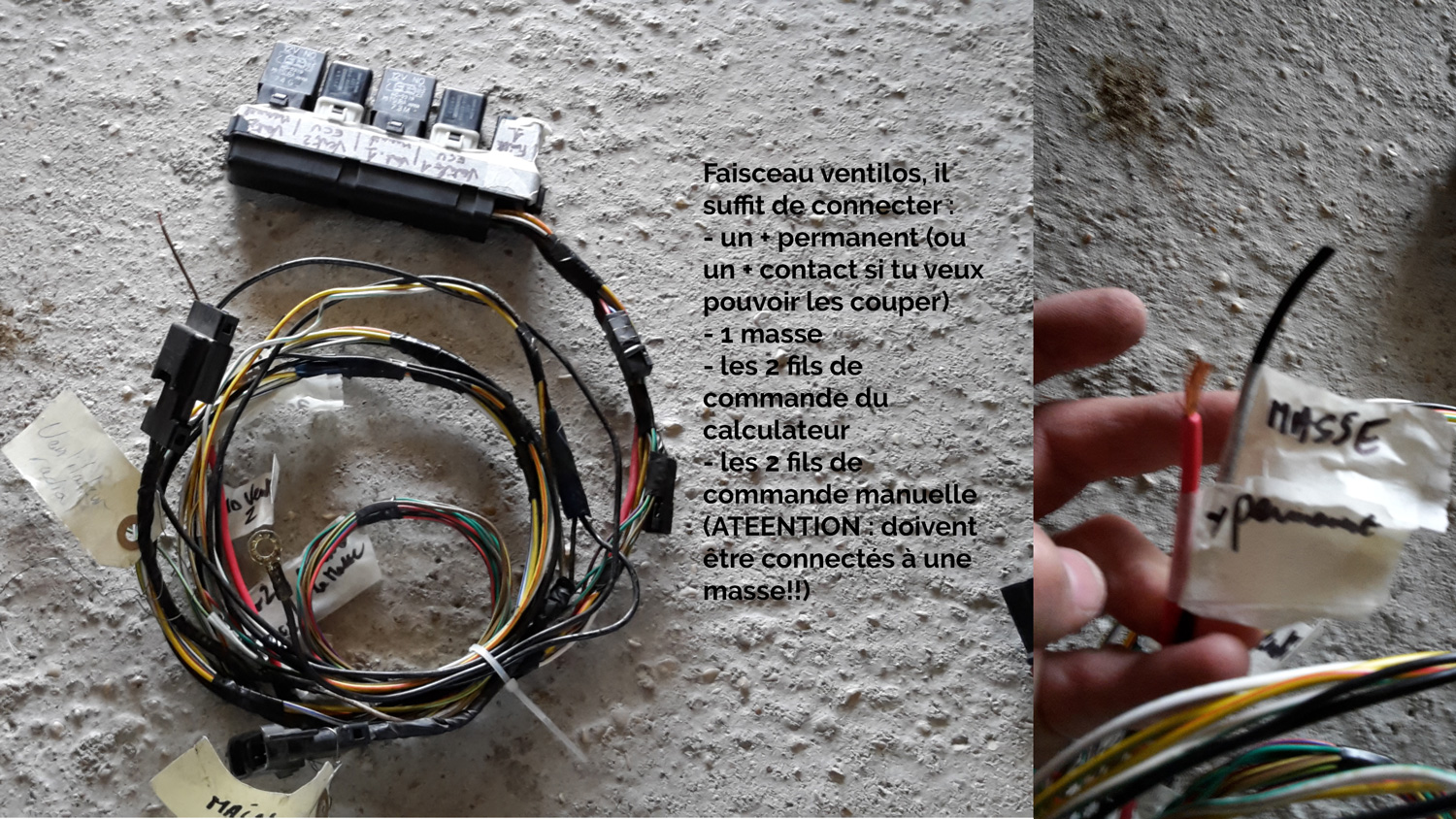

Tu vas recevoir une petite notice d'aide, dont voici quelques exemples :

Re: NOTCH TURBO
yes !!!!
j ai vue ton mail , impeccable , tous bien expliquer en détail , avec les montages photos que tu a fais que demander de mieux , encore bravo et merci pour se taf de dingue que tu a éffectuer
