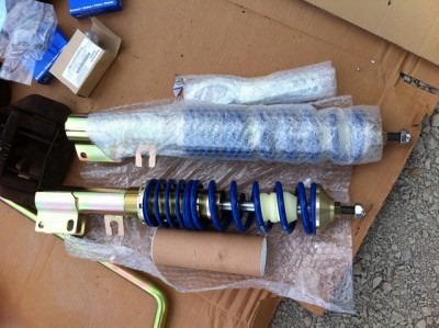

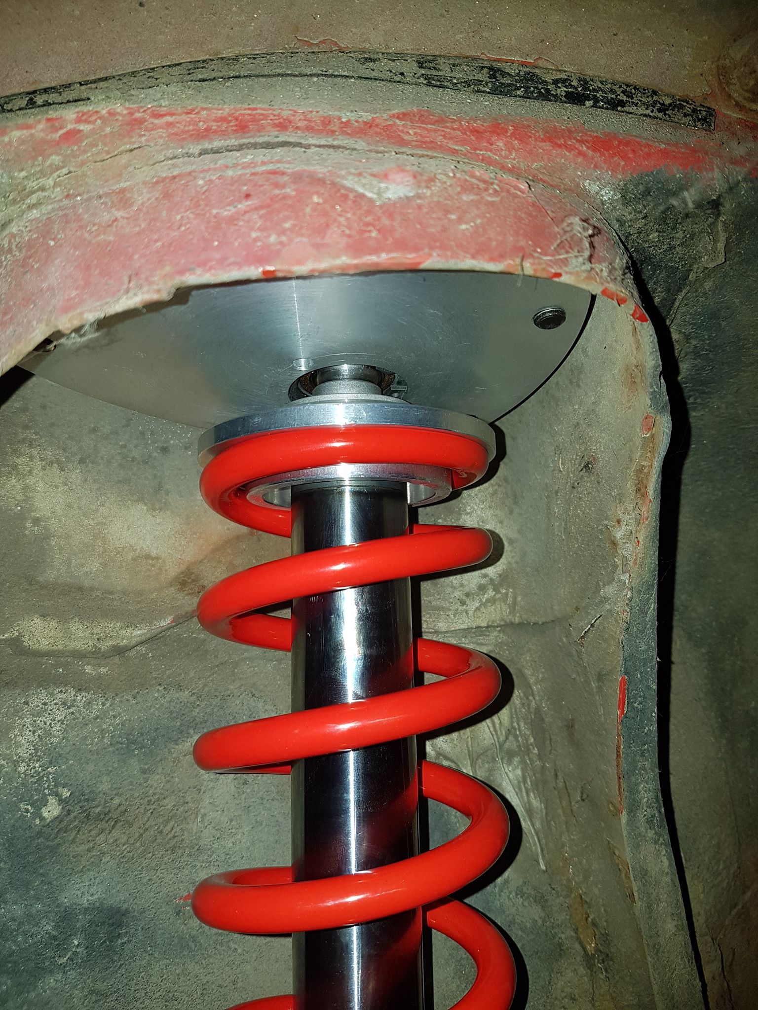

25mm ????
Quand tu lèves ta caisse, le ressort se ballade, non ??
Sur la mienne, j’ai juste amené les écrous contre le ressort afin qu’il ne bouge pas, et j’ai 80-90mm de filetage sous le ressort…..
:scratch: :scratch:
Messages : 2401
Le ressort ne se ballade pas lorsque la voiture est levée.
Par contre je viens de penser on a peut être pas les mêmes combinés, j ai un montage type 1303 sur ma 1302. Je vais essayer de retrouver une photo de mes combinés pour voir si ils sont différents des tiens.
Photo 003 [1600x1200].jpg (41.41 Kio) Vu 3799 fois

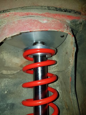

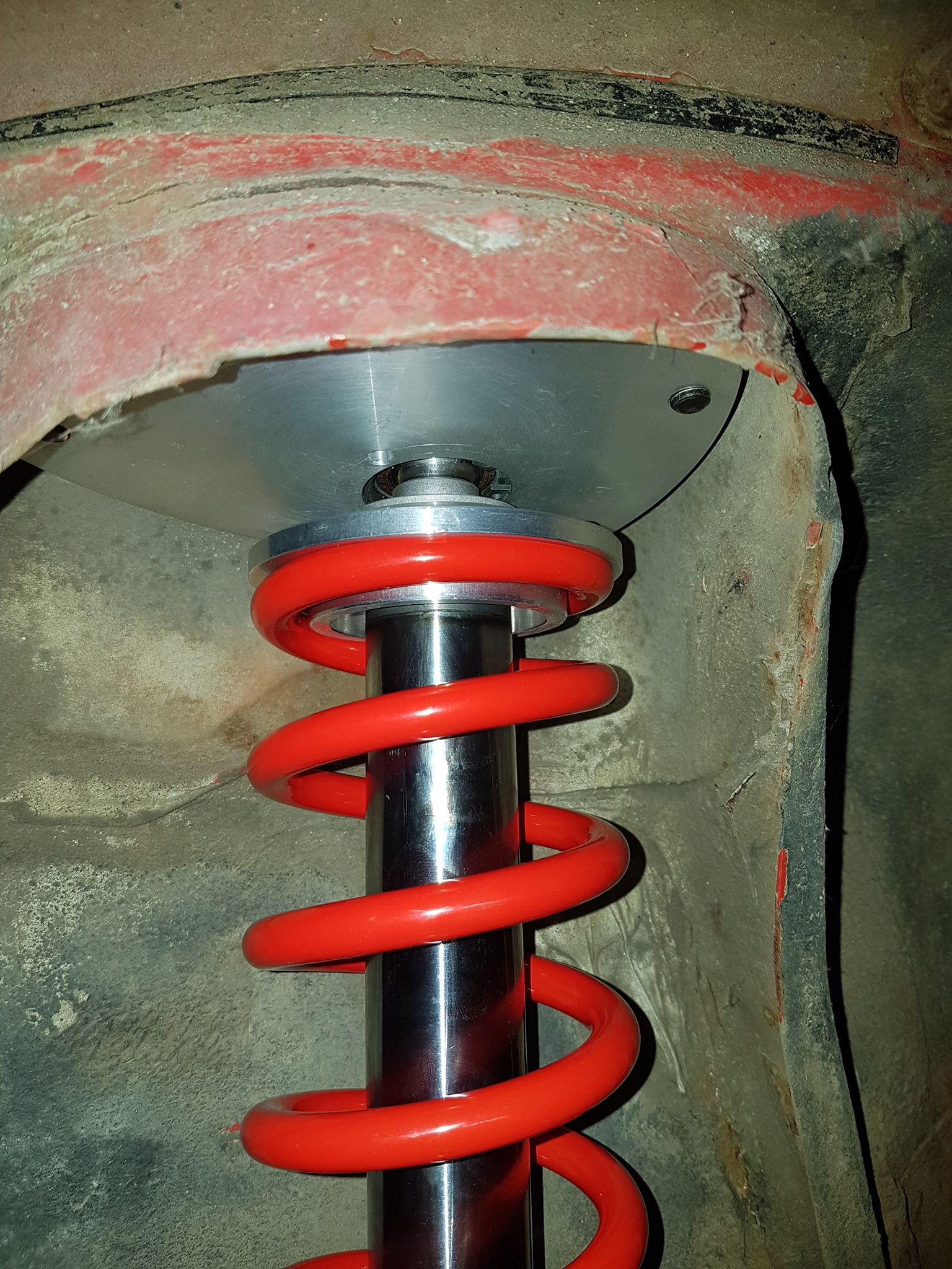

Pierre,
tu ne l'as pas laissé l'écrou que j'ai entouré ?
quant tu as installé tes combinés, la coupelle supérieur du ressort est en contact direct avec le roulement ? (chez moi, c'est comme ça....)
Photo 003 [1600x1200].jpg (41.73 Kio) Vu 3783 fois
Messages : 2401
Je n' ai plus l écrou que tu as entouré, la coupelle viens direct en appuie sur la rotule de la crapaudine PPP. Si je conservé cet écrou je ne pouvais pas viser l écrou supérieur. Je viens de mesurer la longueur des deux ressorts ( voiture sur ses roues) je suis à 20,5 cm.
Ok, merci 👍
dommage il n'y a pas les plaques pour guider la rondelle d'excentrique sur le trou du haut des combinées FK
kevin
Votre German : Cab 1303
Message par kevin »

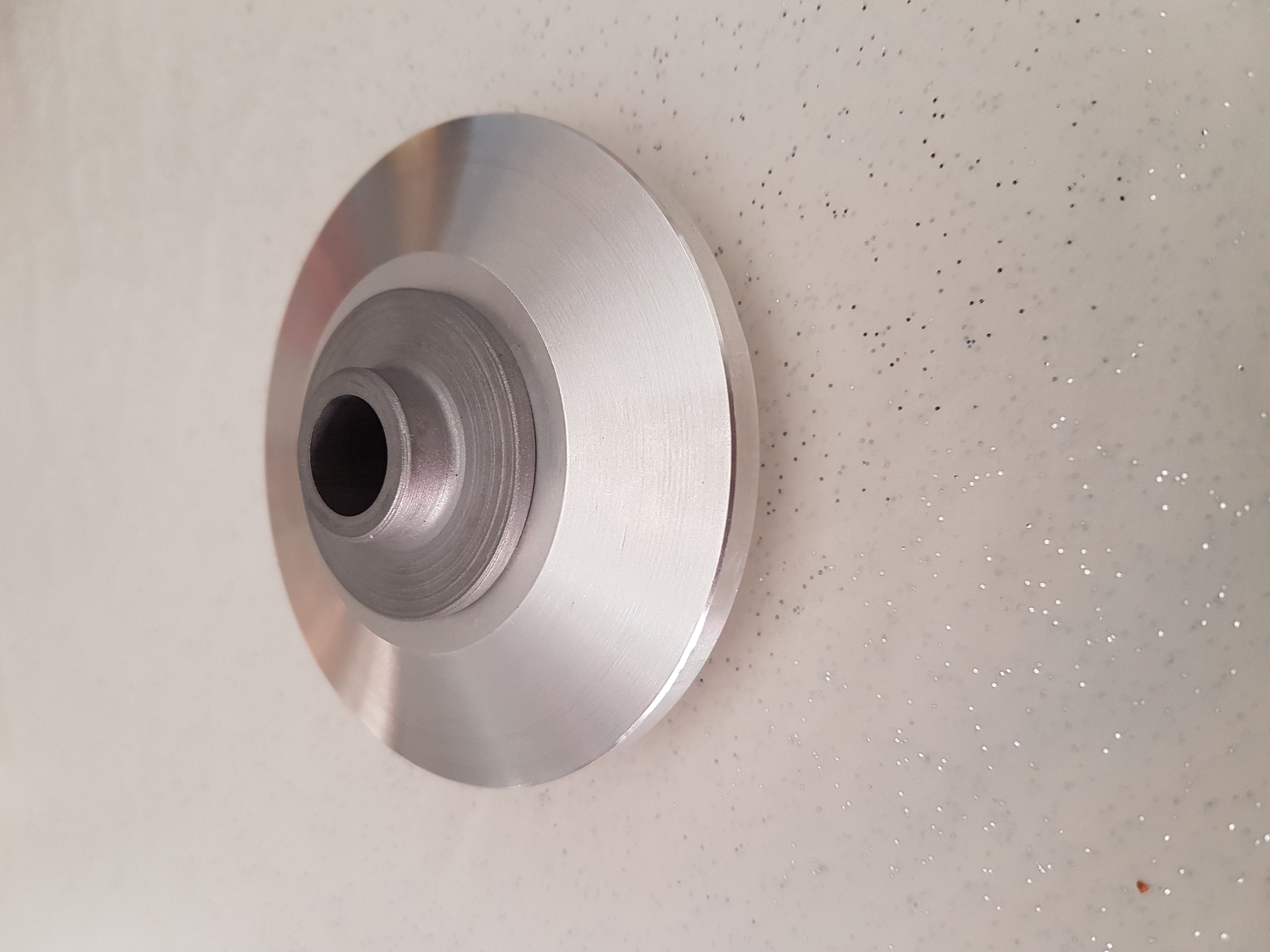

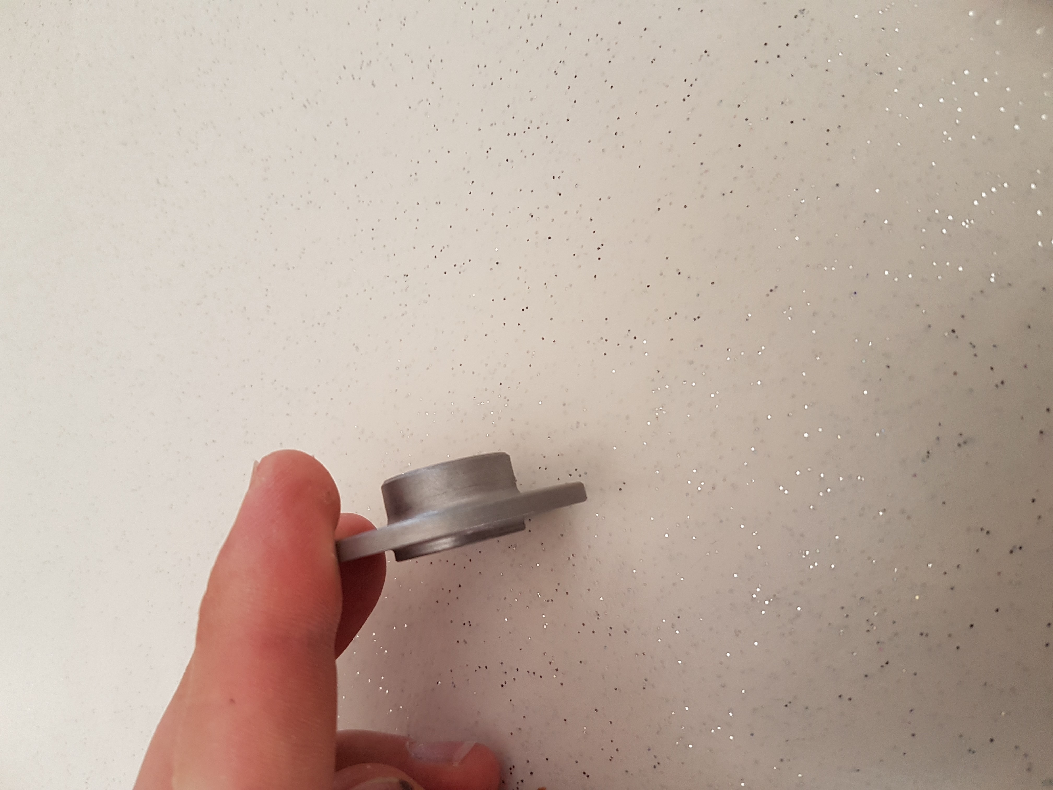

Il ne faut pas tourner une bague entretoise pour poser contre la rotule? Ce me semble peut probable que la tete d'amortisseur soit suffisamment dégagée pour appuyer correctement sur l'Uniball qui est encastrer dans la chapelle d'amorto. De tt ceux que j'ai pu monter, j'ai systématiquement du fabriquer une entretoise, FK, AVO, Kerscher, ...
j'avais fait faire ca pour la 1303
Messages : 2401
Bon ben je vais sous traiter a distance avec mon paternel. Merci pour l info.
