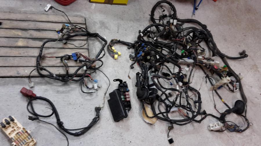

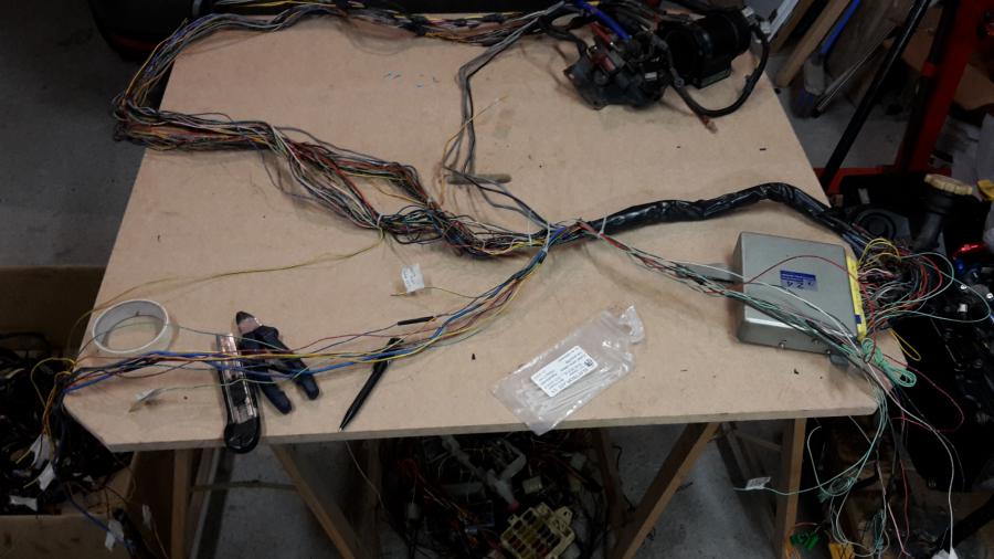

J'ai enfin reçu mon faisceau entre Noël et le nouvel an :cheers:
N'ayant pas trop trainé, il est déjà à poil, j'ai viré tout le superflu. Il doit me rester 4 fils incertains : je me penche bientôt sur le schéma pour décider de leur sort!
J'essaye de tout bien noter chaque étape pour pouvoir proposer une méthode qui servira à d'autres : ce qu'il faut bien garder, ce qu'il faut virer, comment rebrancher, etc... le tout avec des photos.
Finis les boutons que pouvais donner l'électricité avec tout ça :lol:

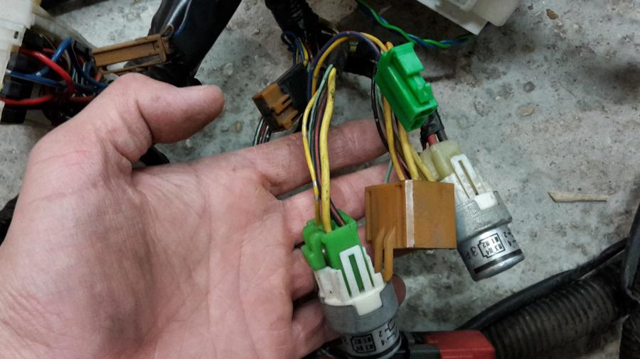

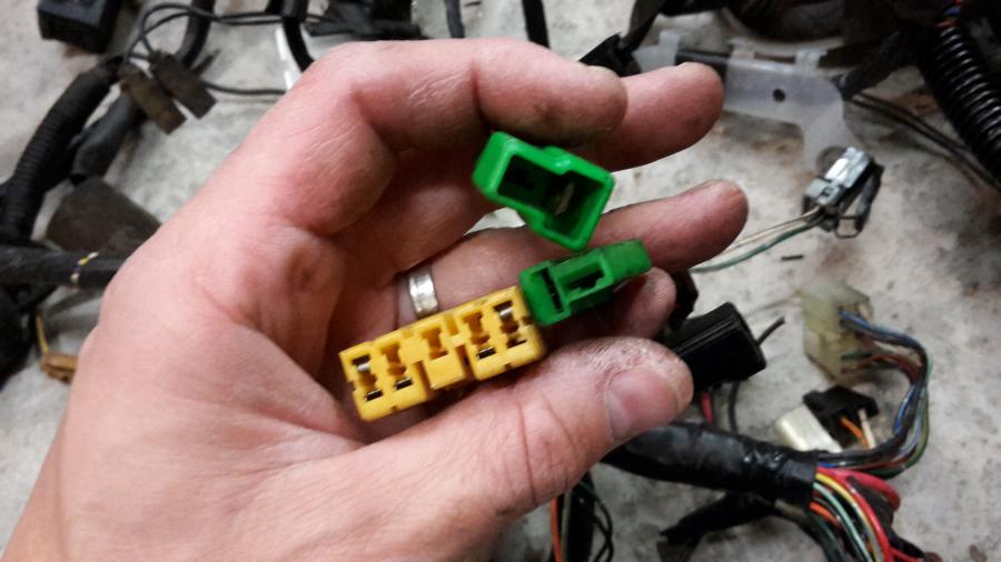

Relais pompe à essence (socle vert), relais principal (socle marron).

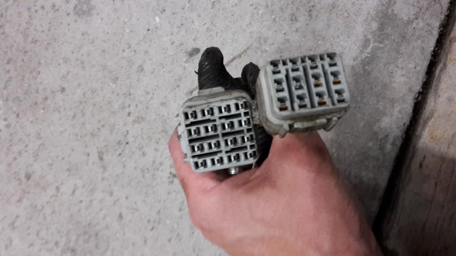

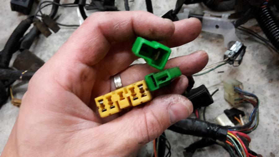

Connecteurs de diag, lecture code erreur et mode test.

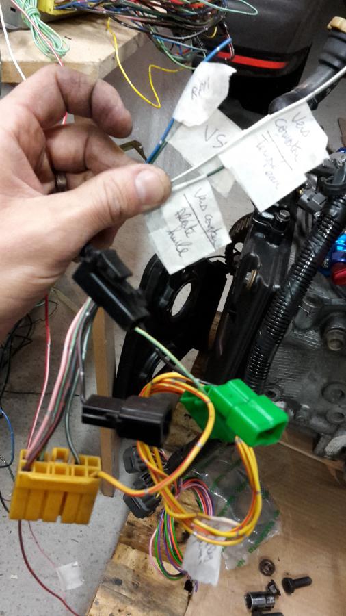

Connecteurs faisceau moteur

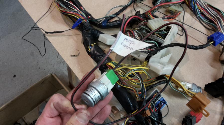

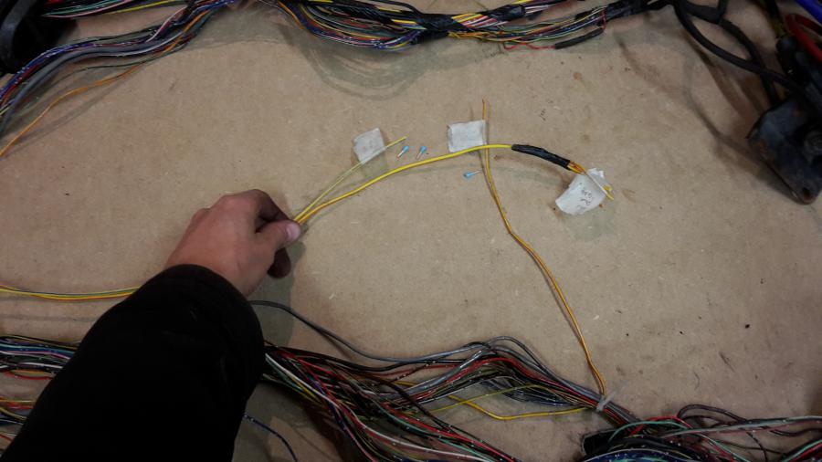

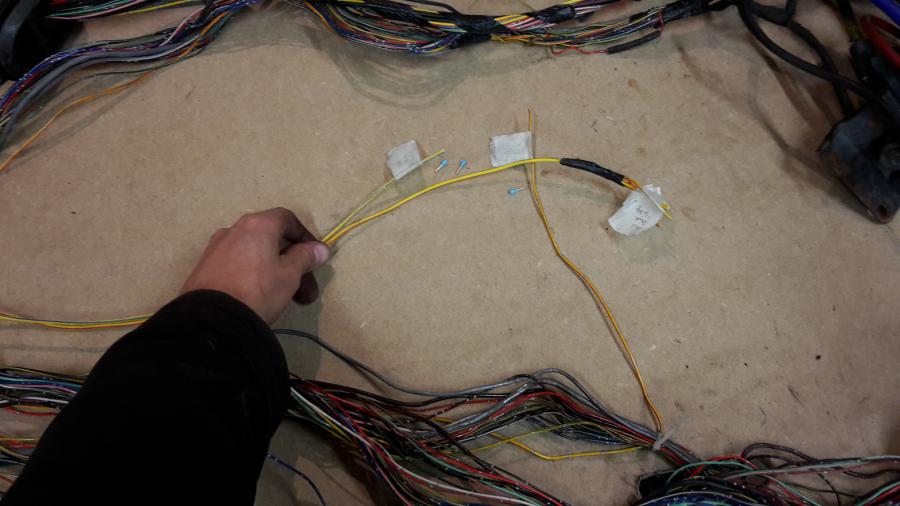

Début de repérage
Début de repérage
Repérage...
Repérage...
La suite au prochain épisode...

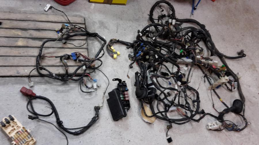

Mon faisceau c'est que du bonheur : pas d'ABS, et pas d'antidémarrage. Mais bon, c'est juste des fils en moins!
Bon après, faut que ça pète... mais pour ça faut finir le moteur... j'attends mes pièces traitées :roll:
Pas d'abs !? Il y a eu des sub sans abs? Bien simplifié en tout cas
J'ai dit une bêtise... pas d'airbags!! J'ai reçu que la faisceau caisse complet, mais sans le bazard jaune :D
Je l'avais sur la legacy donneuse de mon EJ25, galère...

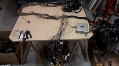

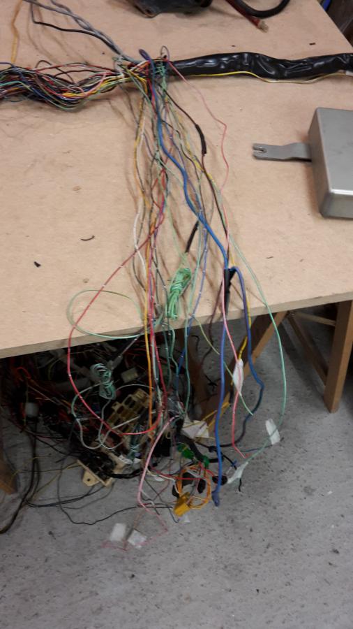

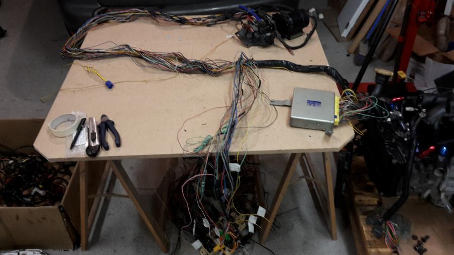

Sinon, j'ai continué ce soir, dégraissage terminé. En gros, il reste 3 parties :
- ce qui va au calculo
- ce qui va aux capteurs (moteur + ensemble solénoide allumage)
- ce qui doit être recâblé.
En tout cas, je le laisse tel quel pour l'instant, le raccourcissement sera une fois en place dans la cox pour faire les longueurs de fils sur mesure. Et aussi pour couper une fois que je suis sûr qu'il fonctionne...

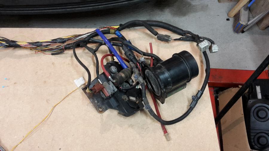

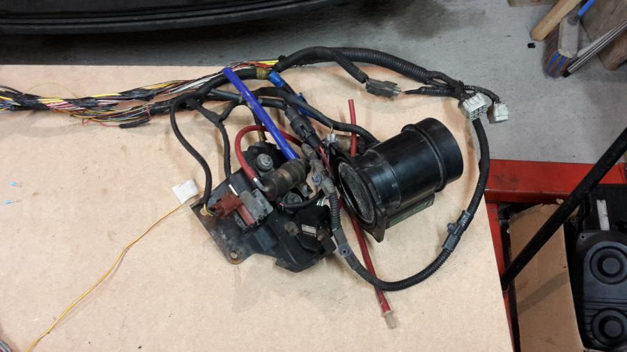

Restant du dégraissage.

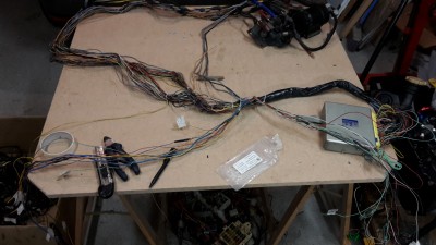

1ere partie : les capteurs (MAF, solénoide, commande wastegate, allumage) et les 3 connecteurs moteurs (bobines, injecteurs, papillon, actuateur ralenti, AAC, PMH, cliquetis, etc...)
Sur cette même partie, il y aura du +12v à amener

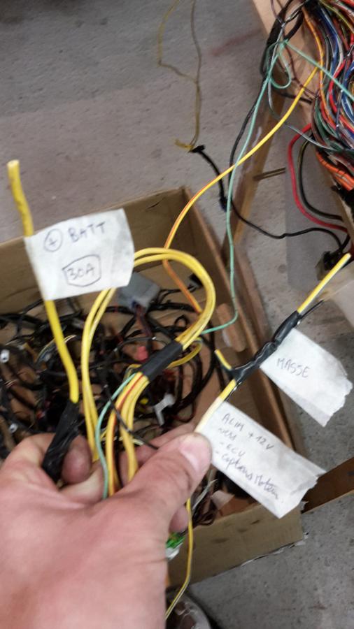

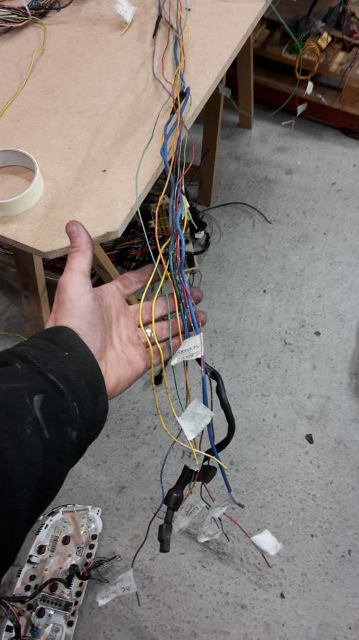

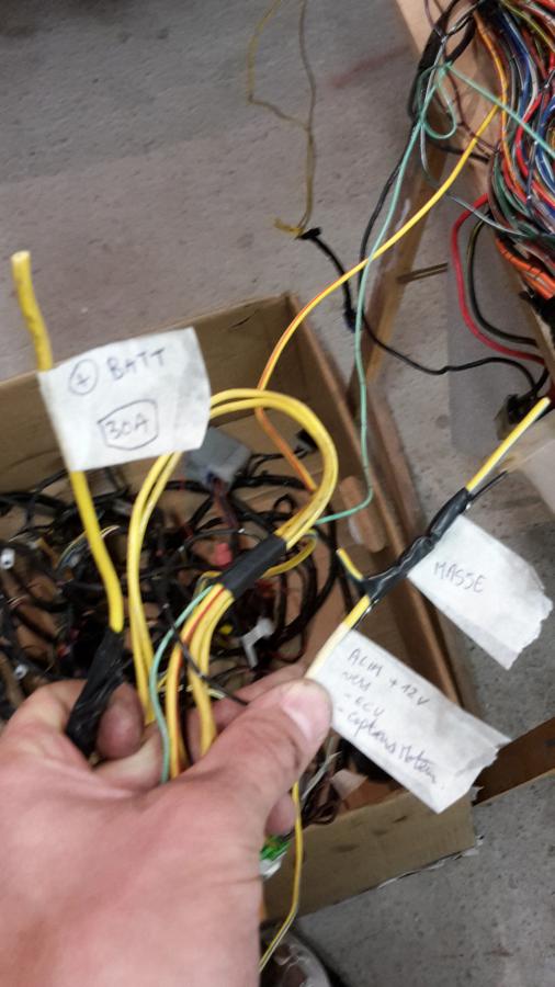

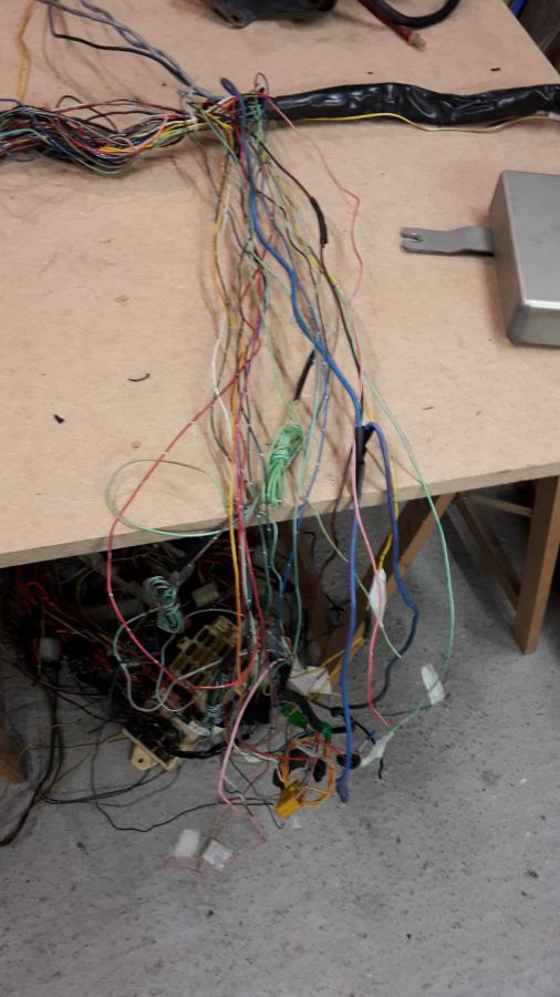

2ème partie : les choses à recabler.

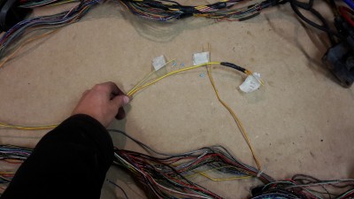

...que l'on divise en 2 parties...
Vers l'avant de l'auto (dans mon cas compteur un Sub) : L'info compte-tours, l'alerte huile, la tempé d'eau, les prises de diag). J'ai aussi mis là le fil pour l'info vitesse, même s'il partira vers la boite.

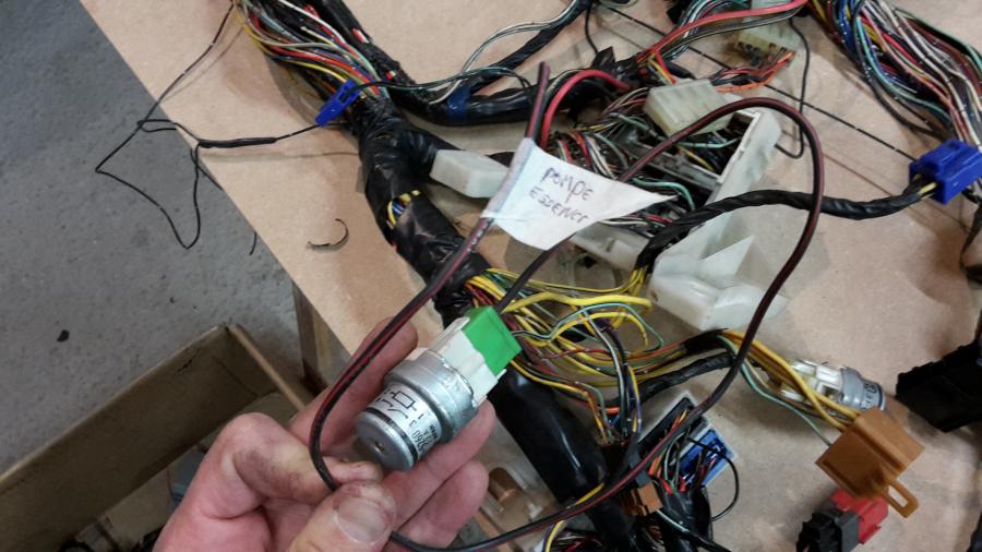

Vers une platine à créer, avec fusibles et relais : alim +12v, commande relais pompe à essence, commande relais principal, commande ventilos, masse, start signal.

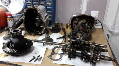

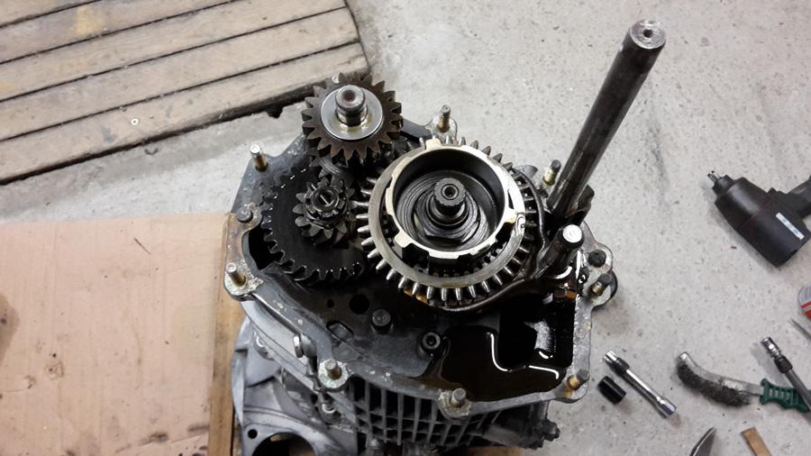

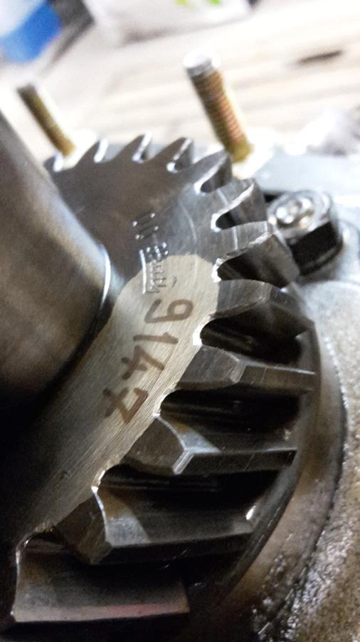

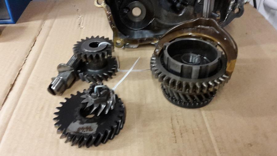

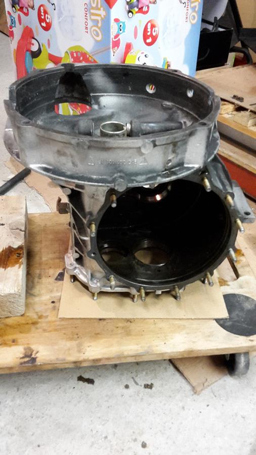

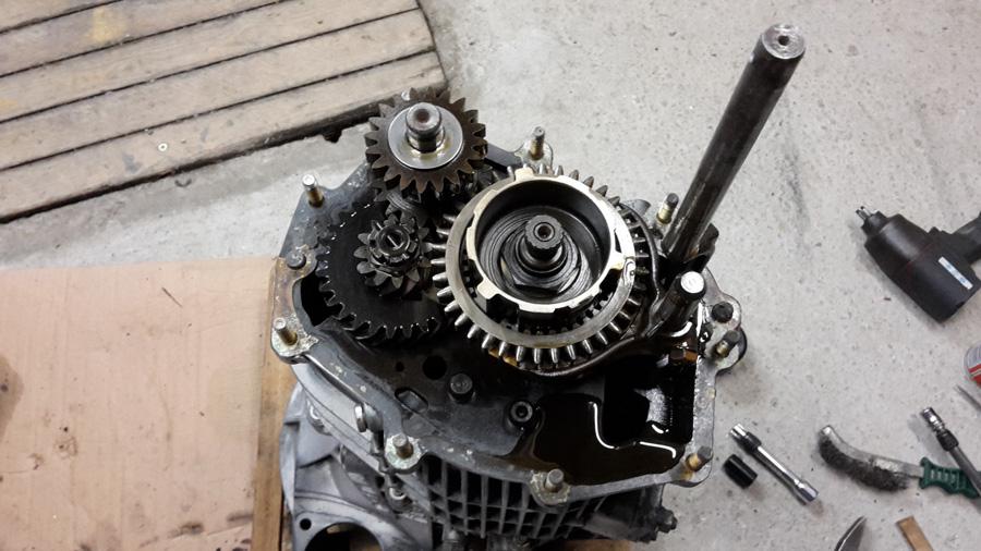

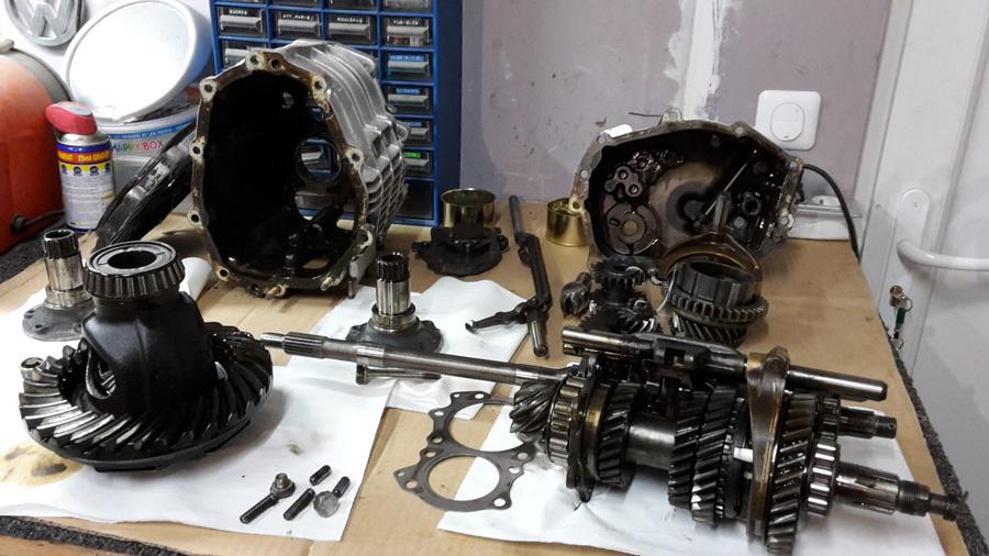

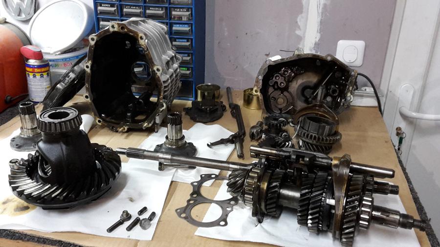

L'avancement du moteur étant au point mort, j'ai récupéré ma boite du microbillage de nettoyage extérieur, et j'ai donc commencé le démontage... enfin, je l'ai démonté complètement quoi!
La 5 et la première/MA
Les pignons et rapports bien identifiés.

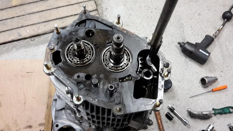

On vide!
On vide!
Nettoyage et rangement...
Résultat du diagnostic : elle est neuve cette boite, j'ai une chance énorme!! Pas une trace d'usure, rien... :P :P :P
ça ira avec une belle pochette de joints, je touche à rien aux réglages, je démonte pas la pignonnerie!
A l'heure actuelle, il reste du nettoyage.

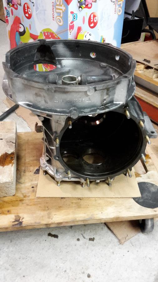

Le carter qui va partir à la modification pour la butée hydraulique, après mesures et calculs.

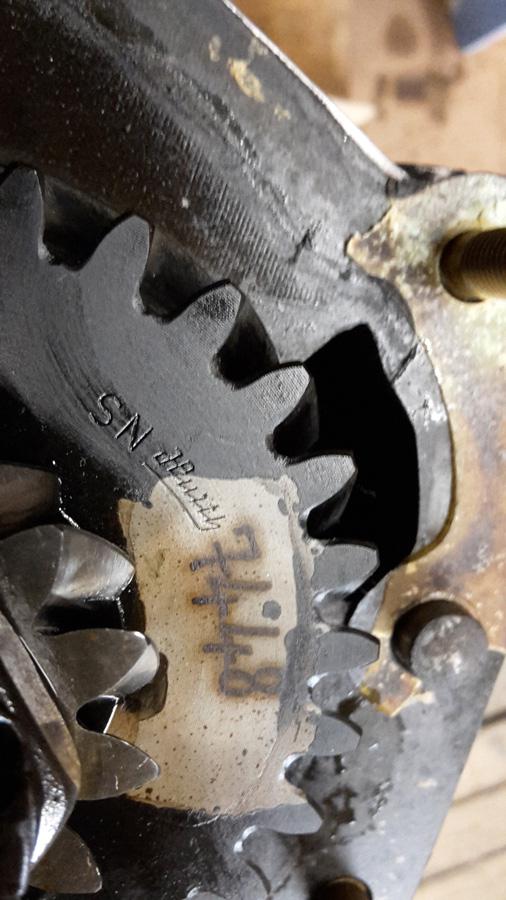

Tas regardé si le roulement du pignon du couple conique nage pas dans le carter du diff, c'est la maladie sur les 915 alu? Kevin n'y a pas échappé.
seb12 a écrit :c bon une "tripaille de boite " :D
Avant je détestais l'odeur de l'huile de boite. Puis j'ai refait ma 902, là c'est la 915... maintenant c'est une drogue, hahaha!
Superflo a écrit :Tas regardé si le roulement du pignon du couple conique nage pas dans le carter du diff
Je vais vérifier!! C'est celui qui est à l'intérieur du diff? ou celui qui fait palier avec le carter de boite?
