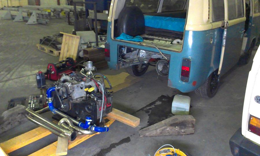

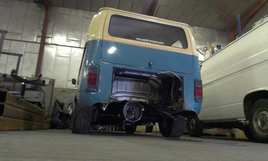

Bon, ce soir, gros coup de motiv', et petit tour de force : 2h30 pour retirer pare-chocs, entourage moteur, les périphériques, déconnecter l'élec, l'eau, l'huile et l'essence, et tomber le moteur... tout seul, sans pont ni lever le bay
Comme quoi, jupe démontable + trans-palette manuel, ça marche pas mal

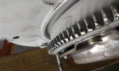

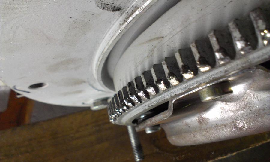

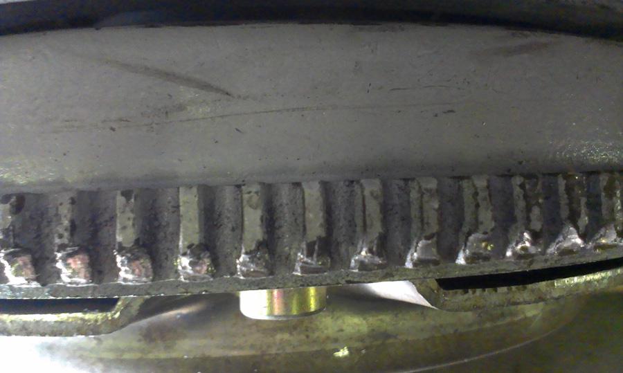

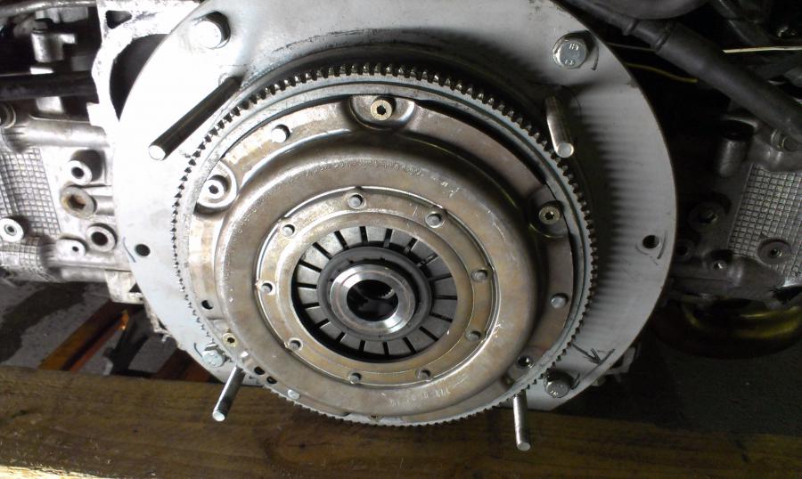

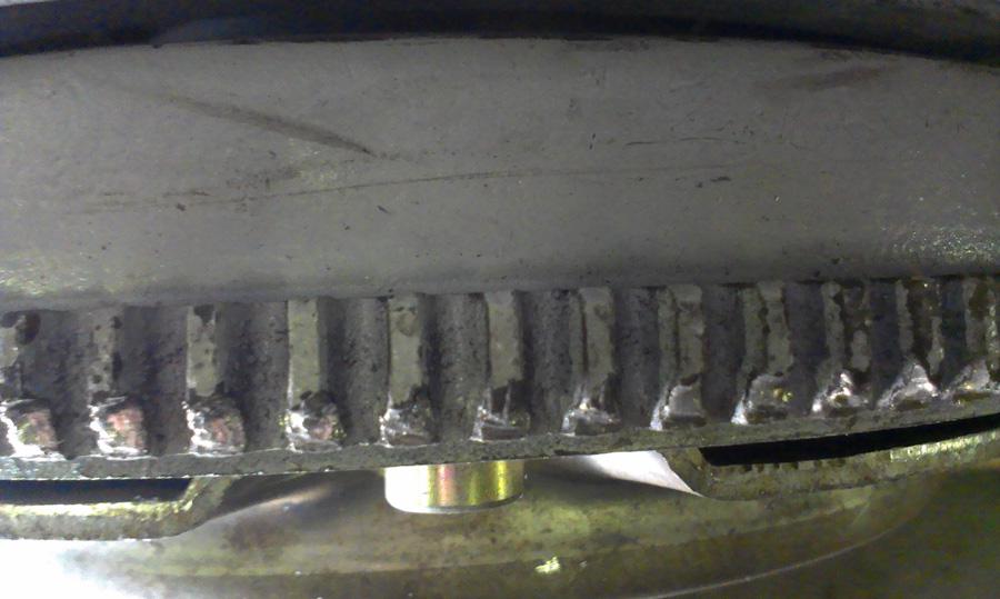

Comme je m'y attendais, le VM a pris dans les dents... Vous qui montez des Sub, ne prenez pas l'ancienne génération des kits DS, c'est trop mou pour un hi-torque!
Vu qu'il reste une bonne partie des dents, je vais tenter de nettoyer les arêtes avec un coup de lime, et usiner la bague du démarreur pour le décaler. De toute façon, j'ai pas le budget pour changer le VM, ni le temps de rapporter une couronne. J'y passerai peut être un jour si le phénomène se reproduit, mais en attendant, je veux rouler!!!

Ah quand même, sont pas solides les dents de ce volant moteur d'adaptation! Tu devrais avoir aucun mal à le reprendre à la lime...
- Messages : 6145
Merci Alex, mais c'est le même kit que moi... alors échanger un aveugle contre un borgne
Flo, vu que le démarreur ne prenait que sur 1mm-1.5mm, ça a rongé plus facilement. Néanmoins, je pense que la matière (ou le traitement) n'est pas bien balèze.

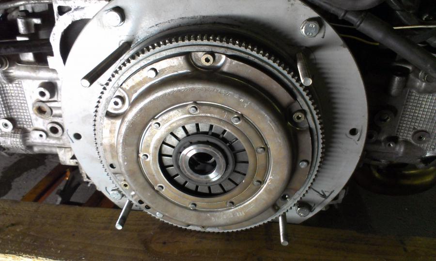

Une autre question qui concerne mon embrayage : j'ai constaté que lorsque je tire la fourchette à la min, elle ne revient pas seule, la graisse semble coller un peu. Je vais déjà tout démonter et nettoyer, mais cela peut-il jouer sur le fait que mon embrayage patine un peu? Je veux en être sûr avant de ré-usiner une seconde fois ma bague Kennedy...
Quelle type de graisse met-on ici?
Comme le moulin est démonté mesure:
-La distance entre ta colerette kennedy et la face d'appui du moteur.
-La distance entre la butée d'embrayage rentrée au max et la face d'appui de la boite.
La 2ème mesure doit être plus grande que la 1ère pour ne pas avoir une pression sur le méca.
Si c'est bon c'est peut être le trio volant/méca/disque qui a un problème de dimensionement et que le méca est trop comprimé au repos ce qui réduit sa pression. La solution est de caler ente le volant et le méca si c'est la cas.
