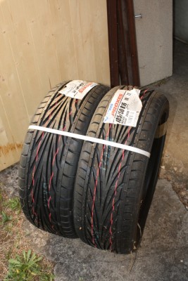

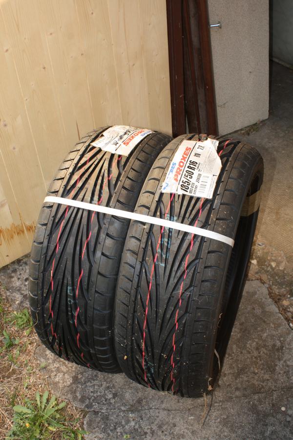

J'ai recu mes pneus avants , une paire de Proxes t1R en 185/50/16 , achat de vraies cales porsche avec les goujeons longs pour virer les adaptateurs et les Kyb qui sont aussi arrivés...

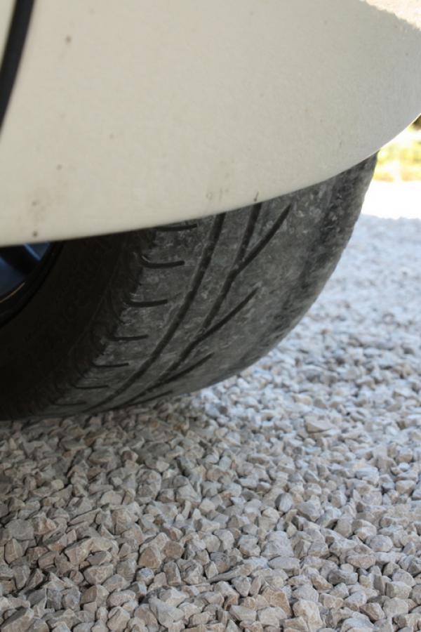

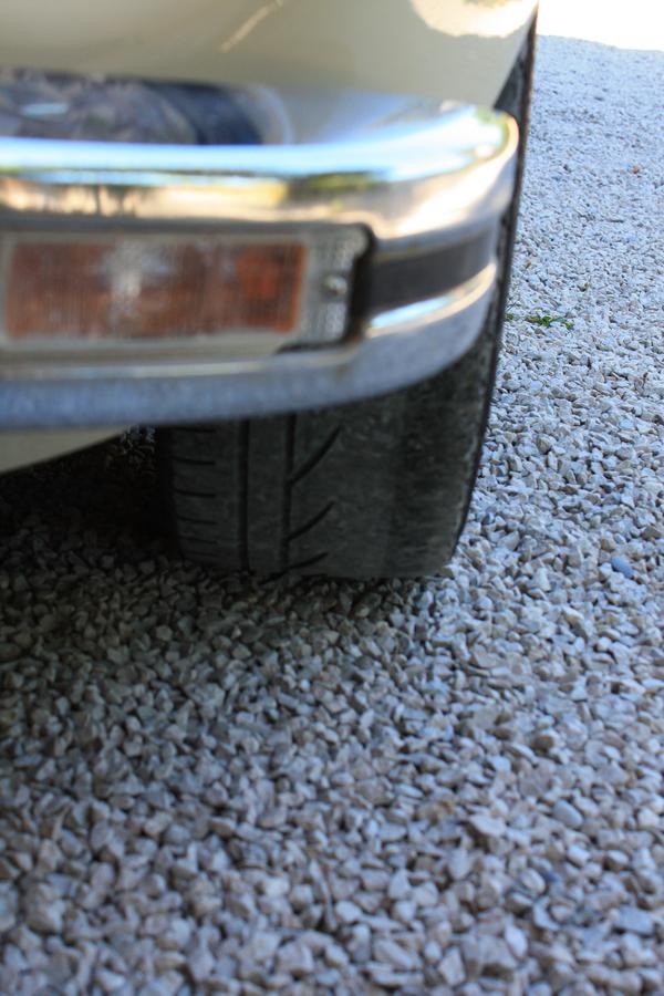

Le mec qui me l'a "reglé" cet hiver apres le choc a fait sa a l'arrache ... J'ai de la pince visible a l'oeil nu ( beaucoup trop ) , j'ai pas fais 4ooo kms avec mes pneus avant , ils sont lisse a l'éxtérieur et pas mal usé a l'intérieur ..
Je dois avoir pas mal de positif ... La cox est pas tres securisante a conduire reglée comme sa..
Donc si vous avez quelques valeurs en tête a me donner , ça serait cool ....
un petite photo son état actuel..

kev1 a écrit :j'aime bien tes pneus tu hesite entre slicks et route??![]()
M'en parle pas , heureusement que je peux pas aller râler chez celui qui m'a reglé la cox ( passage au banc compris dans les frais de l'assurance , j'ai pas eu le choix..) , sinon je pense que je me serai un peu énervé
... J'espere juste qu'ya pas une couille au niveau du train et qu'on me l'ai caché ...
Elle était passé une premiere fois apres changement du bras mais inréglable car la fusée était tordu , la deuxieme fois apres changement de la fusée il l'a " reglée " ...
De mémoire j'ai -1,5° ou -1,7° de carrossage mais je doute que tu y arrives et 2mm de pince.
- tintin13_2
- Messages : 968
- Moteur : 2110 Type 1
- Localisation : 13
Superflo a écrit :De mémoire j'ai -1,5° ou -1,7° de carrossage mais je doute que tu y arrives et 2mm de pince.
merci superflo ..
En gros, le mieux c'est que je fasse mettre direct le plus de négatif possible non ?!
J'ai lu sur un des posts du forum qu'on avait jamais assez de carrossage sur un montage A..
Ok pour la pince

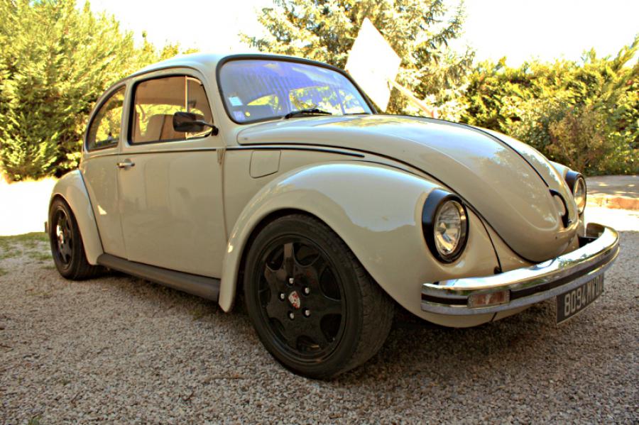

Ca se passe surtout a l'avant avec des disques, silentblocs de train avant uréthane, -2cm encore en moins et la géo du train.. ¨

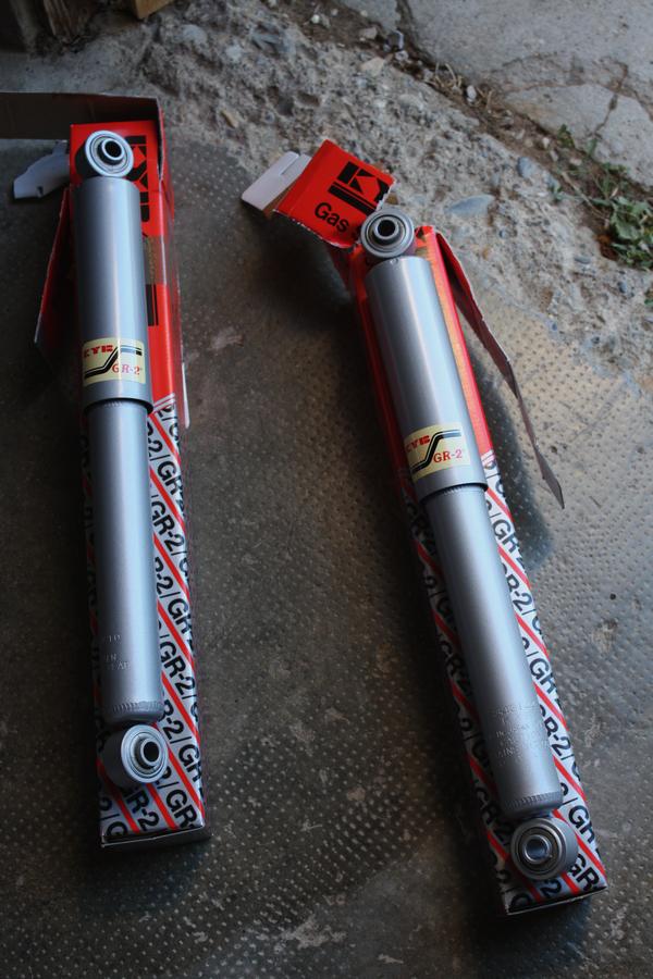

Un peu derriere avec une paire d'amortos kyb gr2 et le silencieux..
Puis levier de vitesse perso , tous les chromes repeints et bientot deflecteurs aussi... et 2 bricoles quissvoipa ( joint de capot ) ...
- Messages : 2502
vraiment sympa !
