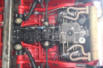

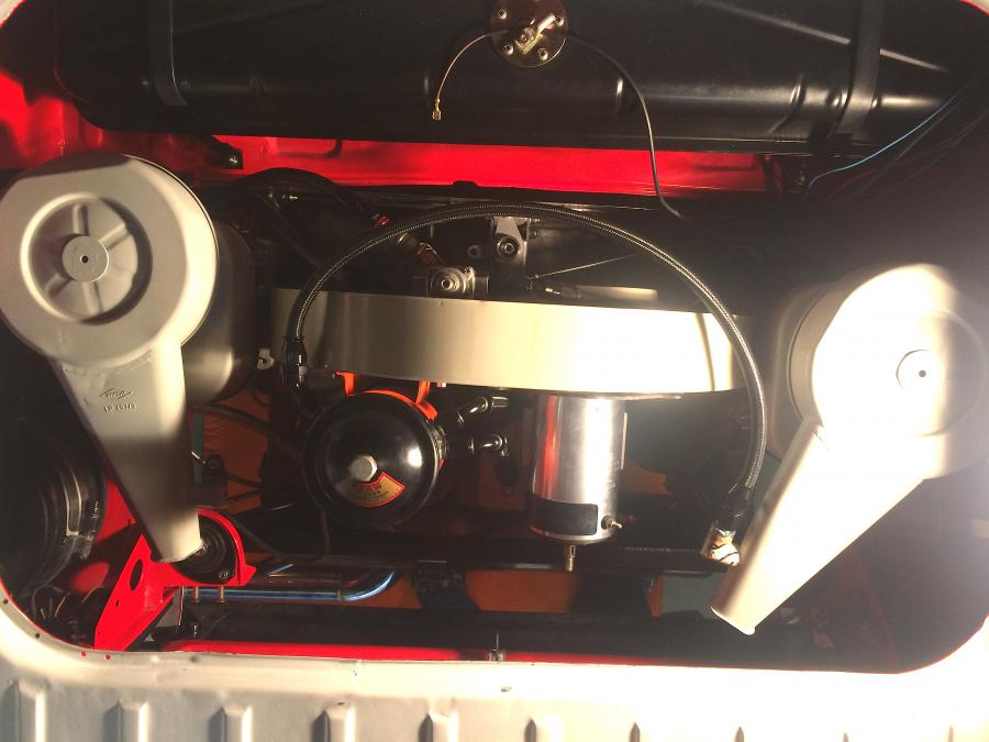

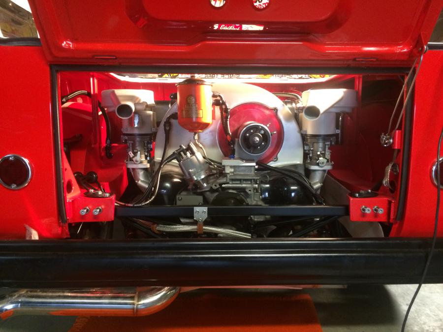

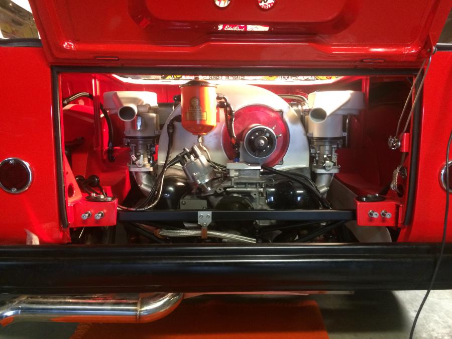

Bon alors vite fait voilà quelques news:
J'ai commander tous les raccords pour le circuit d'huile , d'essence et de dégazage 80 raccords et quelques tuyaux. La commande est arrivée incomplète et quelques erreurs de référence mais le fournisseur a bien réagis et la correction est en cour...
Bref j'ai commencé les durites et le positionnement des périphériques ça commence déjà à faire usine à gazzzz
et il ya quelques interactions qui ne me conviennent pas ! (les files de bougies et la tringlerie par exemple) .
Mais ça avance bien et ça fait du bien... Aller j'vais courir

Re: CAMPER-RSR ON WHEEL'S
Que c'est propre!!!!
- oldschool21
- Messages : 380
- Votre German : Ovale de 55
- Moteur : 2276cc type 1
Magnifique!
Sympa le look moteur

Hey les copaings le moteur a ronronné pour la première fois ce soir ;-) a suivre

Le moteur commence a tourné rond mais y a du chemin car j'arrive a faire rougir le collecteur d'échappement quand il tourne au ralenti accélérer au bout de 5 min !
Je vais passer en gicleurs de ralentis plus gros je suis à 5 tours sur les vis de richesse avec des 50 ...
Je vais essayer des gicleurs de 60 pour voir j'en ai un jeu sous la main

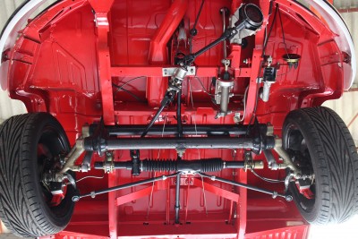

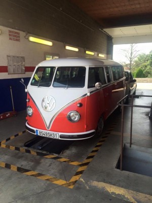

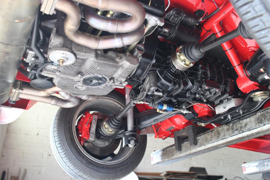

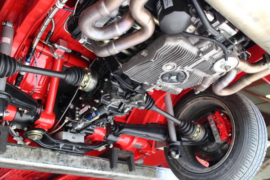

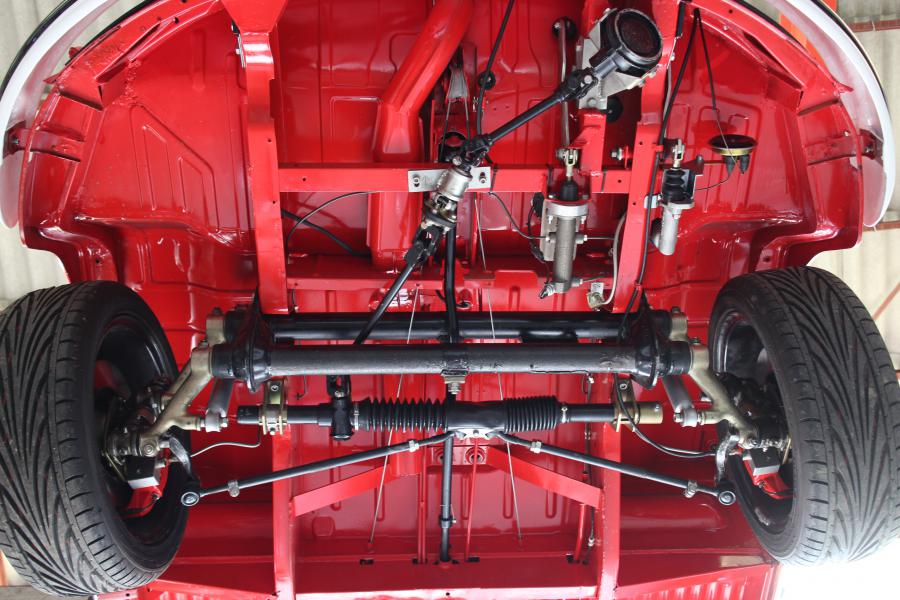

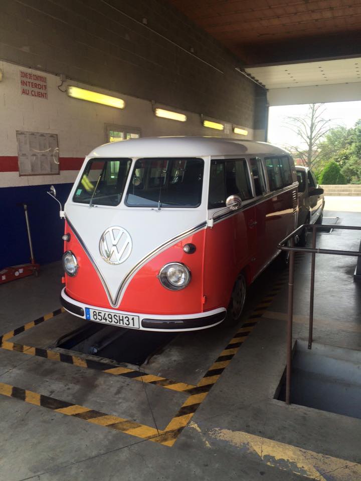

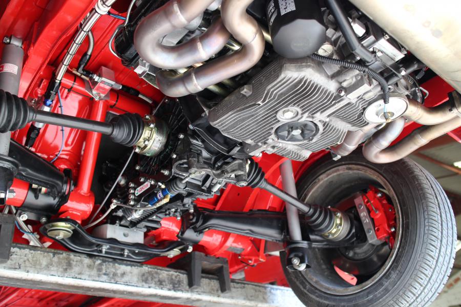

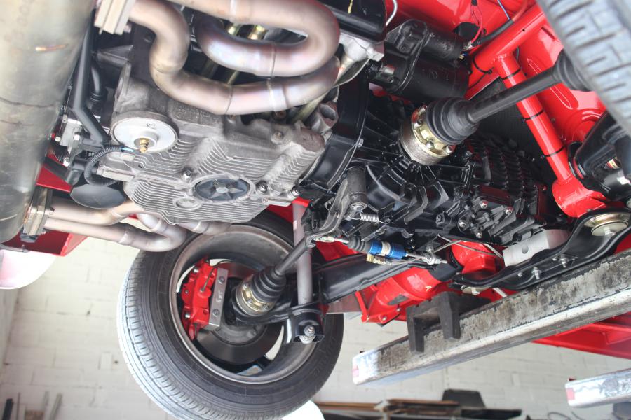

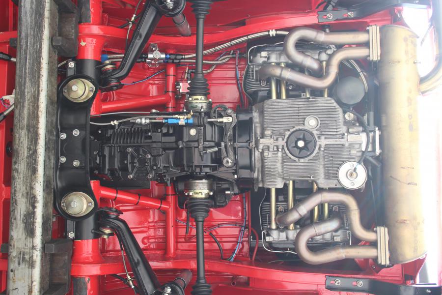

Hello les gars,
Le bus roule enfin ! Ct passé etc ... Il reste en phase de fiabilisation, je me suis fait quelques sorties panne mais ça commence à ressembler à une vraie voiture.
Voilà un aperçu des dessous du bus: Et voilà ses premières sorties:
