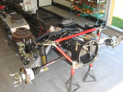

doucement ça repart :rambo: la boite est toute neuve ! le moteur est en rodage et la caisse doit bientôt passer en peinture ,
enfin je crois :mrgreen:

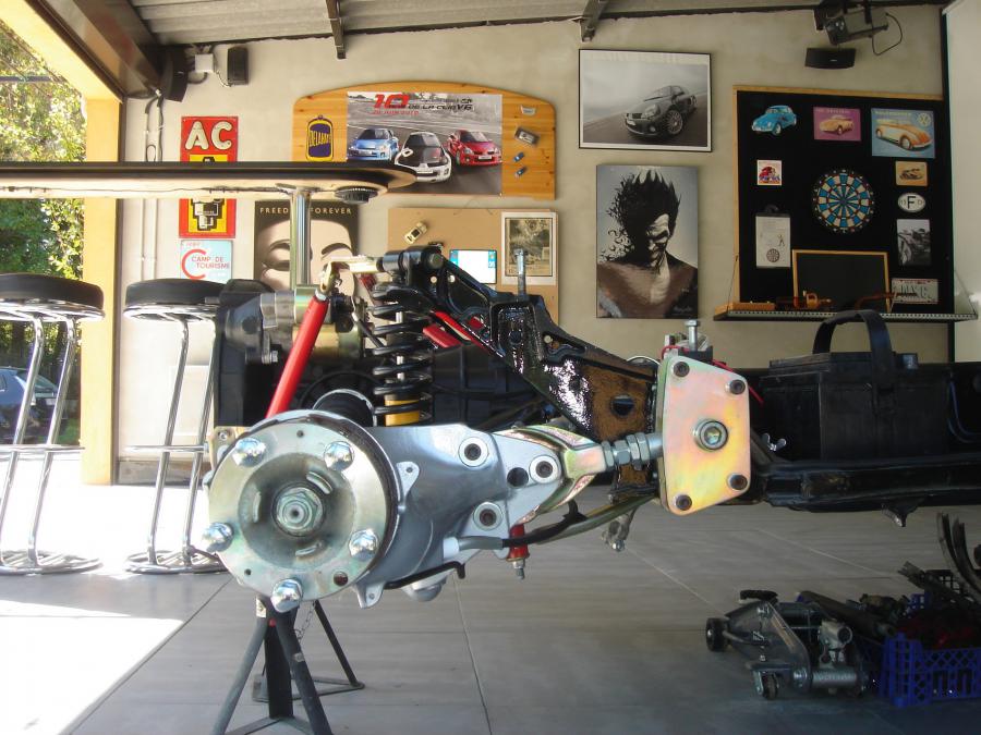

ps: pour Benoit j'ai les moyeux de 944 phase 2 montés sur les fusées reste les platines pour les étriers a faire :rambo:
ps : pour kev1 j'ai tout reçu (tu a encore ton tableau de bord ?)

PS j adore le tableau du joker. Tu trouve le même en tee shirt a kiaby

je me suis trouvè des moyeux voie courte , je voudrais savoir si je peu trouver des disques ar en voie courtes bien sur mais
pour étriers 4 pistons :?:
Messages : 6189
Boxster, mais il faut une petite cale dessous...
maxi
Messages : 673
Moteur : 1600
Localisation : biot 06
Message par maxi »
toujours aussi rapide et efficace :wink:
tu peu développer type boxer et cales :biggrin:
Messages : 3610
Ou 993
Sur mes bras alu voie étroite j'ai des disques de 944 en 24x289.
Messages : 6189
La solution de Flo est la plus simple : du 944.
Mais si tu veux plus gros, 993 ou Boxster, le bol est un poil plus profond, il faut ajouter une cale de 4mm entre disque et moyeu, comme je l'ai fait ici : vos-projets-f25/1200-de-74-dans-le-74-t ... tml#p49495
Il faut aussi appairer ta cale sur le disque :wink:
maxi
Messages : 673
Moteur : 1600
Message par maxi »
Superflo a écrit :Sur mes bras alu voie étroite j'ai des disques de 944 en 24x289.
et donc tu reste tout d'origine 944 avec étriers 944 turbo et leurs plaquettes ?
comme j'ai cru le voir sur ton post .
Tout à fait, j'ai eu juste à mettre des cales entre les étriers et les bras pour les centrer sur le disque, comme à l'origine il me semble.
maxi
Messages : 673
Moteur : 1600
Message par maxi »
heu ce serait pas du 299/24 :?: j'ai pas vue de 289/24 :scratch:
