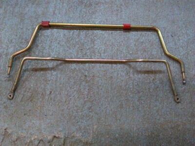

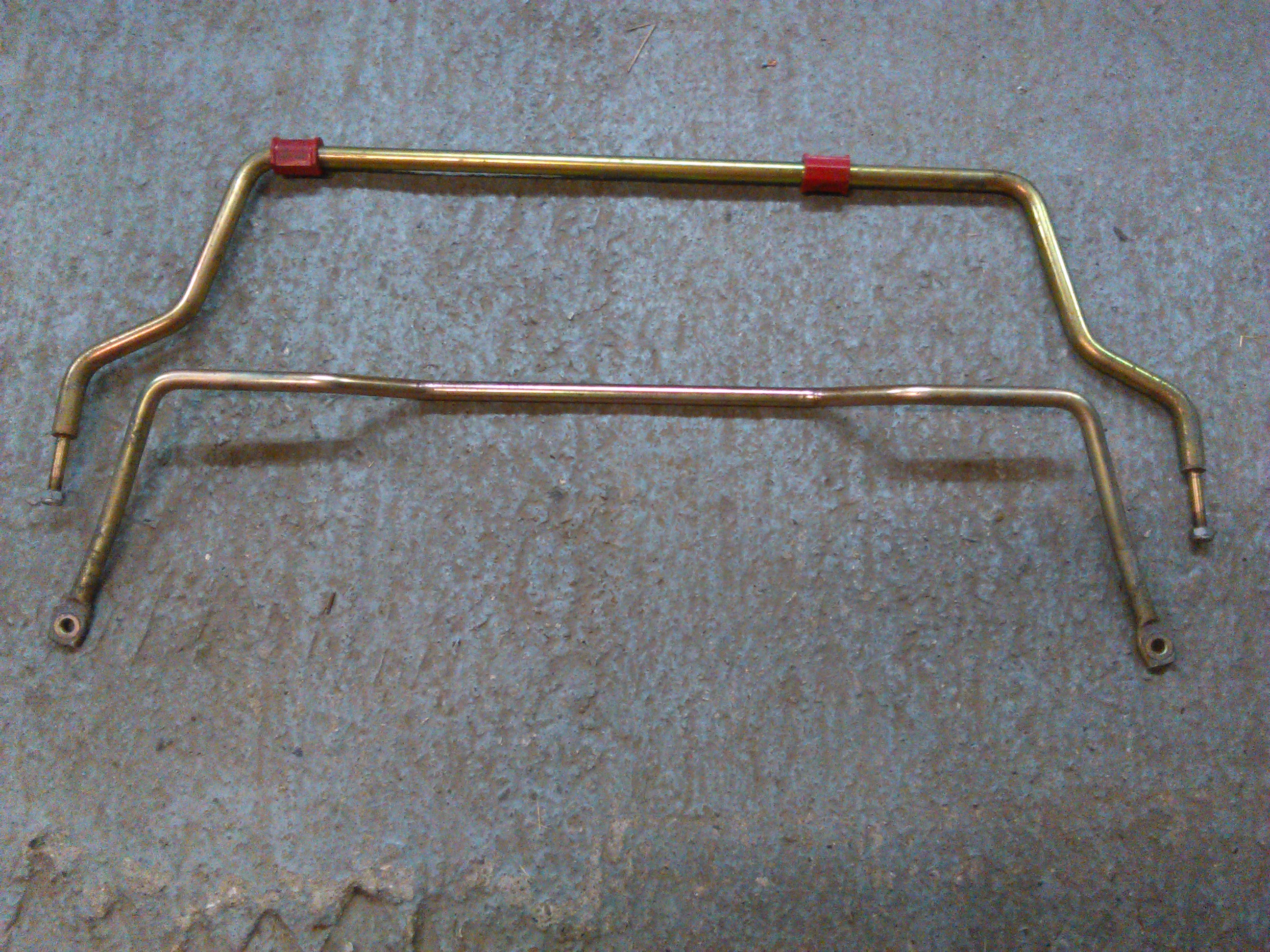

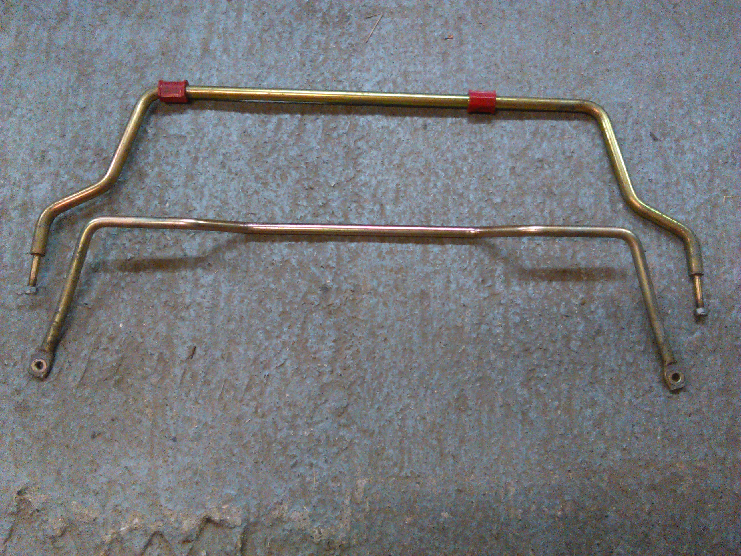

j ai monter la grosse bar stab avant, pas encore l arriere.

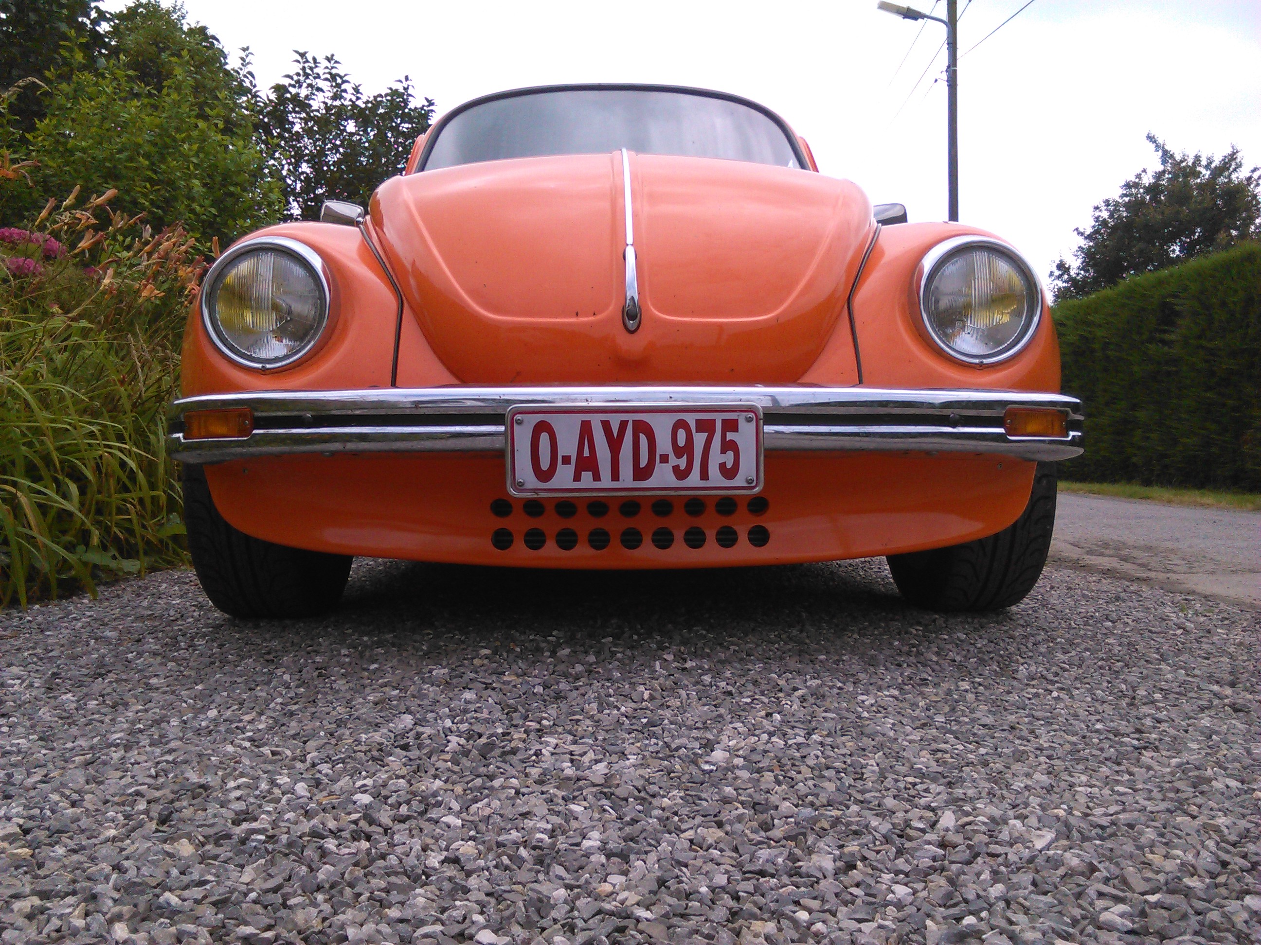

j ai changer la plaque d immat avant, pour faire plaisir a benoit :lol:

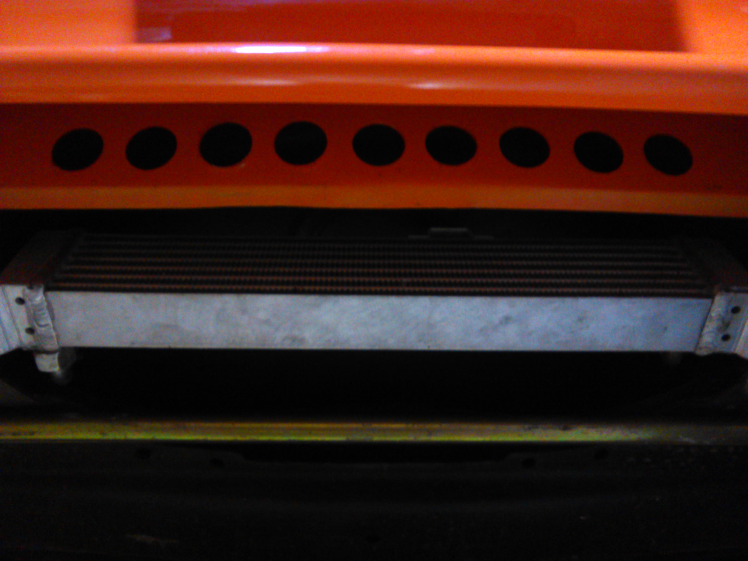

j ai installé le spoiler kamei, percé le spoiler, et la jupe pour refroidir le radiateur
les grosses BAR.
les grosses BAR.
la plaque d immat
la plaque d immat
la jupe percée
la jupe percée
et le montage avec spoiler percé

Super gueule comme ça !

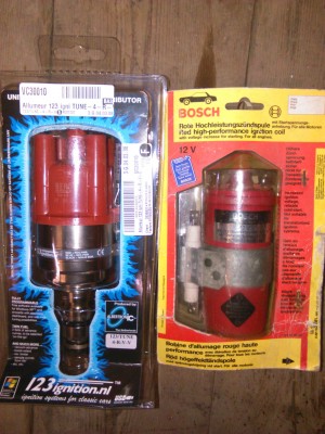

j ai aussi mis avant le GT un allumeur 123ignition, et une bobine bosch rouge NOS.

La plaque est mieux et le kamei c'est quelques km/h de gagné.

Le spoiler est contre la jupe, j ai regardé pour le mettre ecarte comme le tiens, mais c est pas roulable chez nous avec tous ces casses vitesse.

Mon spoiler passe à trois mm de la jupe, j ai mis des petites pattes dans le bas de l ailes pour le maintenir et éviter qu il touche de trop.
Re: 1303 de Prototix
white lady a écrit :Mon spoiler passe à trois mm de la jupe, j ai mis des petites pattes dans le bas de l ailes pour le maintenir et éviter qu il touche de trop.
J ai mis les.petits spacer en plastique fournis avec, et la visseries inox ;-)

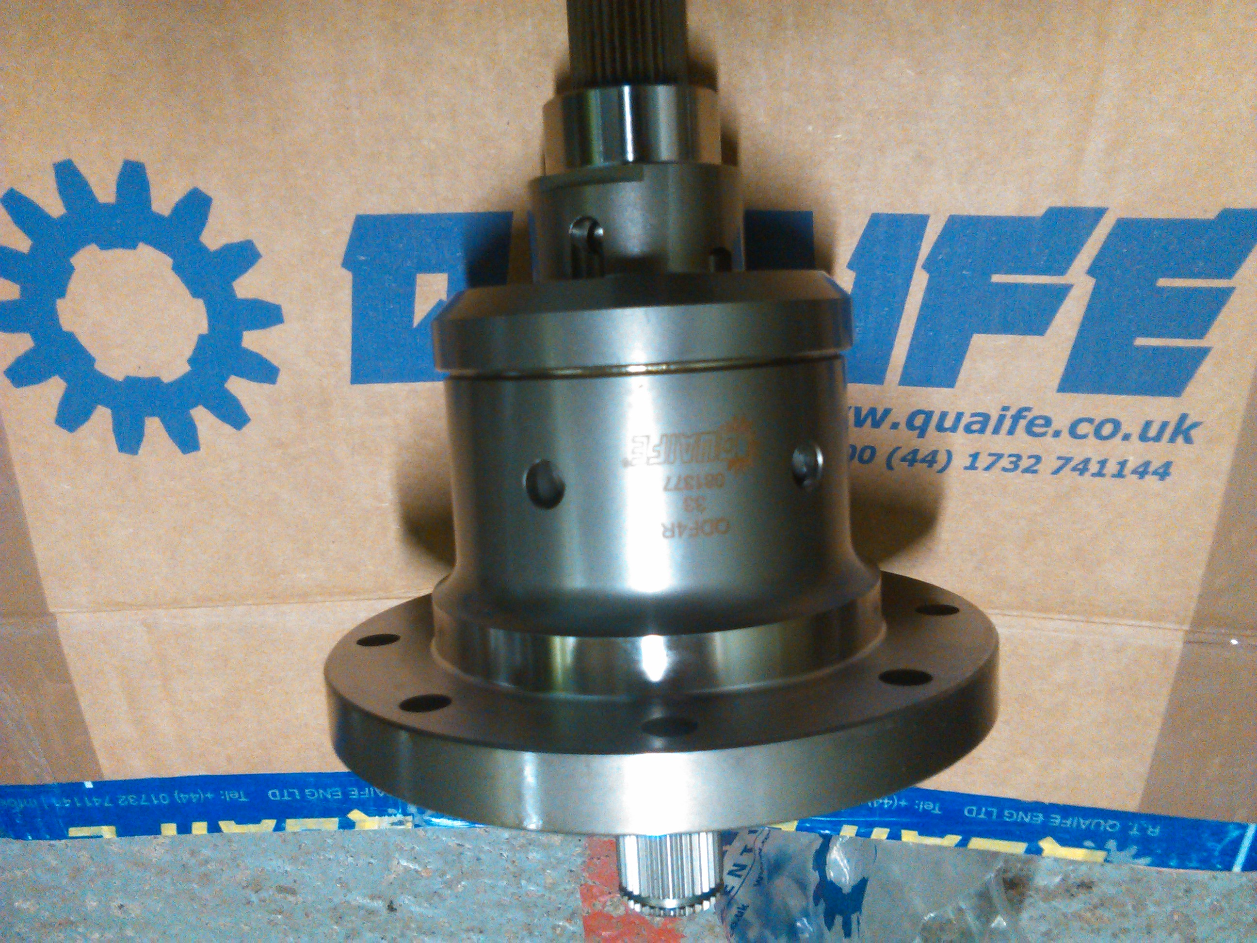

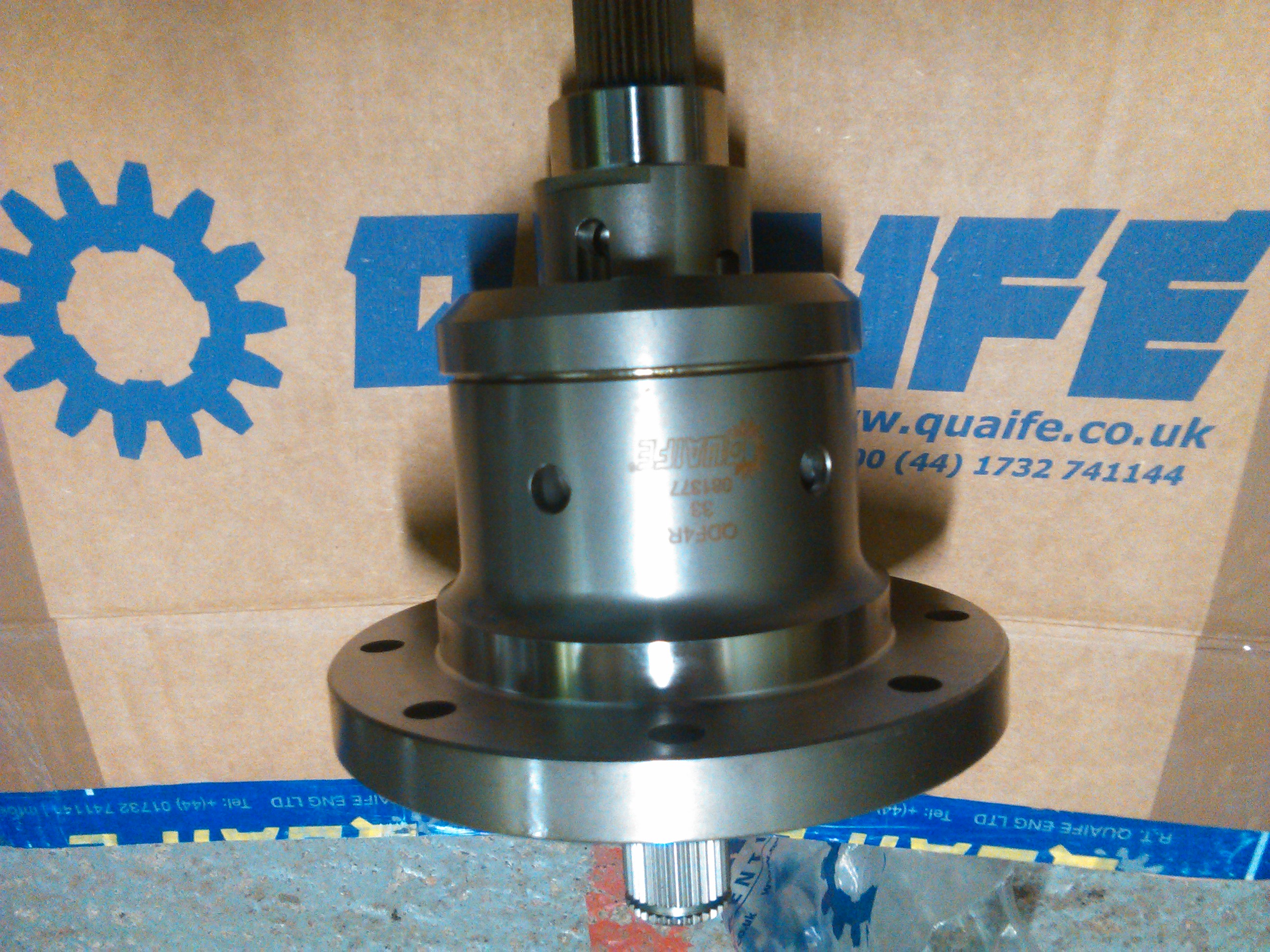

voici la 1ere grosse piece pour l upgrade de la boite :P
diff quaife
diff quaife
C'est très bon ça
Mais ensuite faut accepter de molester un peu la bête ;-)
C'est beau !
