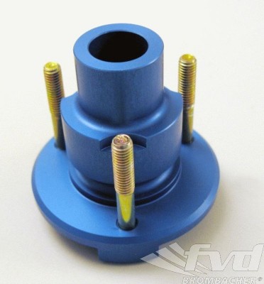

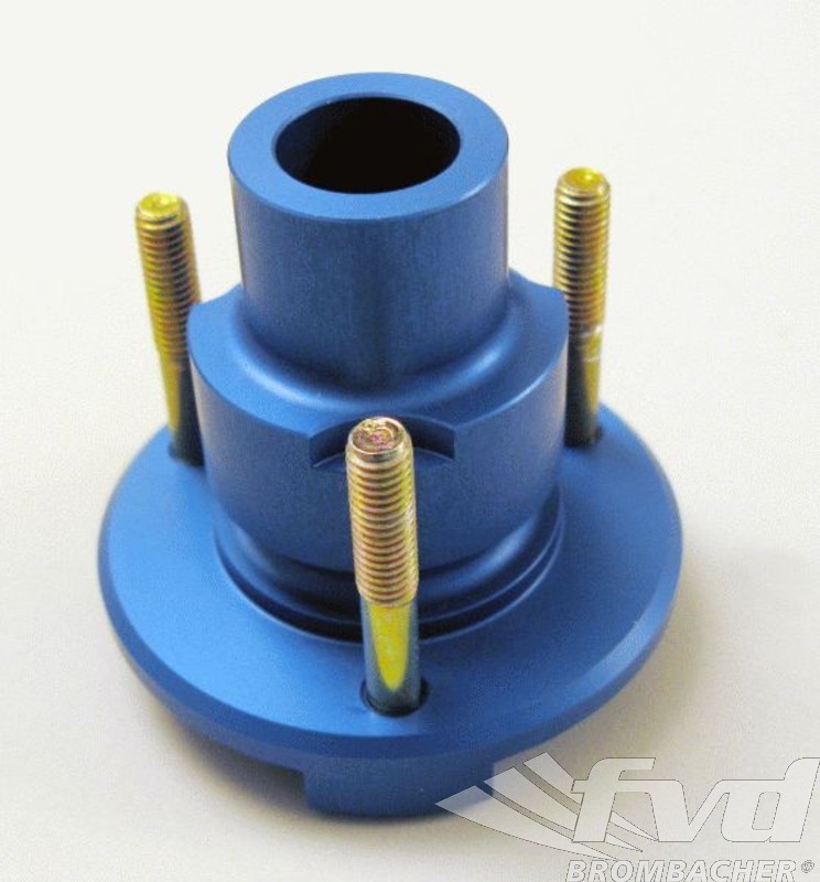

cheap speed a écrit :la turbine porsche 964 est a la maison
maintenant au travail pour le montage et surtout rendre l'hélice solidaire de l'axe de l'alternateur pour la rotation
voici la pièce à fabriquer :wink:
https://www.fvd.net/de-fr/FVD10605100/m ... gorge.html
