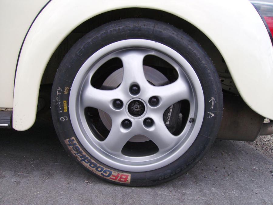

J'ai reçu les jantes pour monter les slicks, elles sont vraiment propres, presque trop :biggrin:
marc1302
Messages : 468
Votre German : 1302
Moteur : typ 4 2256
Re: Superflo's 1303
Message par marc1302 »
tu n'aurais pas pu prendre des jantes toutes moches pour faire ca!!!!!!!!!!!
:oops: :oops: :D :mrgreen:
marc
Re: Superflo's 1303
sympatique !!
quelle dimension de slicks ?
Benoît
Re: Superflo's 1303
marc1302 a écrit :tu n'aurais pas pu prendre des jantes toutes moches pour faire ca!!!!!!!!!!!
marc
Et oui Marco tu trouves que des jantes en super etat, des pas belles tu sais pas trouver!
La dimension est 200/50 R17 mais j'en ai encore 16 autres de dimensions et gommes différentes.
