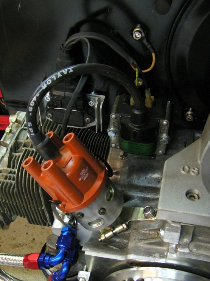

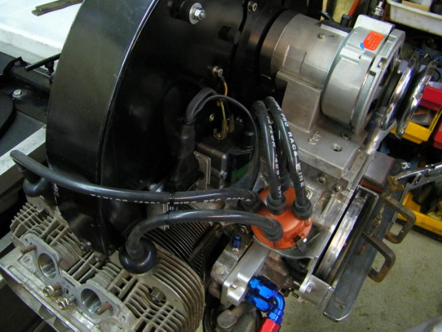

allé j'déterre !!!...
voici l'ensemble fixé sur le moteur et pret à faire feu

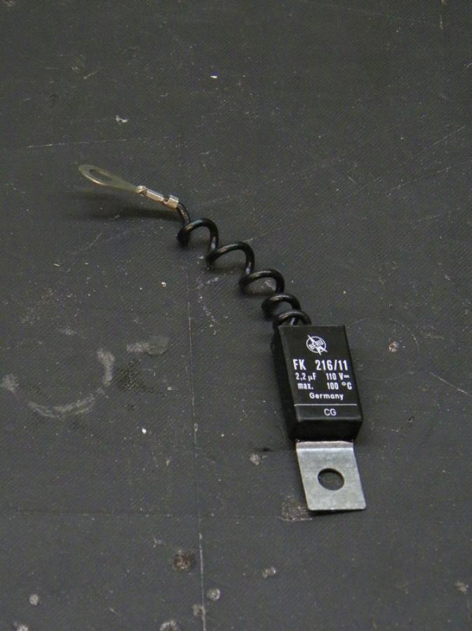

reste juste ce petit module que je ne sais ni branché ni placé ???...
le petit module
le petit module
Messages : 6165
Re: Optimisation d'un allumeur TZH
C'est un condensateur, mais j'ignore s'il se branche "comme un normal" :o
jacquo
Messages : 219
Localisation : 36
Message par jacquo »
c'est l'impression que j'ai aussi, j'le brancherai bien sur la borne - de la bobine ???...
dangerous
Messages : 1016
Localisation : NIZZA
Message par dangerous »
c'est pas d'origine :scratch:
c'est pas un anti parasite ?
tu branche tout tu fait tourner l'allumeur a la main et tu voit si ca crepite :cheers:
Messages : 6165
dangerous a écrit :c'est pas un anti parasite ?
Je pense pas, un anti-parasite a 3 bornes et une valeur d'impédance. Ici, il n'y a qu'une valeur de capacité de condo...
