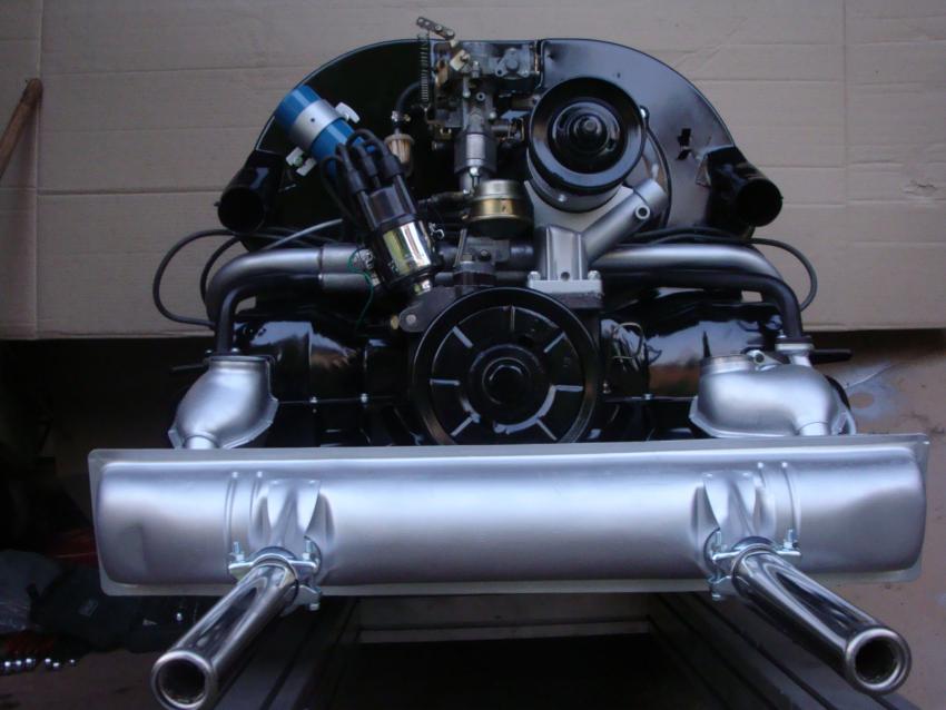

Alors, des news de ce weekend... mais pas de photos !
- Train arrière viré
- Train avant démonté. Il attend son coup de peinture et ses uréthane tout neuf. En revanche, faut que je change les rotules... une âme charitable avec une presse dans le coin?
- Moyeux + tulipes + écrous + rondelles de 944 dégraissées et préparées. Dans la semaine, elle partent au nickelage ou bichromatage. Je ne choisis pas le traitement, mais ça coute une bouteille, alors je ne fais pas le difficile !
- Nez de boite 902 démonté pour nettoyage et analyse de soudabilité. Les roulements de cette boite ont bien été changés : sont même pas usés !
