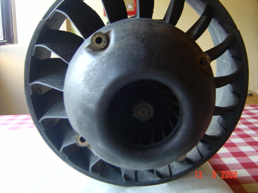

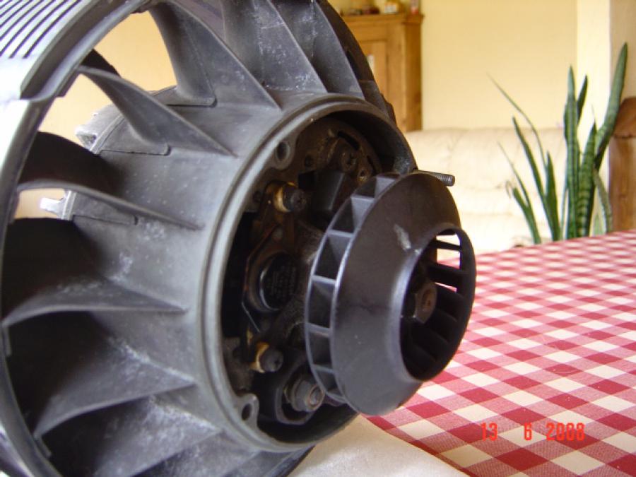

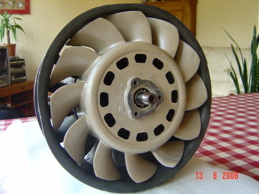

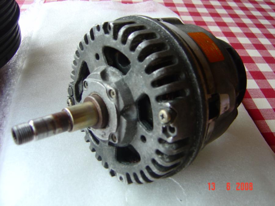

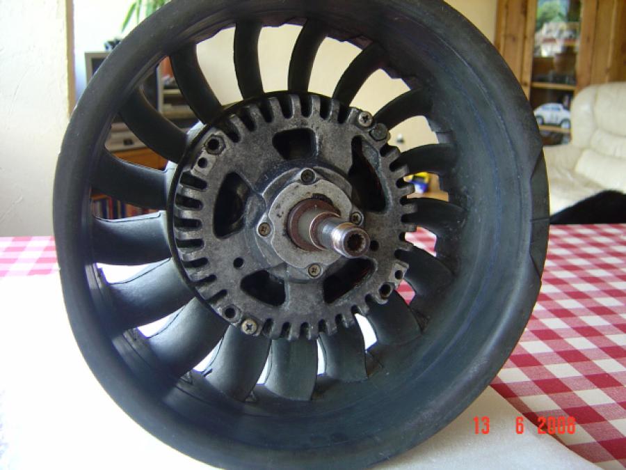

J'ai pas donné de nouvelles depuis un moment. j'ai reçu les roulements pour les bras arr en alu, ils vont être montés bientôt. et aussi mon alternateur pour la soufflante 964. c'est du gros...
alternateur turbine 964.jpg (65.7 Kio) Vu 8811 fois
la petite turbine au cul de l'alternateur je suis pas sûr mais je pense que c'est fait pour le refroidir
