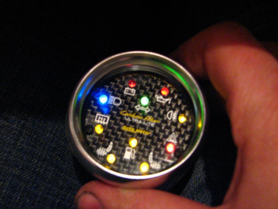

Et voilà allumé

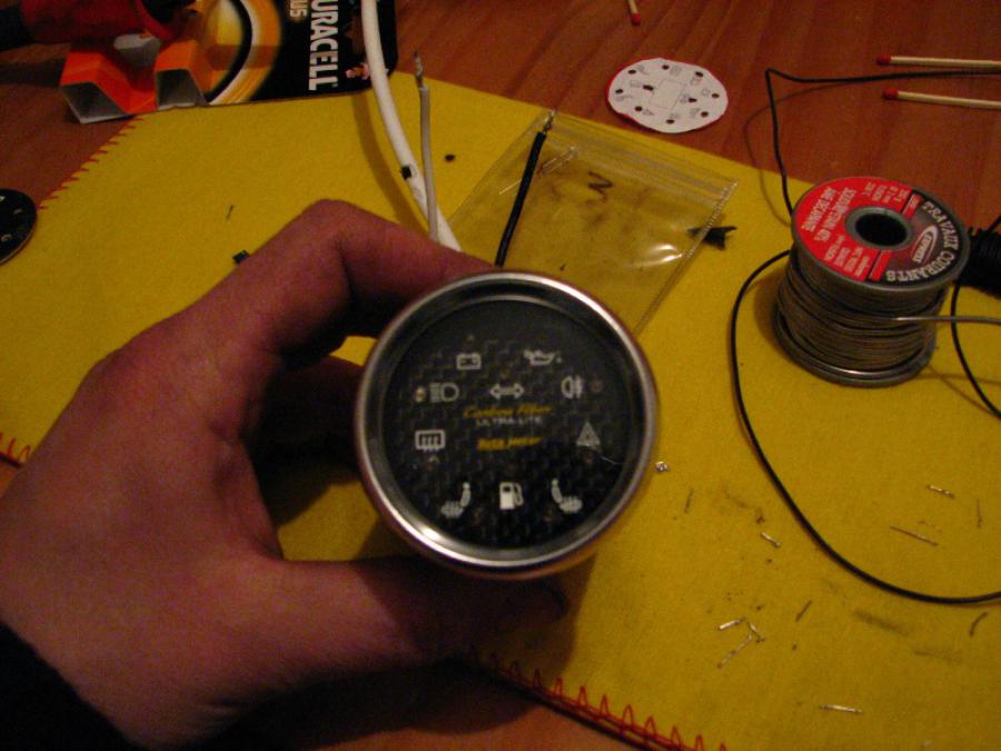

Je suis parti d'un voltmètre Autometer et des petites modifs...
Et voilà allumé

vraiment magnifique,comment as tu realiser les petits symboles?

Pour les petits symboles en fait je suis gérant d'une entreprise de gravure, de micro-mécanique et d'usinage en général, donc j'ai monté le fond autometer du voltmètre dans une des machines à graver, graver sur 0.15mm de profondeur puis rempli de peinture blanche...

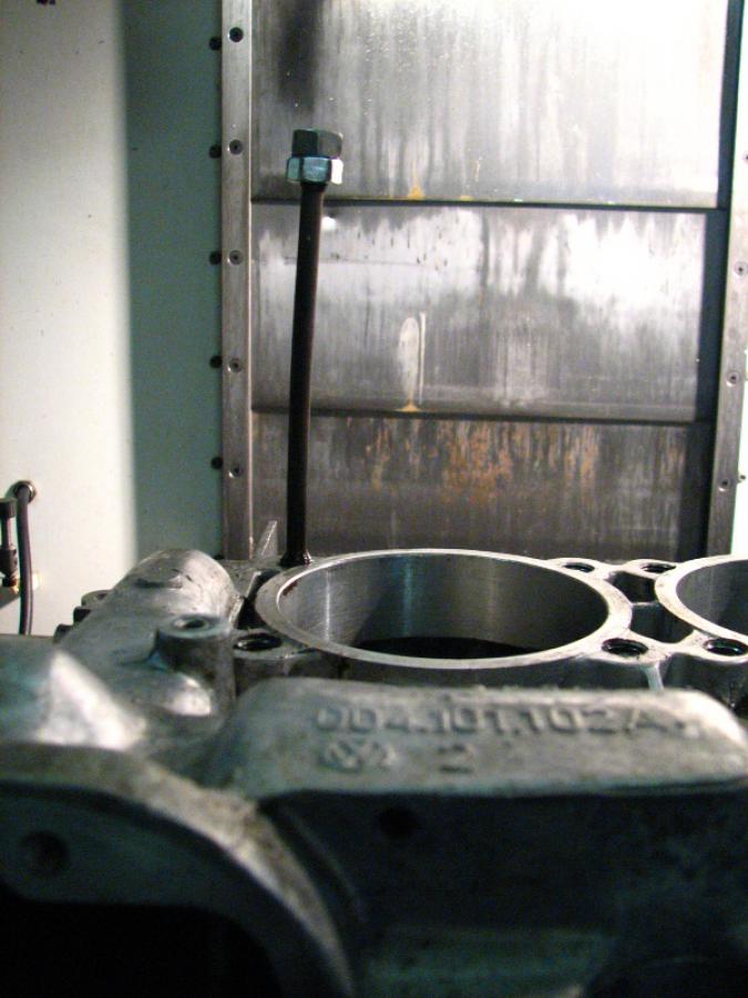

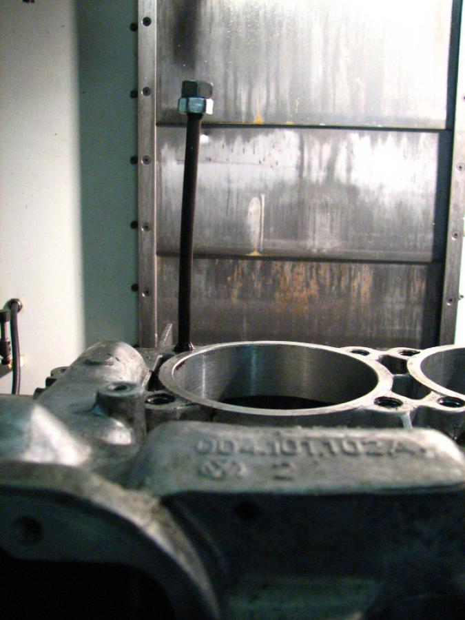

Désireux de monter le bloc sur le centre d'usinage pour agrandir les puits voilà le résultat :
Je sort les 7 premier puis y'en a un qui resiste donc chauffe le bloc, refroidit le gougeons à l'éponge, taper dessus, rechauffé, rerefroidi force comme une brute et tordu vrillé et mort,
Je passe à l'autre demi carter j'en sort 7 et le dernier :
Chauffé le bloc, refroidit le gougeons à l'éponge, taper dessus, rechauffé, rerefroidi force comme une brute et tordu vrillé et mort.
Et merde plus d'oxygène, je démonte tout et j'abandonne on verra plus tard !

a chaque fois les goujons c'est la galere parceque ils ont été monté a la locktite.
en faite ça ne sert a rien de les monter a la locktite car jamais une tige de cylindre se fera la malle.

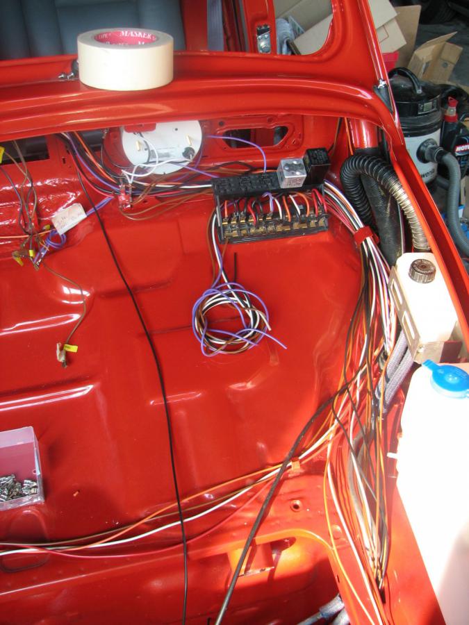

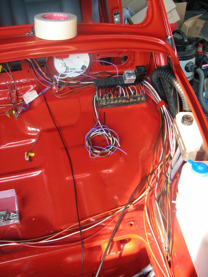

Des petites photos...
J'attaque le faisceau électrique, l'idée est de tout cabler sauf la partie injection et allumage.

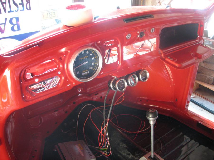

Une petit idée du tableau de bord mais il manque encore des accessoires

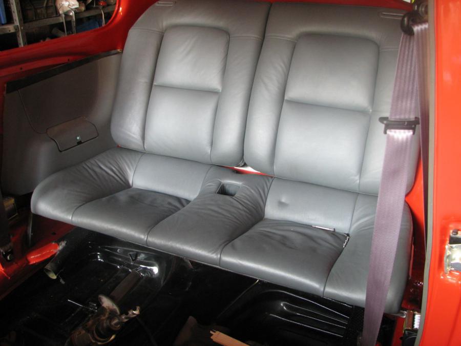

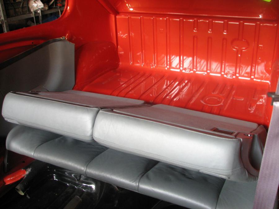

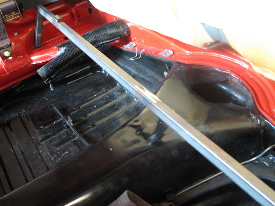

La banquette arriere
Une fois rabattue
Vue de dessous...
Une fois rabattue
Vue de dessous...
