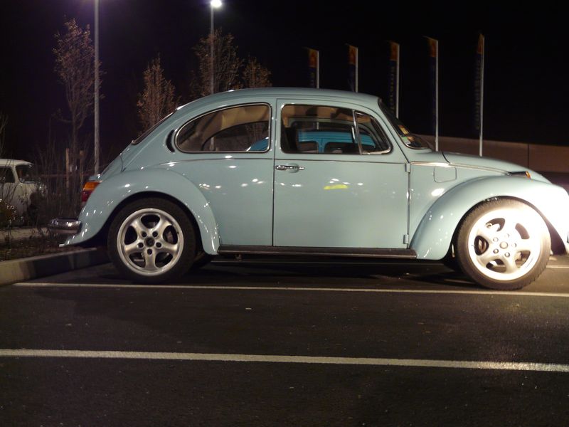

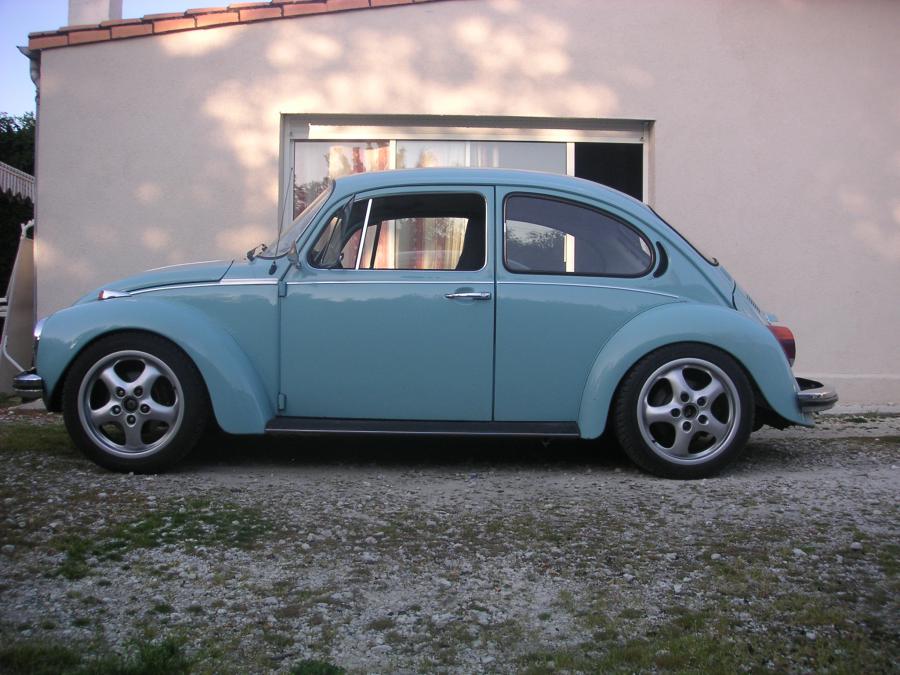

C'est bon j'ai plus le german off-road, mais quelque chose qui c'est un peu trop raproché du sol
-1 cran sa donne ça, c'est plutot hard
Pour comparaison avant

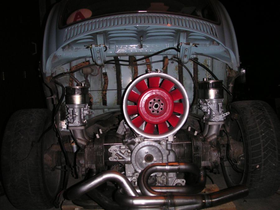

Sinon J'ai remonter le type4, un p'tit montage dans la voiture pour voir se que sa donner
Maintenant pour que le moteur soit fini il me manque une paire de "drla" et un usinage du VM pour y méttre le roulement parce que le trou est trop petit. Mais bon j'ai le temps et la fléme aussi

Re: Ma 1303... peut-etre futur german
sympa comme tout cette caisse
ou ca bouge par ici! c'est bon ca!!! va faloir descendre l'avant maintenant!
je descendrai pas l'avant mais jouerait sur les crans intér/exter derrière pour le remonter un chouille
+1 histoire de l'équilibrerAlex a écrit :je descendrai pas l'avant mais jouerait sur les crans intér/exter derrière pour le remonter un chouille
T'as un T4 comme ça dans les mains quasi pret a monter et t'as la flemme ??????benji-cox a écrit :C'est bon j'ai plus le german off-road, mais quelque chose qui c'est un peu trop raproché du sol![]()
Sinon J'ai remonter le type4, un p'tit montage dans la voiture pour voir se que sa donnerMaintenant pour que le moteur soit fini il me manque une paire de "drla" et un usinage du VM pour y méttre le roulement parce que le trou est trop petit. Mais bon j'ai le temps et la fléme aussi
Donne moi le , j'en ferai bon usage!
