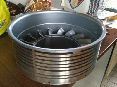

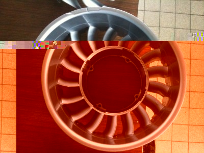

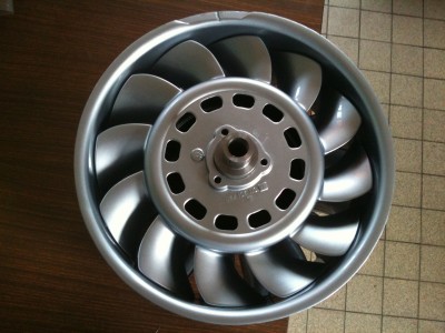

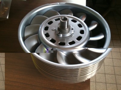

je reprend ce forum pour présenter la coiffe donc usinée en 268mm puis repeinte (a l'intérieur)et peinture aussi de l'hélice. :mrgreen:

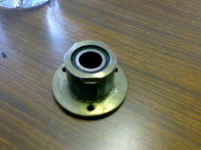

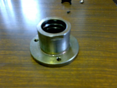

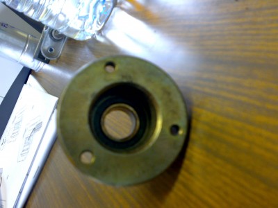

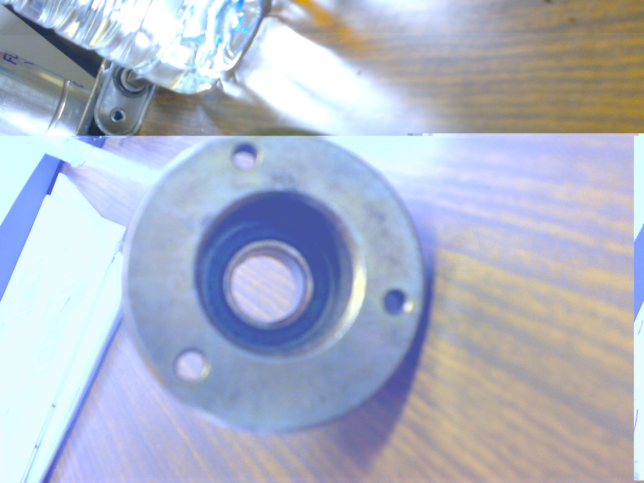

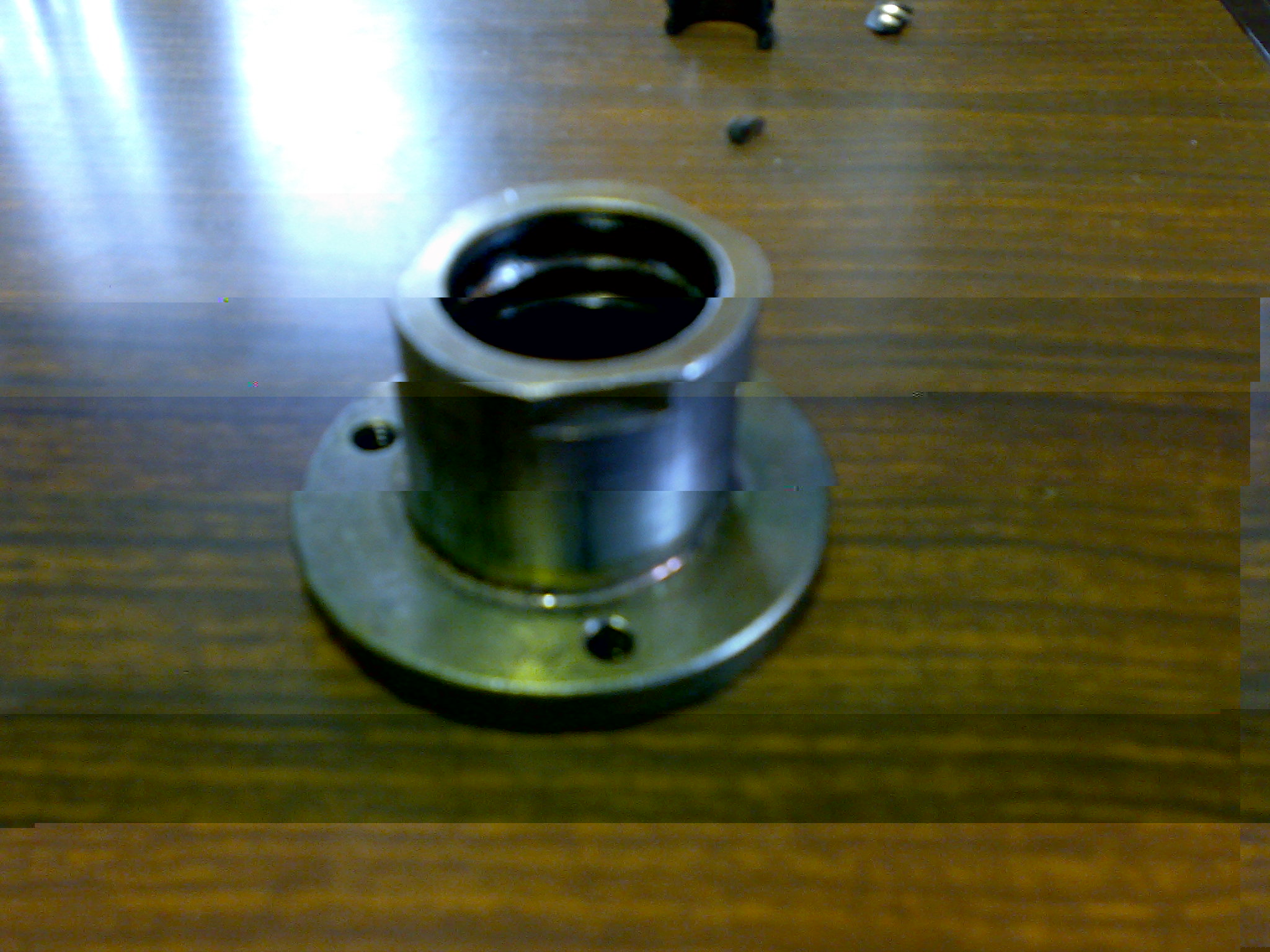

voici aussi quelques clichés de la pièce usinée pour remplcer la pièce d'origine sur roulement. :rambo:
bientot d'autres photos de la piec ainsi que ces cotes... :cheers:

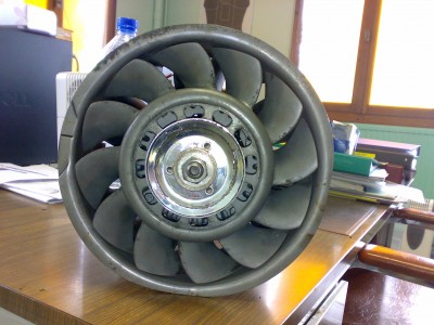

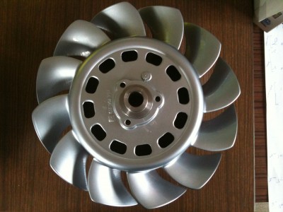

je vous rajoute ces 2 photos et photo de la piece ...bientot

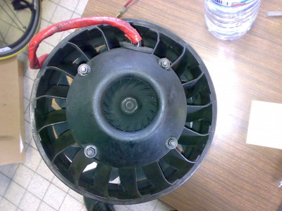

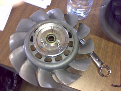

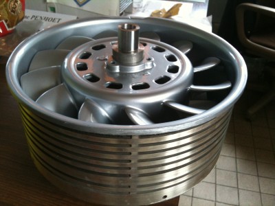

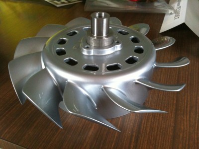

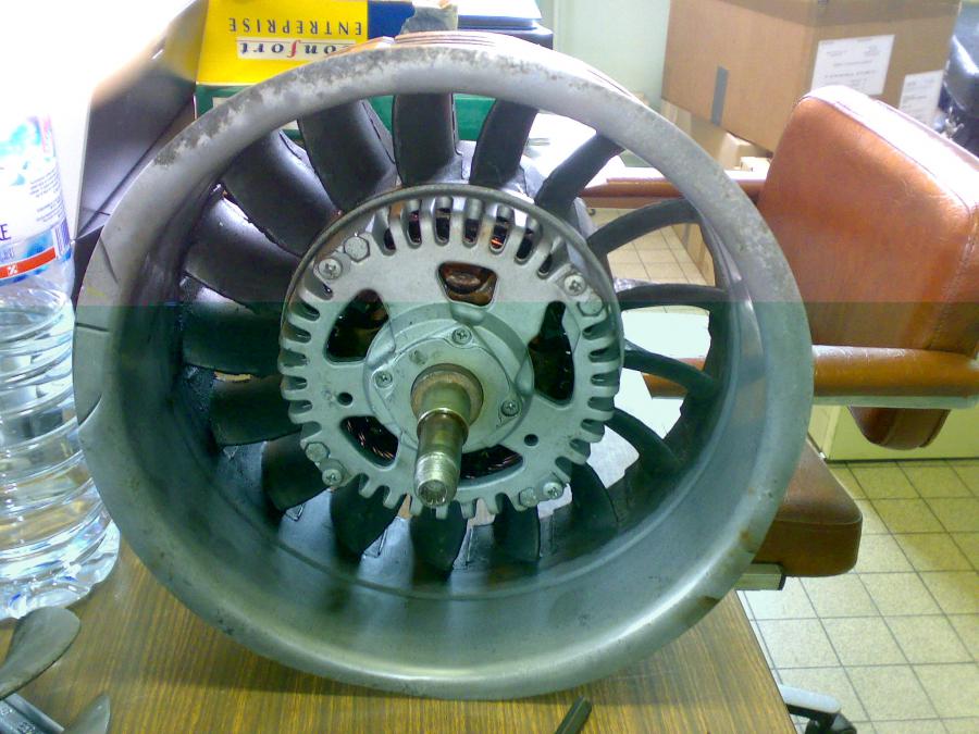

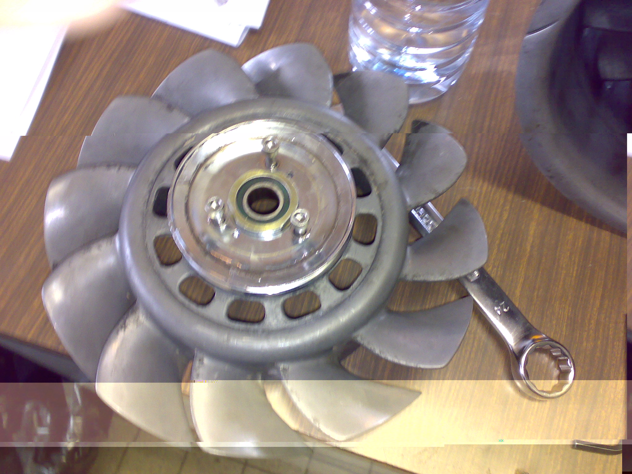

ceci est la turbine avant usinage avec la piece centrale a reproduire sans le roulement en rajoutant en bout la deuxieme poulie qui n'y sera plus...

donc on voit dans ces photos le carter qui a des plats pas du tout esthetique donc le but est d'usiner le carter a 268mm ensuite de recuperer cet arrondie ...
