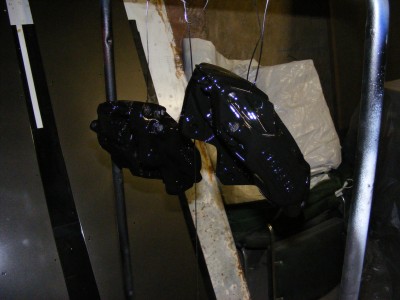

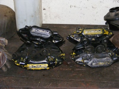

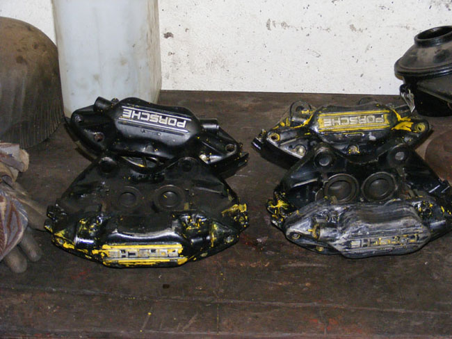

voila en vrac des photos des pieces a nettoyer a sabler et peinture
ai fait des essais de decapant peinture mais finalement je les ferais sabler

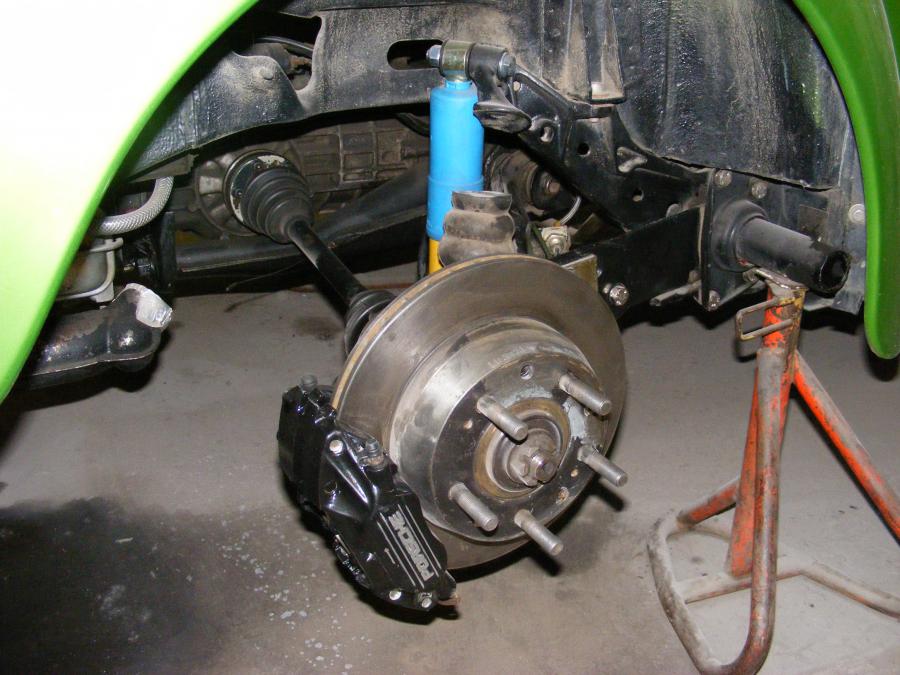

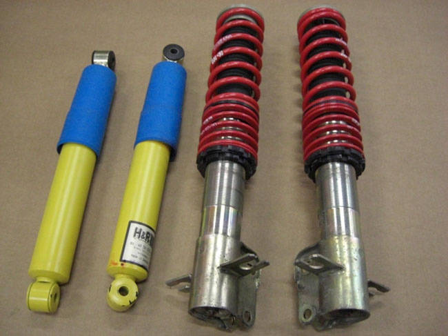

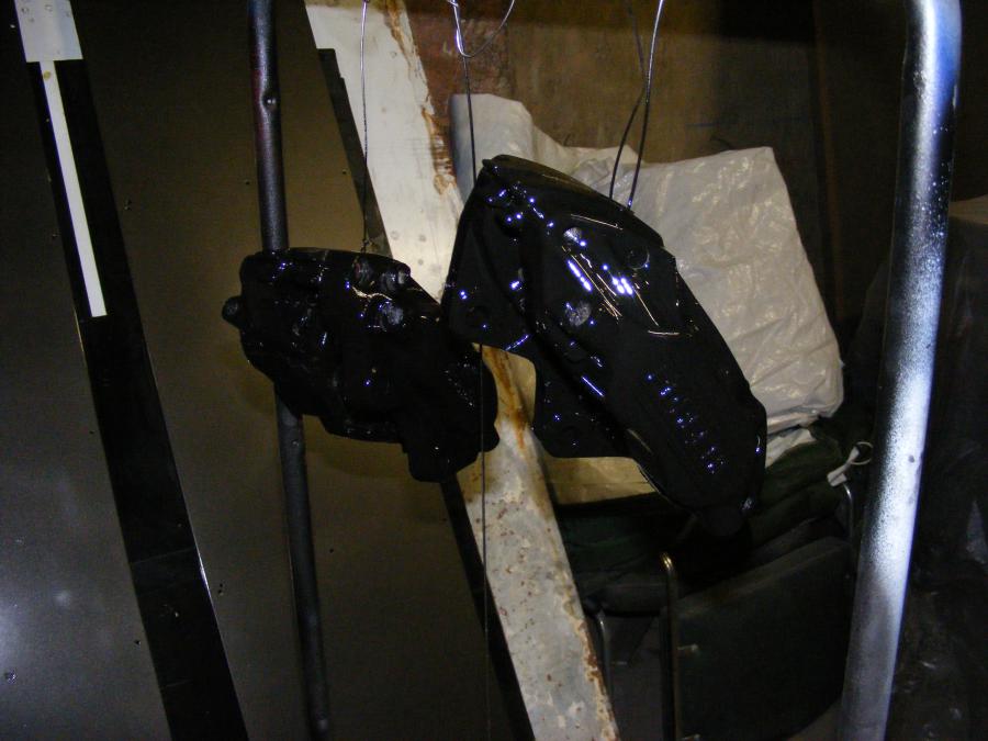

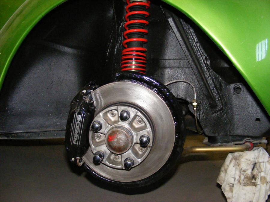

voici quelques news
combines filetes hr et les amortisseurs arrieres qui ont une couleurs qui n est pas sans rappeler une autre marque :D
les etriers de 944 turbo achetes 300 euros avec le transport aux US
revision , peinture et peinture en cours
j ai fait modifier l entraxe des pattes de fixationdes fusees pour avoir le bon entraxe, ainsi que le montage des bagues pour inverser le cône
montage des amortisseurs et durites aviat

Vipergrun a écrit : j ai fait modifier l entraxe des pattes de fixationdes fusees pour avoir le bon entraxe
a quel niveau? sur la fusée?
sinon joli travail, ca devrais bientot rouler...
Vipergrun
Messages : 403
Votre German : 1303 1975
Moteur : 2 l T4
Re: 1303 de 75
Message par Vipergrun »
merci :)
oui sur la fusee
les deux pattes percees sur lesquelles viennent se fixer l etrier d origine on ete decoupees et ressoudees a l entraxe des etriers de turbo
desole je na i pas fais de photos pour comparer les les fusees avt apres

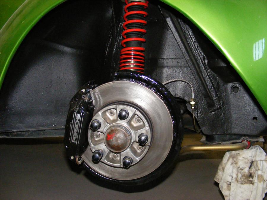

quelques news
apres une longue periode passee sur des chandelles
j ai recupere mes cup fraichement peinte et je les ai aussitot remonte sur la voiture
reste a regler le carrossage le parallelisme et voit l etrier qui deconne
et surement un ajustage de la hauteur
