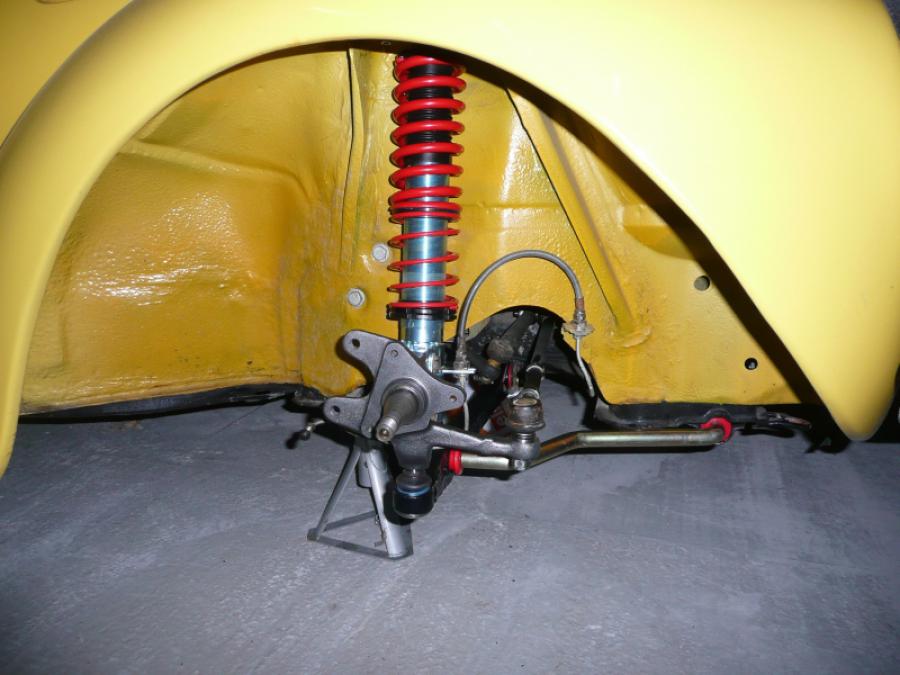

Allez ... c'est noël après noël !!!!
Elles sont arrivée !!! sans ce presse !!!!
Photo ce midi en pleine torture !!!!
Et il y une heure sur l'établie !!! La deuxième est en route et arrive vers 17h au plus tard !!
Une retouche de peinture ce soir si j'arrive à le faire !!!
Et toillage à l'huile des portés de roulement et aussi nettoyage des filetage !!!
Et Zou prête pour le montage !!! ENFIN !!!
Slts
David & Co

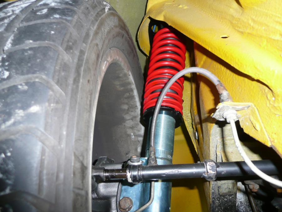

Re: Passage Montage A en B avec Frein 944
Voila, arrivé à la maison sans encombre !!!
Elles sont enfin posé sur l'établie. J'en ai profité pour passer un coup de taraud sur les filetage.
Et aussi polir les porté de roulement !! (Car l'acide laisse des trace, donc coup de papier à l'eau avec de l'huile)
Ensuite, j'ai commencer à monté mes moyeu, en posant les roulement et j'allais mettre les cache poussière.. Mais NON
J'ai été distrais par une demande de Cote de PPP ... Alors J'ai pas fini .. La suite ce soir ..
slts
David & Co

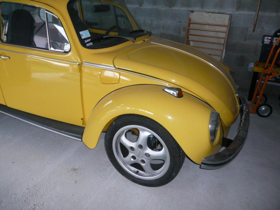

Merci, du coup sa a bien avancé ... La voiture est sur ROUEtdemon130 a écrit :Je suis trop content pour toi,pour moi, beaucoup de temps passé avec mes jumeaux et donc pas sur la cox....
