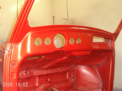

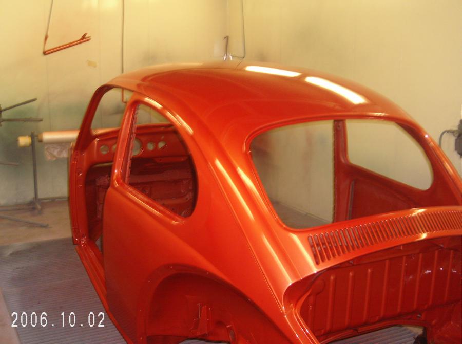

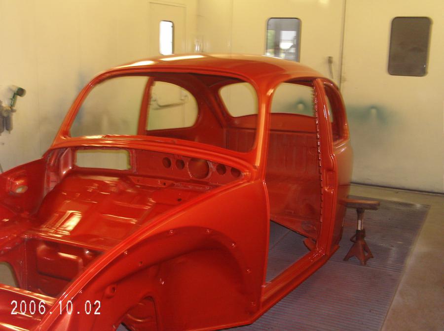

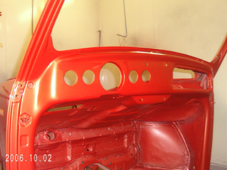

C'est le orange des Mégane RS phase 1.Je travaillais chez un agent Renault à l'époque et cette teinte m'avait tapée dans l'oeil avec ses beaux reflets or.
On ne le voit pas sur les photos,mais les passages de roues on reçus une couche d'anti-gravillon à peindre,avant la mise en peinture.
Les partis non visible non pas été vernis.

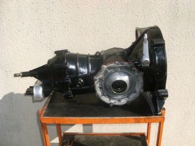

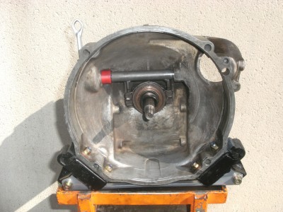

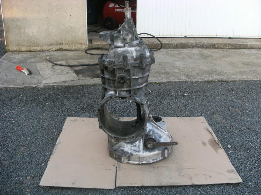

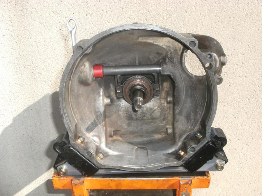

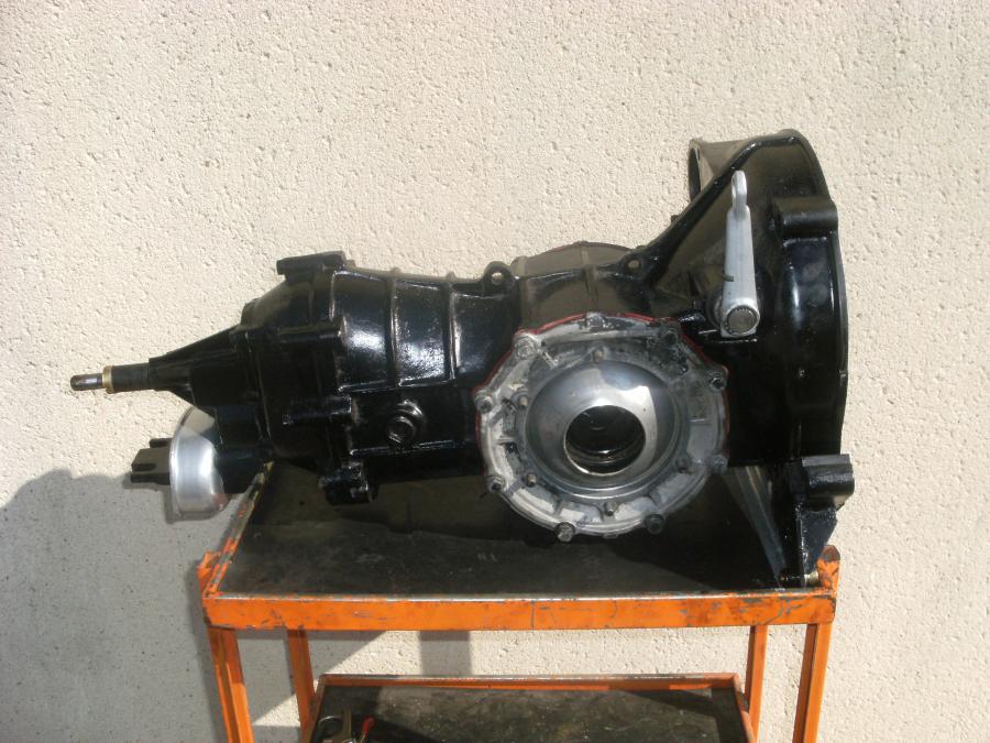

Décapage de la boite avant mise en peinture.

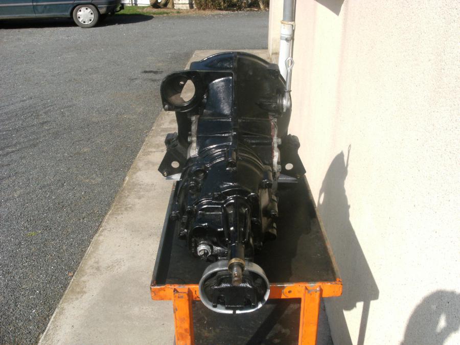

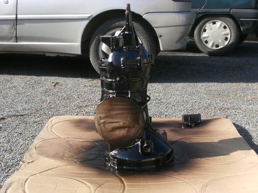

Mise en peinture:

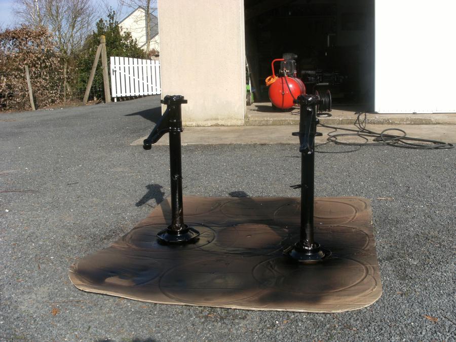

J'ai aussi repeind les trompettes.

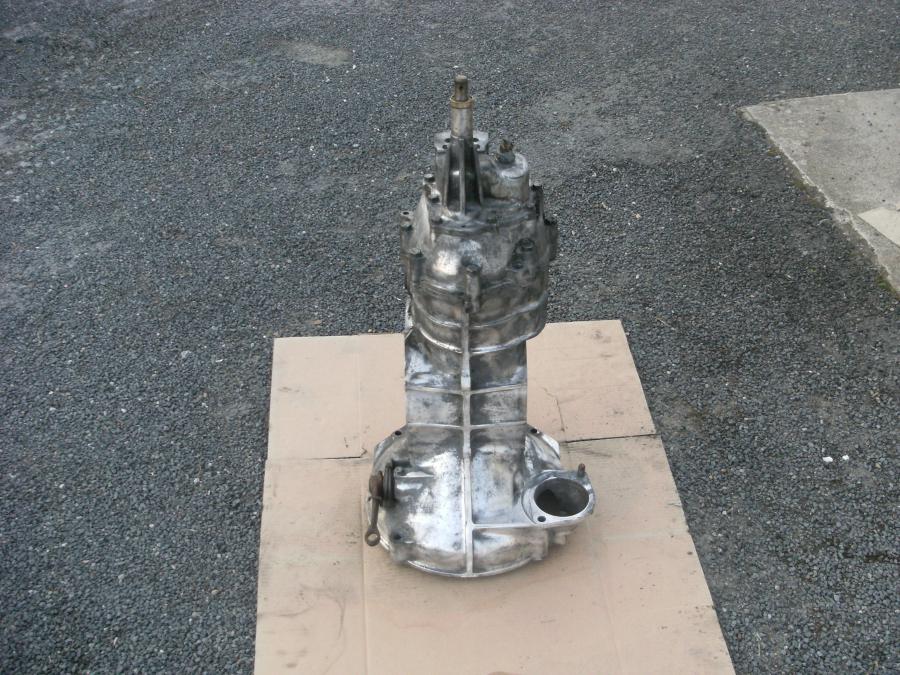

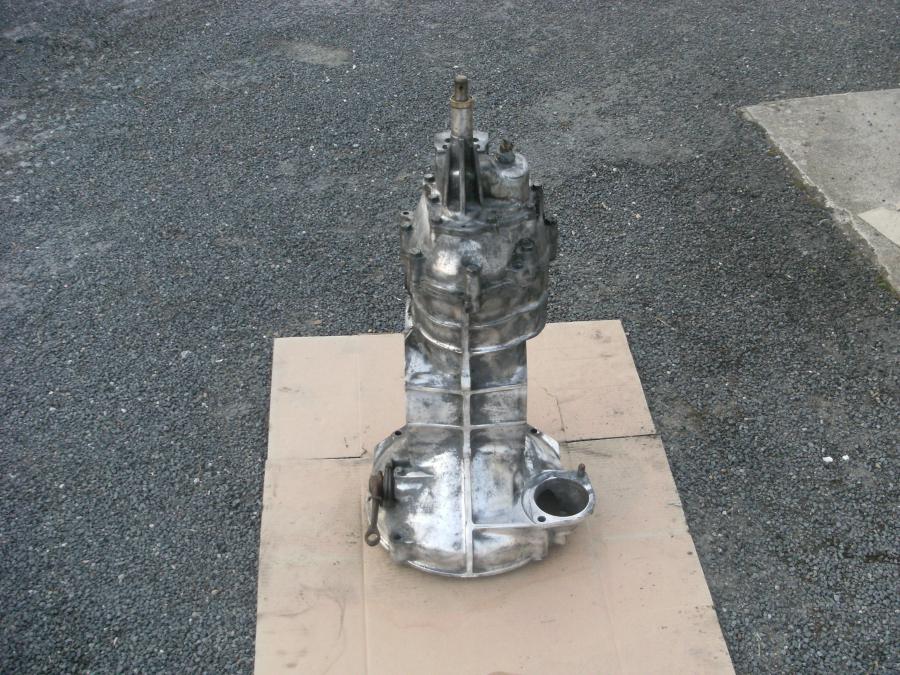

Et remontage:
La boite est d'origine j'ai juste changé les pièces d'usures et refait l'étanchéïté.

je vois que tu utilises les gros silent-blocs de cloche de boite, il est préférable pour utilisation un peu sportive de monter une barre et silent-blocs antérieurs.
xavcox
Messages : 186
Moteur : 1300
Localisation : 44
Re: Projet 1200 German Soft
Message par xavcox »
Je sais mais mon but étant de la faire rouler rapidement,j'apporterais plus de modifications techniques ultérieurement.Mon chassis est plus prêt de l'origine que d'un German digne de ce nom!J'ai tout de même ajouté un ceinturage de boite.
