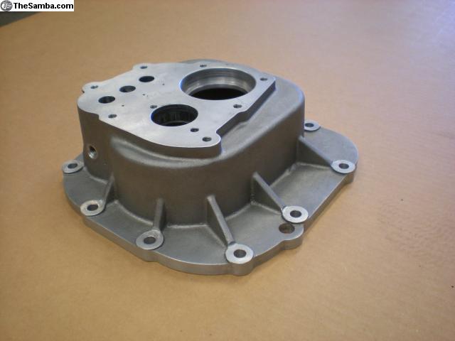

Monte une boite type 2 091 avec un diff verrouillable de transporter ( modif du carter de boite necessaire), tu peux même garder tes trompettes avec un kit Dave Folts.

Quand tu parle des 091, la différence par rapport aux classique ne concernent-elles pas que les cloches de boite? (plus longue et usiner plus large pour monter un type 4 en 228. j'ai eu les deux et je n'ai pas vu de différence hormis ces cloches.

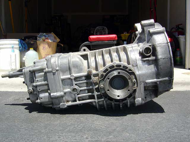

La 091 est la boite CP du bay 2L.
La cloche de boite et la queue de boite sont interchangeable avec une 002 de bay 1600.

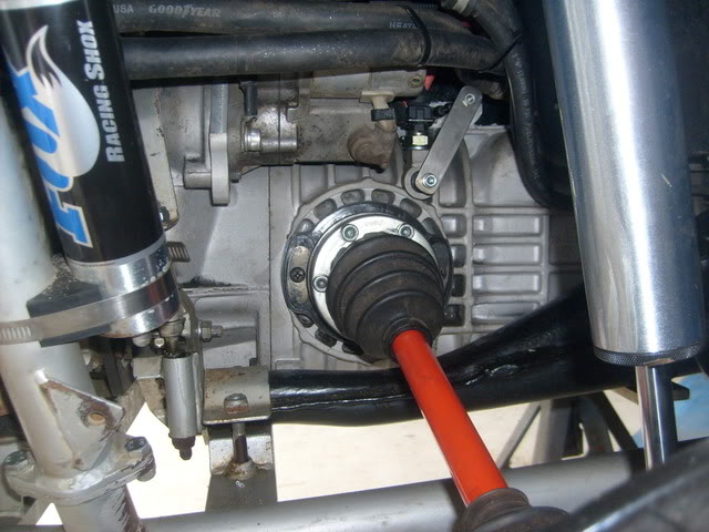

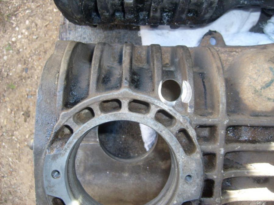

J'ai tout le matos pour faire la modif sur la boîte de mon off-road.
Par contre, je ne vois pas ce qui empêche de faire la modif sur une 002, un pote l'a déjà fait.
Une autre différence entre 002 et 091 ce sont les spi de sortie de tulipe qui ne sont pas les mêmes.
Pour la commande, soit tu remets le système à dépression du transpo, soit un système à câble que tu adaptes.

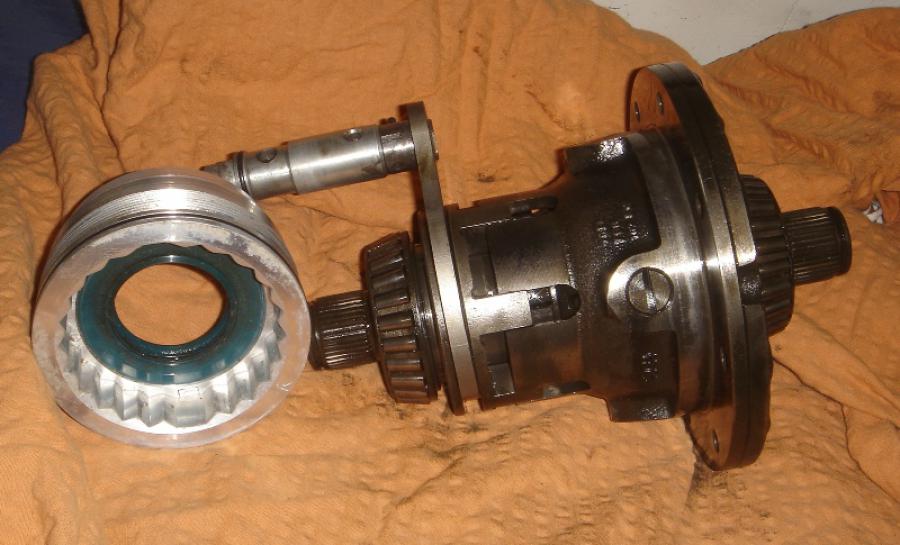

Autre info, le dif de pont avant de transpo avec blocage est le même que le dif dans la boîte, donc si tu trouves un pont avant ça le fait aussi, et probablement moins cher que d'acheter une boîte.

Je crois que c'est ce montage sur le buggy vert http://jackbuggy.skynetblogs.be/archive ... -de-d.html
http://jackbuggy.skynetblogs.be/archive ... ntiel.html

Pour ma recherche de solution de diff commandable , une tirette suffirait. Mais je dois garder la base boite cox pour raison de poids car le gain du blocage de diff serait en parti effacé si je rajoute de la charge sur le pont arr.
A creuser donc, si la technologie-concept du transpo peuvent etre développé pour boite cox ? .. et pourquoi pas creer les pieces sur mesure ?

Et pour le diff avec blocage sur demande , je pense qu'il y a plus simple ... avec une intervention via une lumière sur le dessus de la boite + trappe dans la caisse .. à suivre , en théorie c'est fesable à voir les accès avec les renforts de moulage et comment ça plombe avec l'intérieur ..
