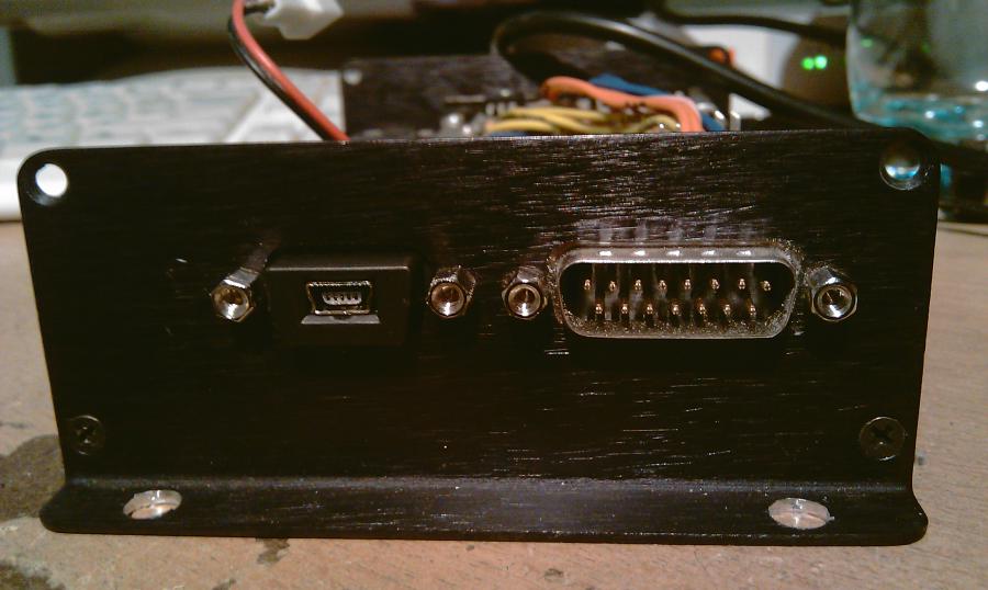

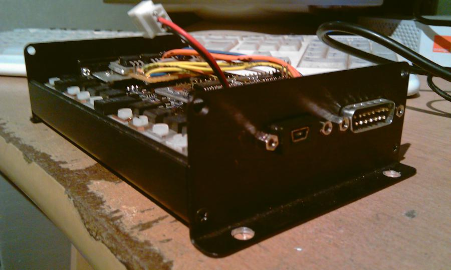

Déjà j'ai monté le port USB-f en lieu et place du port DB9, donc plus de problème de ce côté (Dangerous pourras vous en parler).
J'ai aussi revu l’alimentation des ventilos pour la passer du VCC 5V au banal 12V, ça marche mieux...

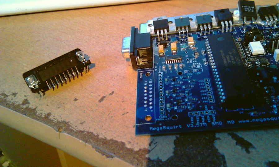

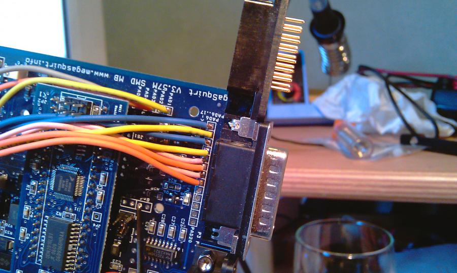

Après je vous avais parlé de mes ports DB9 et DB15 qui étaient trop profond et me donner une carte trop longue, je me suis
occupé de ce problème.
Déjà, j'ai récupéré un DB15 sur une vielle V3.57
C'est démonté avec un pistolet thermique pour dessouder le tout en même temps. Ca marche très bien par contre, la carte
prend une claque donc à oublier sur du bon matériel.
La on voit bien mon problème.
Au milieu, celui à remplacer car trop long et au dessus le nouveau, on voit bien la différence de longueur.
Pour démonter celui de la bonne MS, je n'ai pas eu d'autre choix que de le détruire car il m'était impossible de tout dessouder
en même temps sans endommager la carte. Donc, j'ai détruit le support plastique et j'ai retiré les pins une à une.
Après pour enlever l'étain des trous, j'ai d'abord essayé avec une épingle mais la solution a été au dremel avec une pointe
diamant très fine. De fait, j'ai pu nettoyer tous les trous de la carte et j'ai pu rentrer le nouveau DB15 en lieu et place.

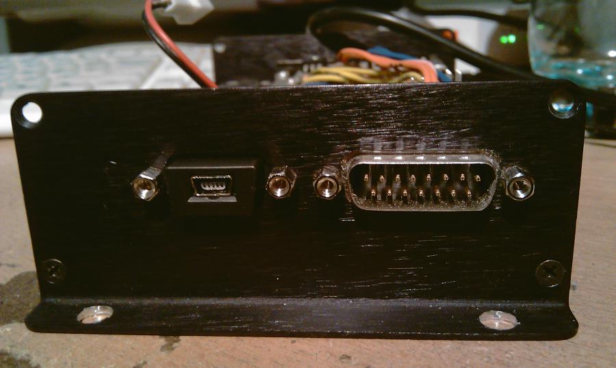

Après une soudure complette du port et un contrôle de celui-ci et de l'USB-f, j'ai pu remonter le capot.
J'ai fais un essai de remontage et miracle:
Tout est aligné et le boitier ferme parfaitement, mon problème est réglé.

A part son montage des plus banal, j'ai un peu avancé sur la MS, de fait pour ceux que la MS intéresse, c'est maintenant!

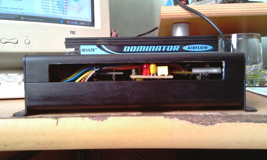

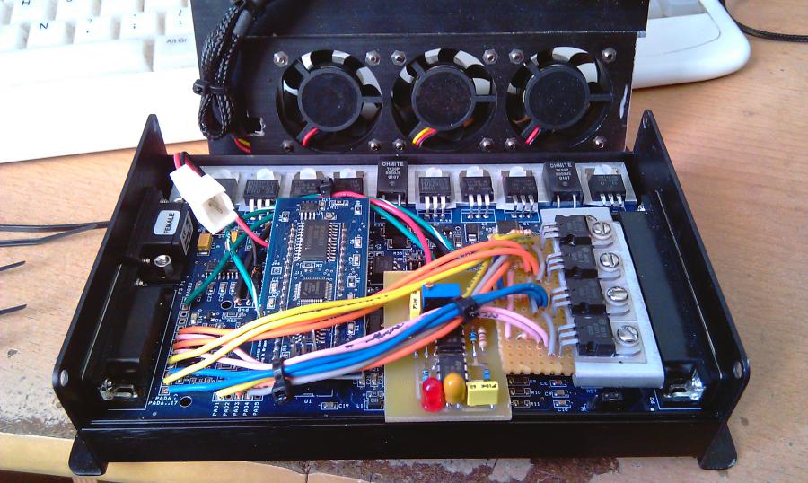

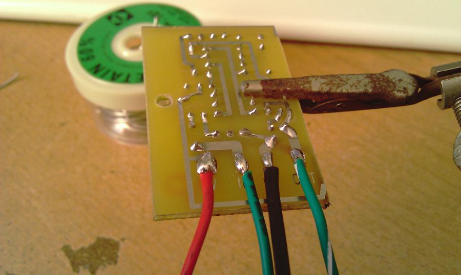

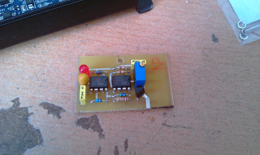

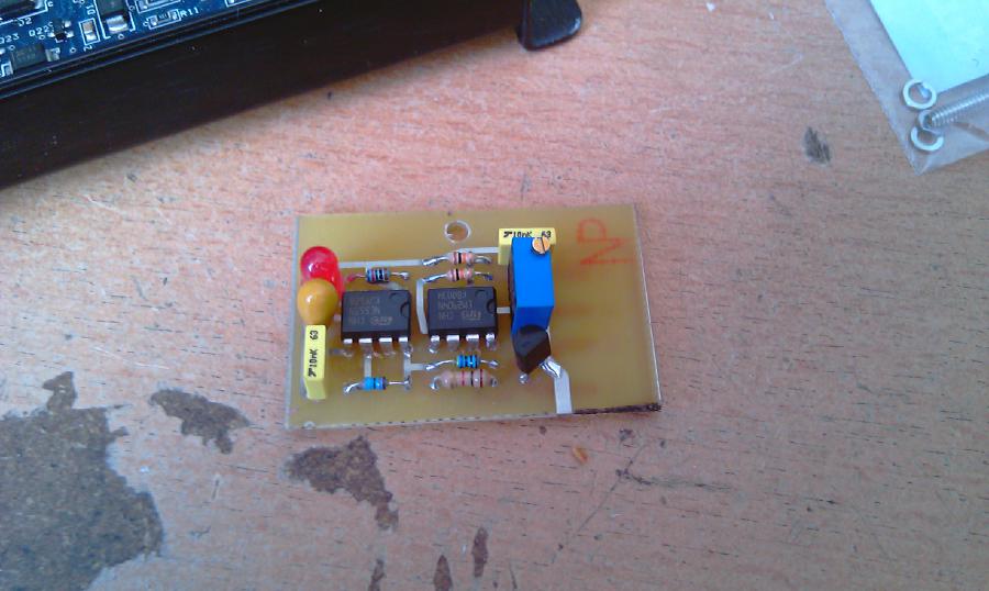

La petite suite des évènements, j'ai monté mon système de gestion de cliquetis dans le boitier.
Voilà, je n'ai pu la monter que là, car je n'ai plus de place... La sortie d'air est presque obstruée...
Quand on dit que ces injections peuvent tout faire, c'est vrai, mais pas tout en même temps par manque de place physique, le boitier est trop petit....
Et quand je vois la taille et les possibilités, ça donne bien envie, pas sur ce moteur car il n'en a pas besoin mais j'ai une autre application prévue pour elle...
Pour ceux que ça intéresse, mon info cliquetis passe dans le JS4.
il y a quelques mois, j'étais pareil, sauf qu'il a fallu que je m'y mette, c'est tout.
