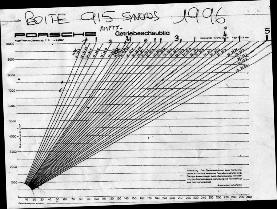

Compatibilité boite Porsche 915 / Moteur VW
Re: Compatibilité boite Porsche 915 / Moteur VW
Une boite de 3.2, la plus longue que tu peux trouver!
- Messages : 6160
Donc avec un 1600...
Pas grave tu passes pas la 5 avec le 1600!

Ma 901/07 avec mon 1600 kadronisé sur la 1302 me permet un 140 gps. J ose même pas imaginer sur un combi avec une boîte plus longue.Benoit a écrit :Donc avec un 1600...
