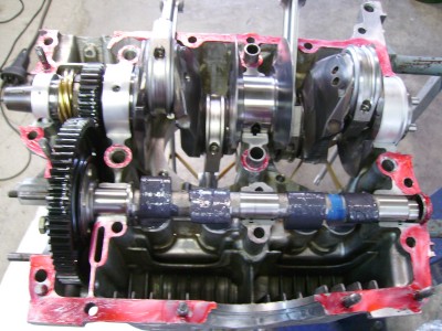

Pour illustrer, voila le montage que j'ai: 2 douilles sur le palier central, origine BAS. Kevin monte 6 douilles sur les 3 paliers.
Pour t'aider à décider: Si ta ligne d'arbre est hors côtes, alors fais la modif car après le montage des douilles il faut refaire une ligne d'arbre de toute façons. Mieux vaut confier ton bloc à quelqu’un qui à déjà fait ça et qui est capable de faire la ligne d'arbre dans la foulée. Si ton bloc est ok ne fait rien.

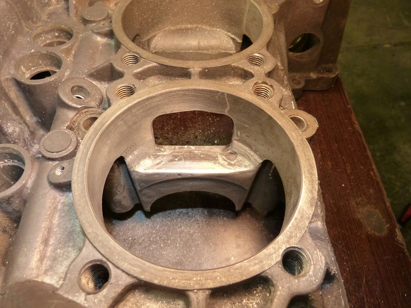

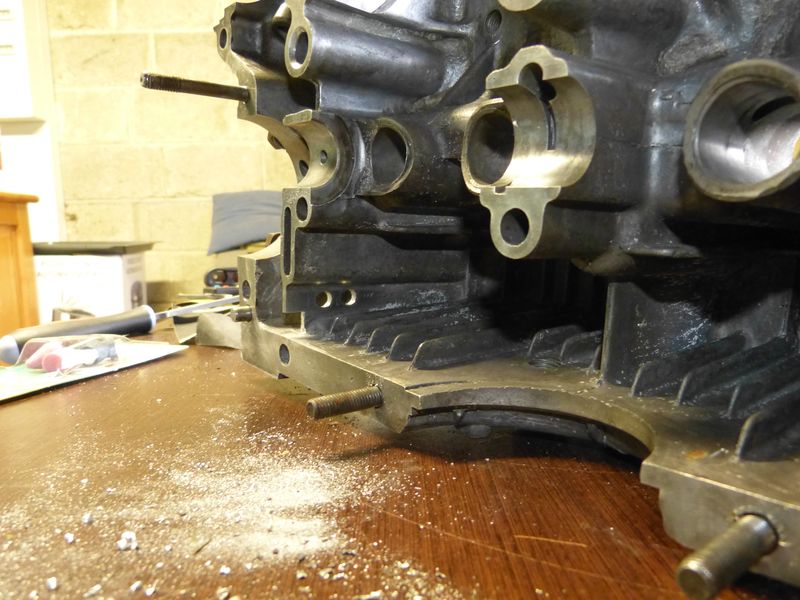

Bonjour à tous

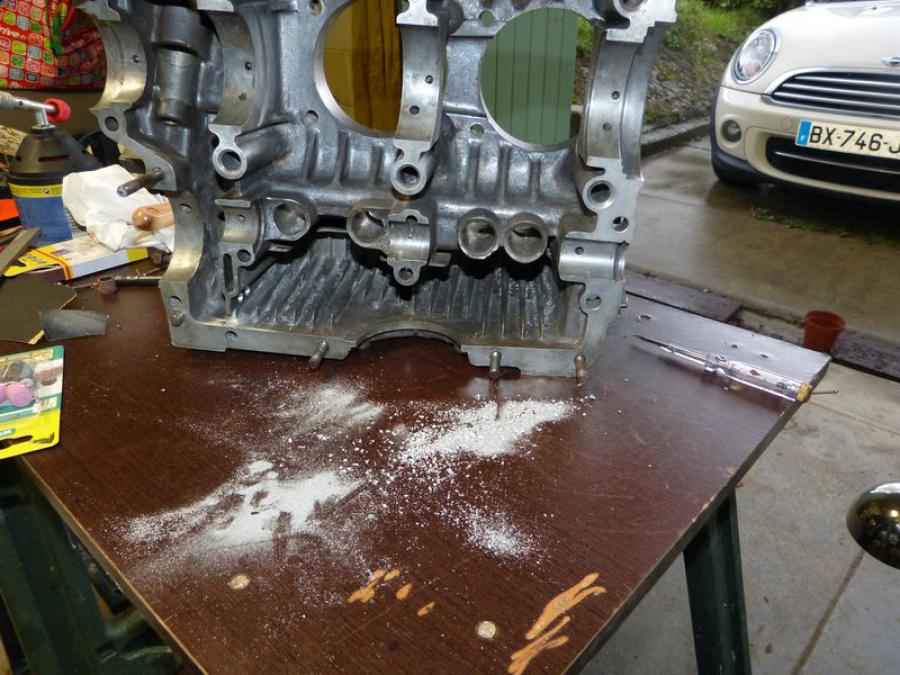

J'ai commencé le travail sur le carter à l'aide des infos que j'ai glané à droite et à gauche.
Ouverture de la cloison coté pignon AAC et j'ai aussi commencé d adoucir les lumières du palier 3, mais ma lime électrique à décidé de me lâcher.
Avant pendant
Avant pendant
- Messages : 2401

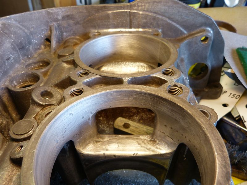

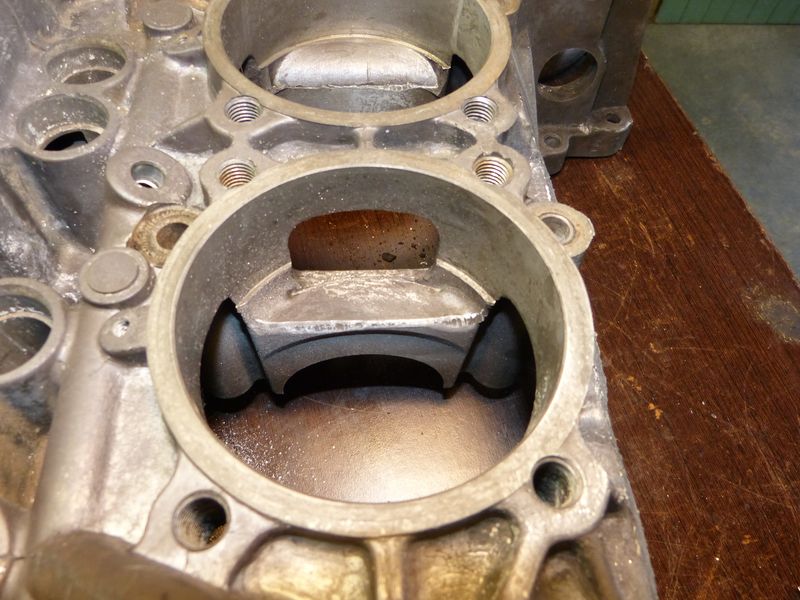

Re: Un nouveau coeur pour blue lady
Bon le deuxième demi carter a vu ses lumière agrandi comme l autre. Les arêtes vive ont étés adoucies. Il me reste le plan de joint à nettoyer et encore deux ou trois bavures à adoucir et il part pour un métrologie complète enfin de semaine.

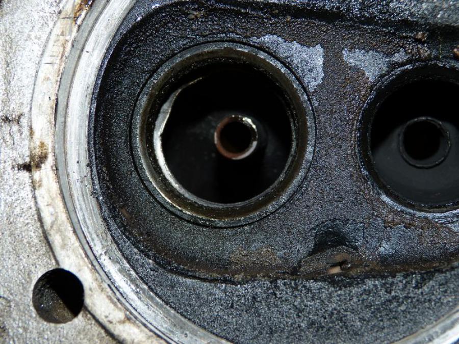

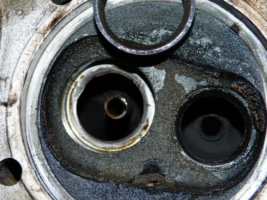

Donc le deuxième demi carter a subit le même traitement que le premier j'ai également démonté mes soupapes et la grosse surprise (et pas forcement bonne)
Sur un cylindre un siège est venu avec la soupape, ce n'est pas vraiment en problème en soi ce qui l'est plus c'est que le moteur a dut tourner comme ça
du coup l'emplacement du siège est pas mal défoncé et si je remet le siège il se retrouve forcément plus bas que prévu.
on vois que cela a "repoussé" de l'alu à l'intérieur du conduit
Ah oui, là il est bien maté...
- Messages : 2707
Merde obligé de mettre de plus grosses soupapes...
