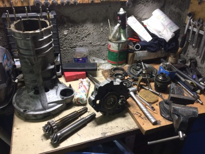

C’est presque tout démonté, c’etait La partie facile.

j'ai un peu avancé, pour caler le nouveau couple conique il me faut 1.25mm, l'ancien était marqué N30 est était calé à 1.20mm avec 4 rondelles de 0.3mm.
Il me faut une rondelle de 0.05mm ou une de 0.35 pour faire les 0.05.
Je galère à trouver un fournisseur il font des cales calibré au 1/10e
Si quelqu'un à un plan pour une cale de 35*45*0.35 ou 35*45*0.05
Merci d'avance
