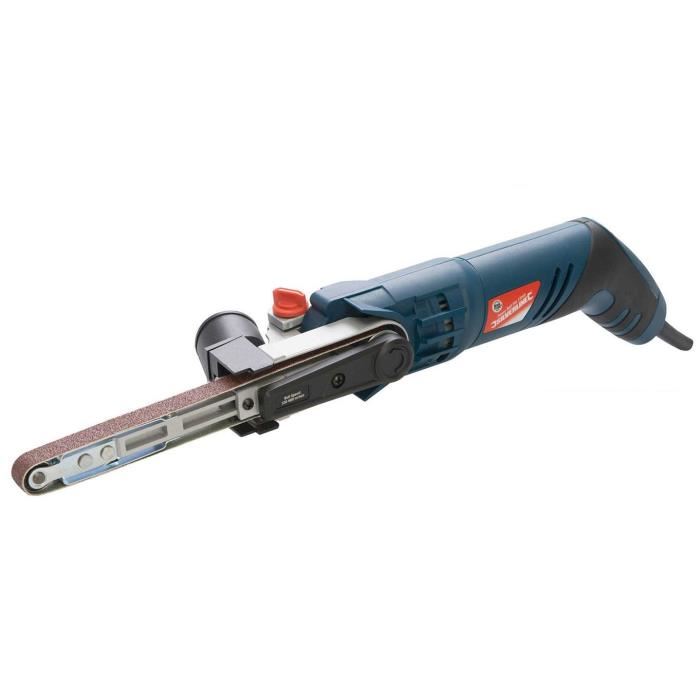

Qu'utilisez vous pour meuler vos soudures dans les endroits peu accesible je pensait acheter une mini ponceuse de carrossier avec un plateau souple et des petits disques abrasifs
BEETLE RSI
Messages : 127
Enregistré le : 31 janv. 2008, 17:31
Re: HIgh roof 76
Message par BEETLE RSI »
lime electrique ou meuleuse axiale avec fraises adaptées
Messages : 6181
Re: HIgh roof 76
La lime électrique c'est du bonheur...
Messages : 2397
Re: HIgh roof 76
Je plussoie la lime électrique c est génial.
Messages : 1064
Re: HIgh roof 76
Merci les gars je vais regarder pour investir car la meuleuse dans certains endroits une véritable galère :cry:
Re: HIgh roof 76
J'utilise souvent la lime électrique mais elle est encombrante. Si tu as un bon compresseur regarde pour une pneumatique, plus compacte.
Messages : 2397
Re: HIgh roof 76
J ai la black et Decker
Par contre le deuxième à l air pas mal
dangerous
Messages : 1016
Localisation : NIZZA
Re: HIgh roof 76
Message par dangerous »
La black est pas éternelle (j'en ait fait 3) et un peu grosse
La petite a l'air maniable !
Marque et prix ?
Messages : 3607
Re: HIgh roof 76
Messages : 2397
Re: HIgh roof 76
Dangerous à raison la black n est pas éternelle elle m a juste laisser le temps de finir la resto pour claquer. L limaille de fer est allé à l intérieur et à provoqué un court circuit. La deuxième je ne connais pas c étais juste pour l exemple.
Messages : 3607
Re: HIgh roof 76
la mienne est toujours vivante après toutes les soudures meulé du KG, celle du cab et la je continue à m'en servir pour la 1303
juste le carrenage qui est fondu car un feu avait eu lieu ds mon garage.
Messages : 1064
Re: HIgh roof 76
Oui la silverstorm à l'air moins encombrante j'ai regardé sa un peu et je pense partir sur du pneumatique vu que j'ai un compresseur de chantier
Messages : 1064
Re: HIgh roof 76
Bon sa y est j'ai passé commande d'une lime pneumatique merci des conseils les gars

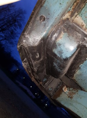

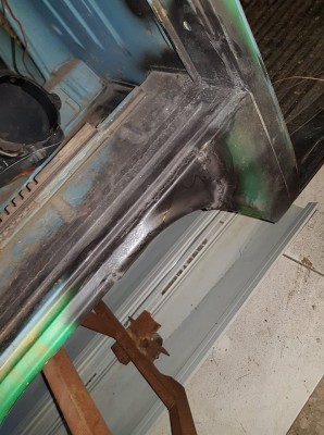

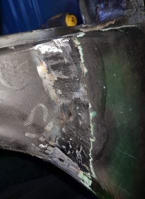

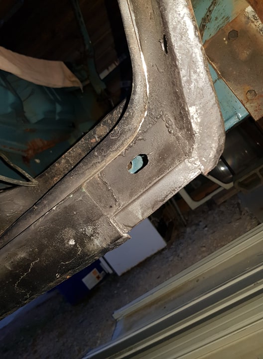

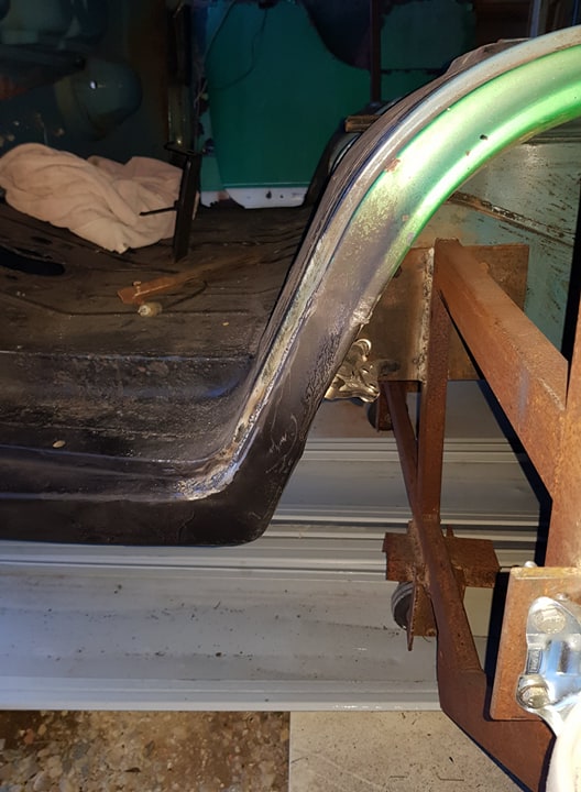

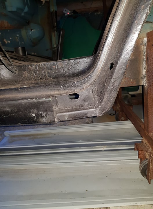

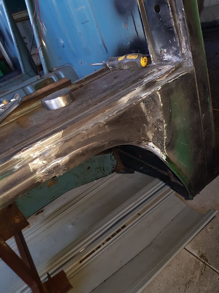

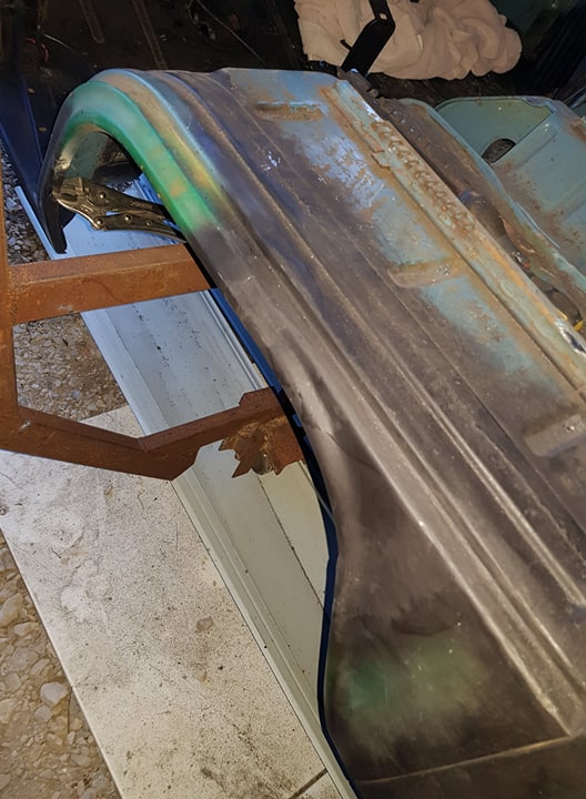

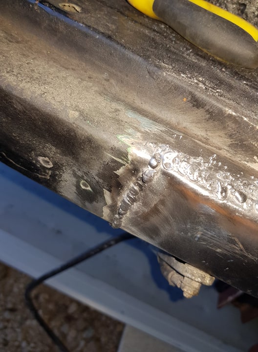

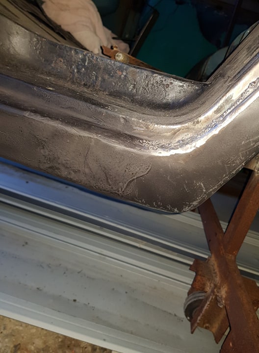

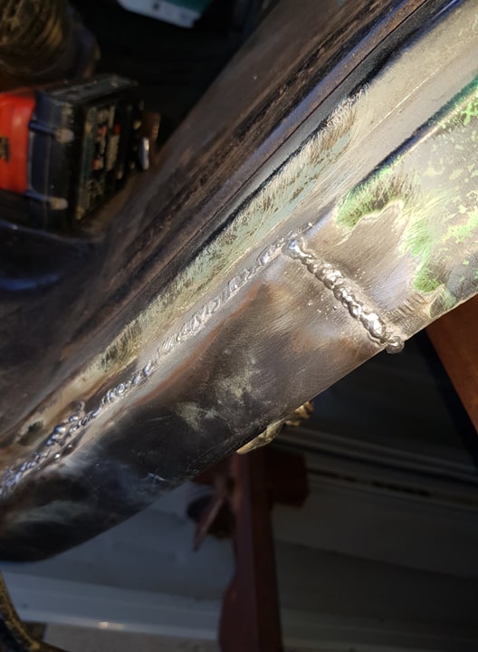

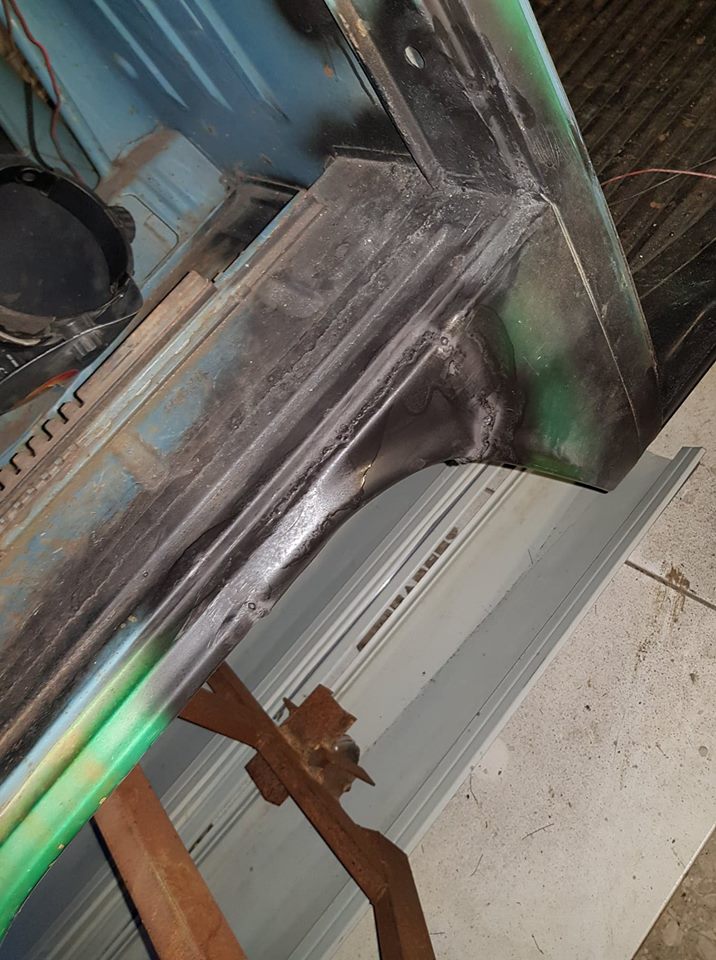

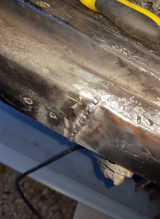

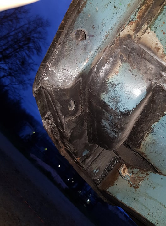

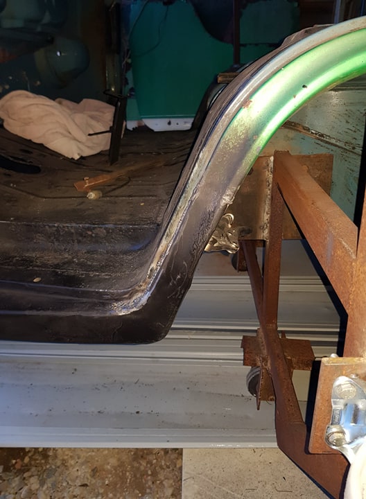

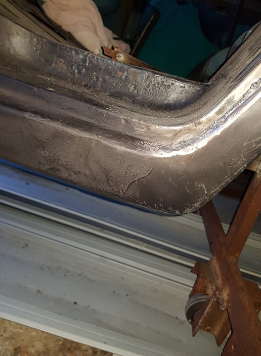

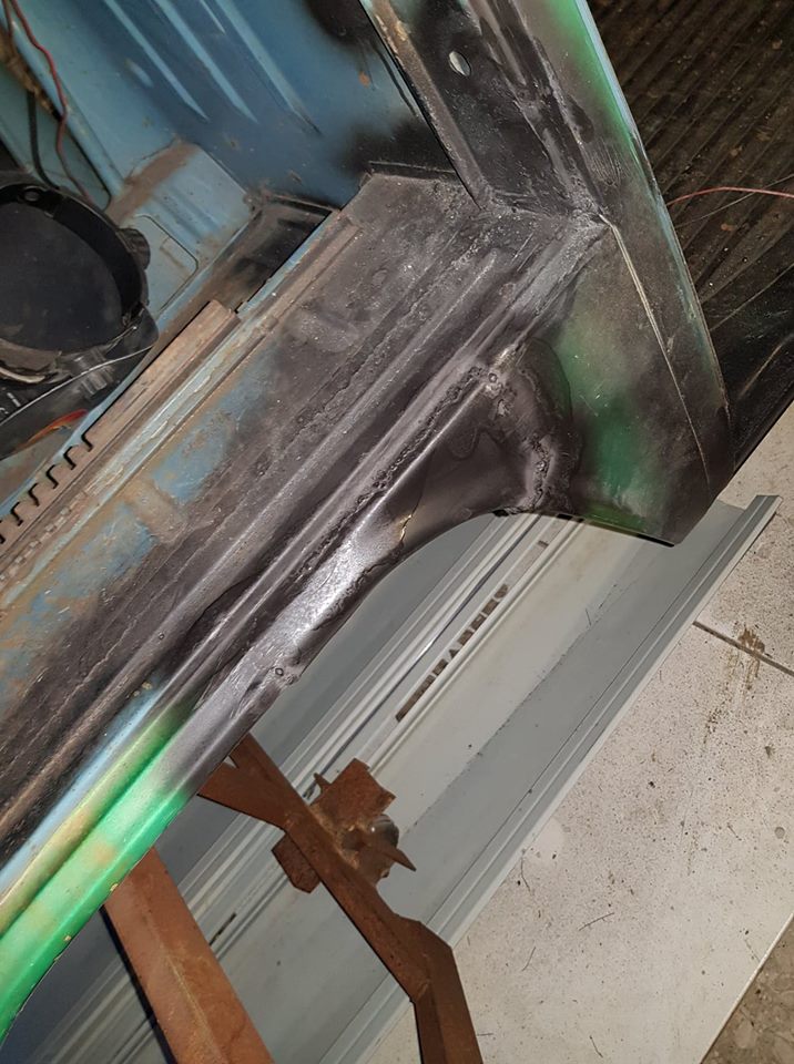

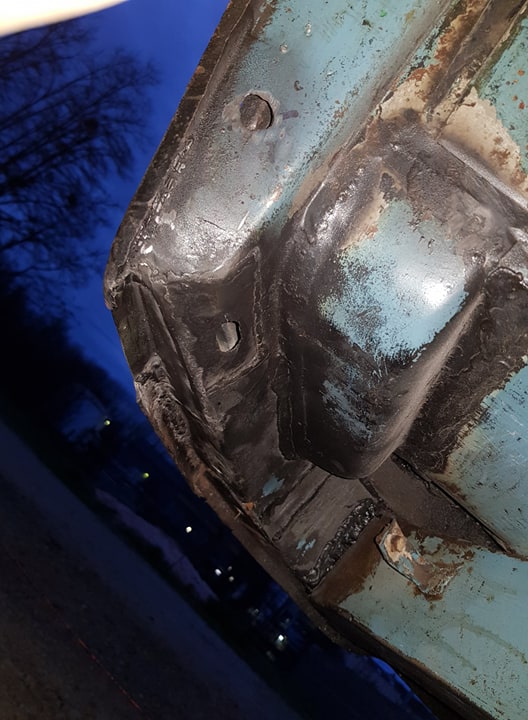

Un peu d'avancement du week end sur les arches exterieur reste une soudure a finir de meuler sa avance petit a petit le chassis est bientot pret a retrouver ces trains roulants
Re: HIgh roof 76
Beau boulot, un petit mastic et peinture !!!
