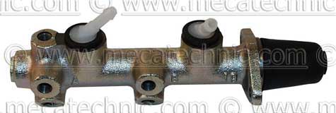

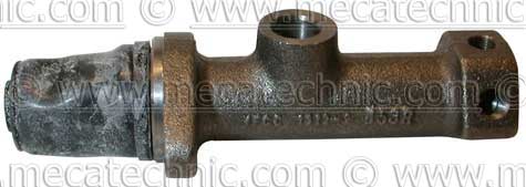

ok, merci. ça correspond à quoi alors les maitres cylindres double circuits ?
- blue1303
- Messages : 139
- Enregistré le : 01 oct. 2007, 20:52
- Votre German : 1303 LS Cab en cours
- Localisation : Fuveau - PACA - 13
Re: Maitre-cylindre le mieux adapté pour du gros freinage
C'est des maitres cylindre avec une sortie pour le freinage avant et une pour le freinage arrière
Simple circuit : Double circuit :
