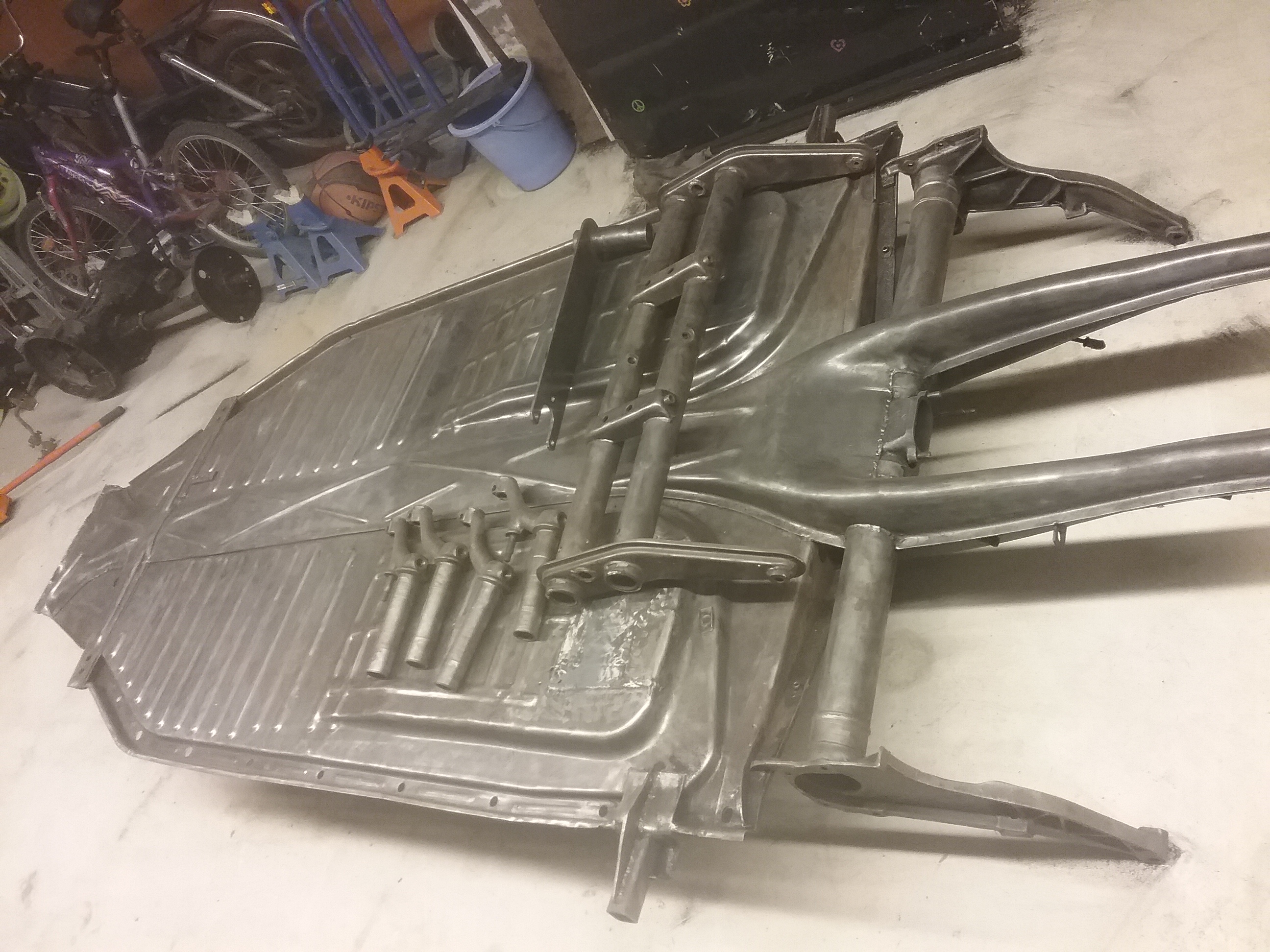

Message par Atlantis2013 »

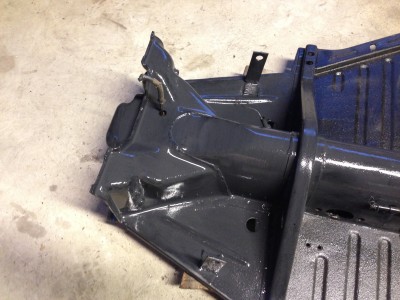

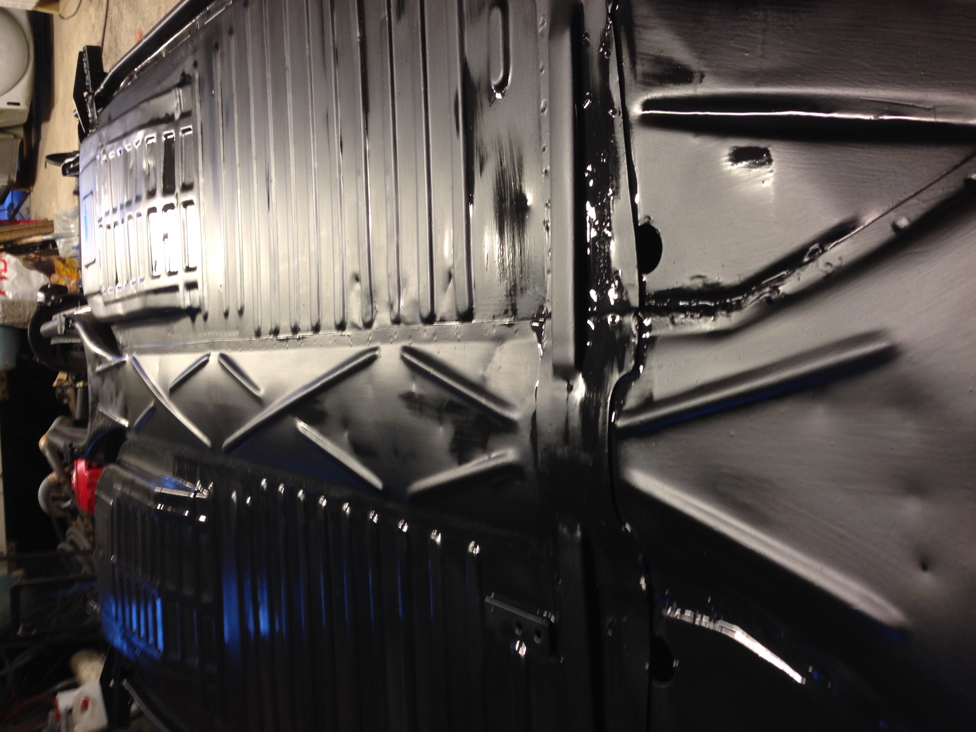

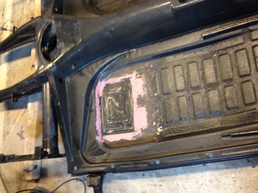

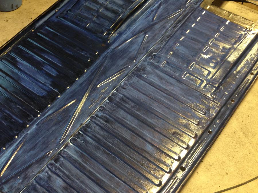

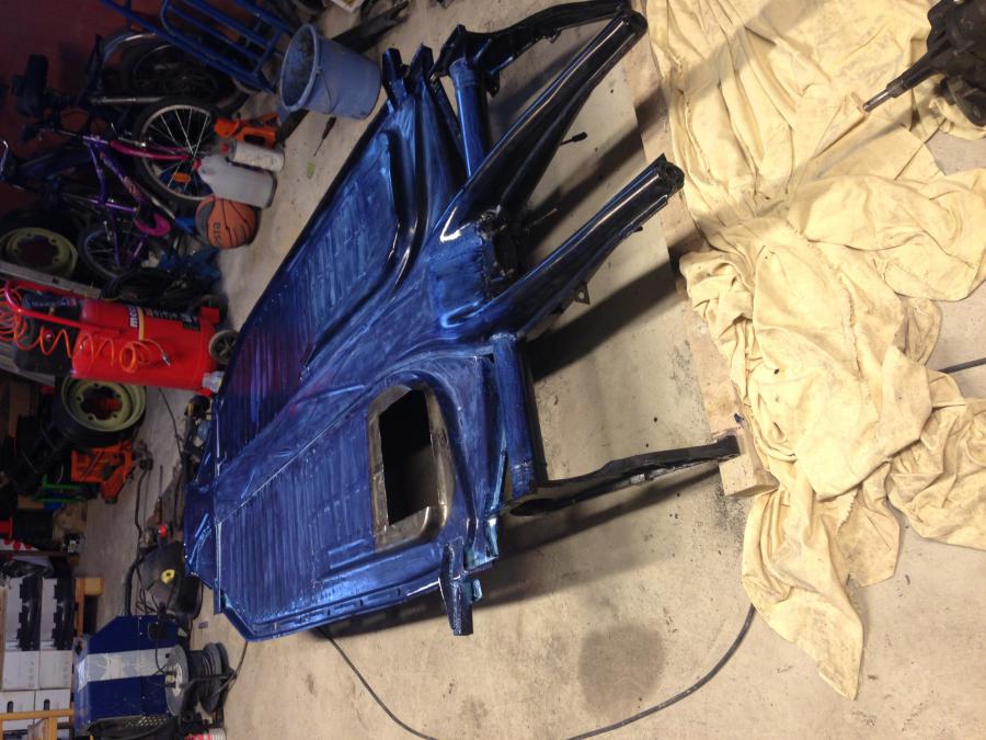

Bon une face de fini, le train avant a vu ces butées supprimées, et l'ensemble entièrement décapé.
Ce weekend on retourne mémère et on attaque l'autre face

beau projet et beau boulot.
Pour ce qui est du châssis au final il n'est pas trop attaqué comme tu le craignais.
Non il est propre de partout sauf bac à batterie ce weekend je remplace la tôle
Comme ça peinture :mrgreen: :mrgreen: :mrgreen: :mrgreen:
La je bosse sur le train avant je recherche les infos les plan etc

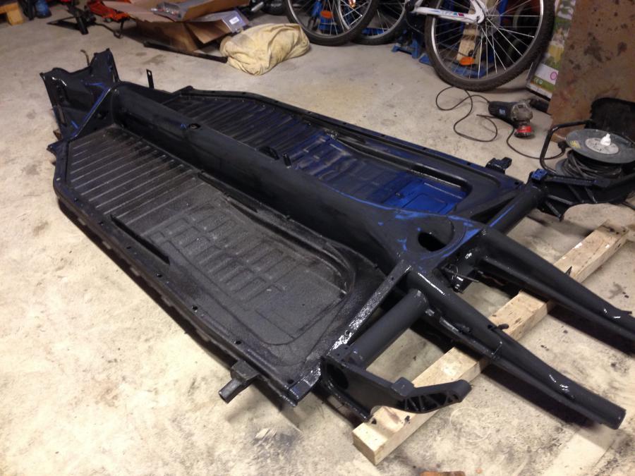

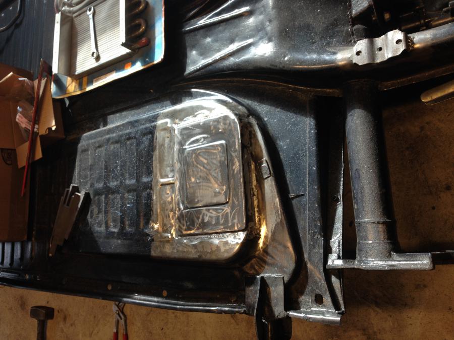

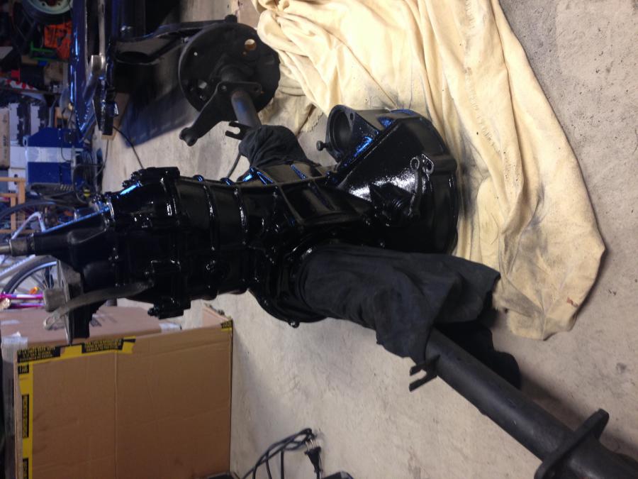

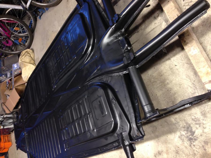

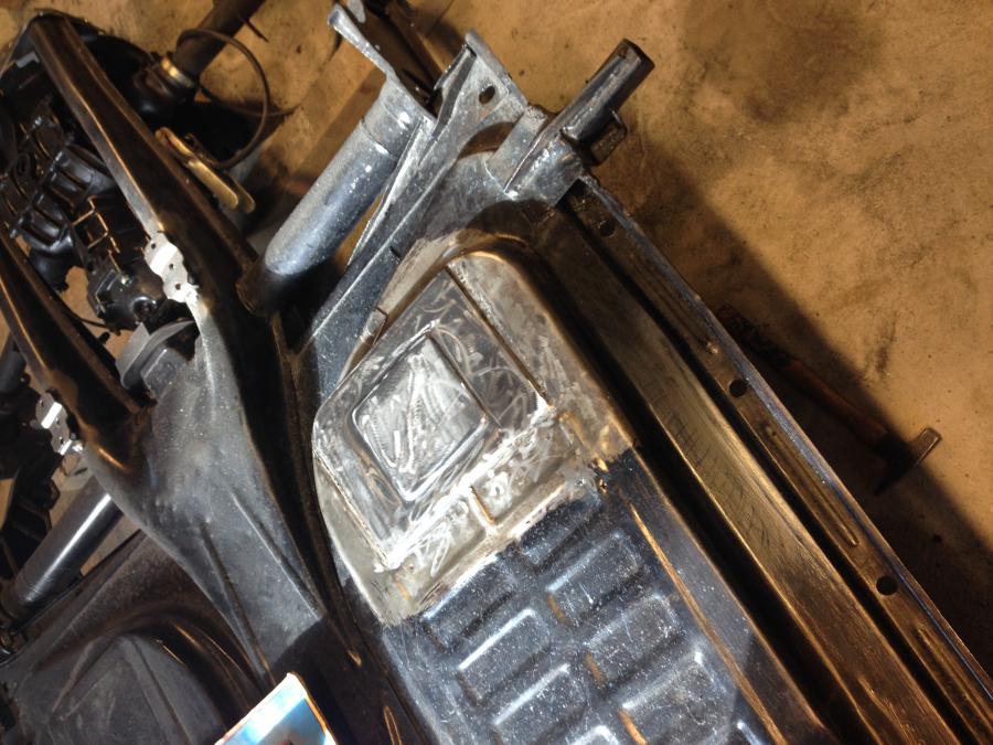

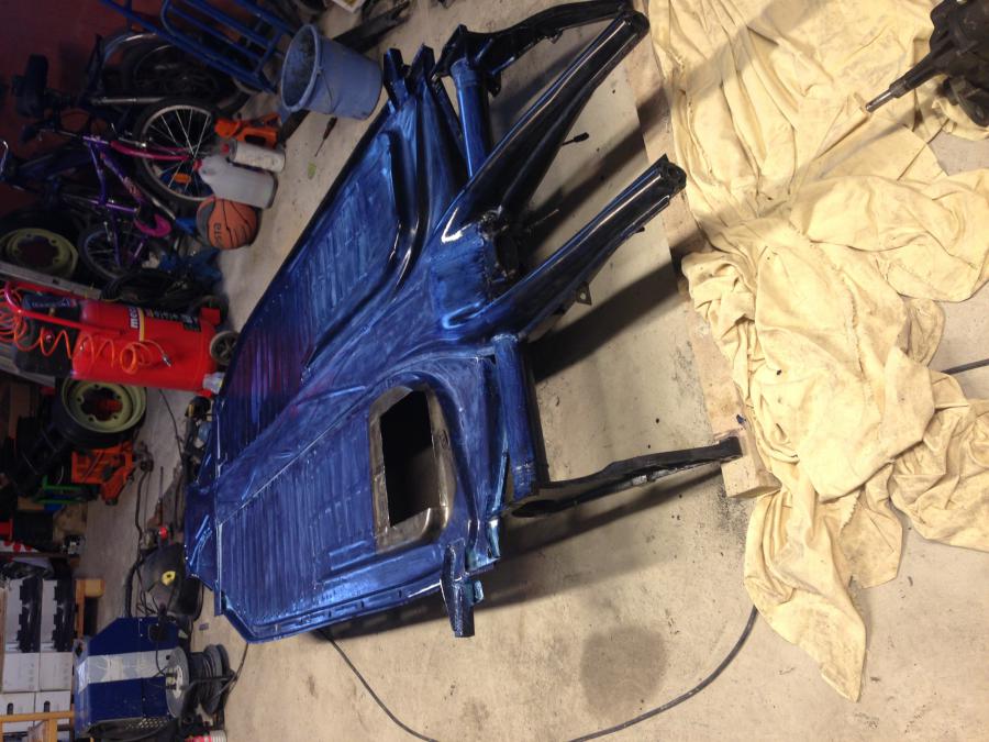

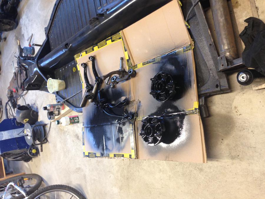

Bon j'ai un peu avancé sur le châssis :
Découpe de la parti malade
Traitement complet du châssis
Ponçage et peinture de la boite avec remplacement du nez de boite par un de split

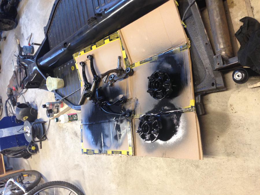

Nettoyage des moyeux avant
Démontage complet du pédalier ponçage et mise en peinture

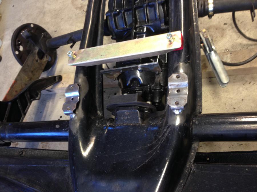

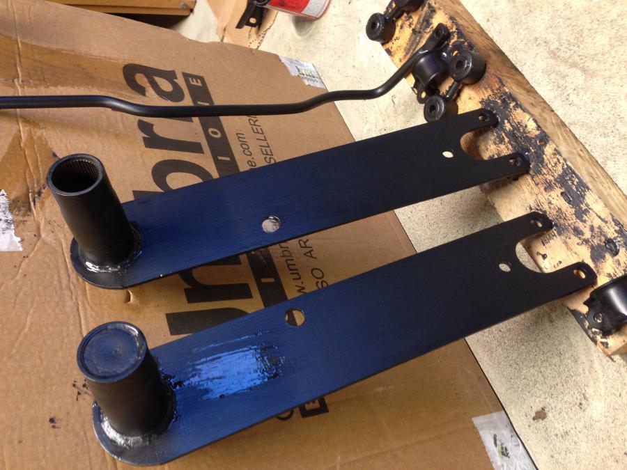

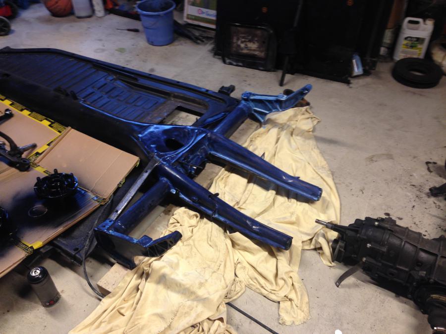

Bonjour,
Bon j'ai un peu avancé :

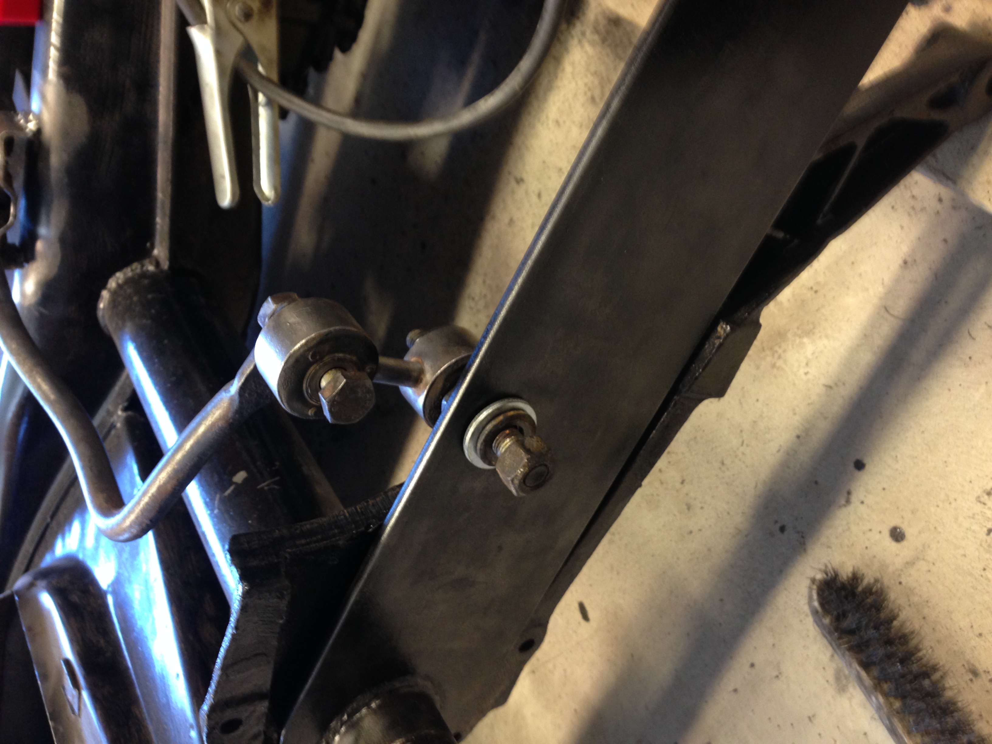

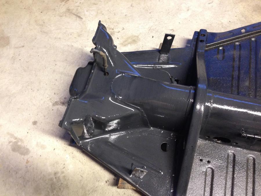

Soudure du bac à batterie, soudure et mise en place barre stab 944, début modification jmohr
Re: Ovale 53 turbo

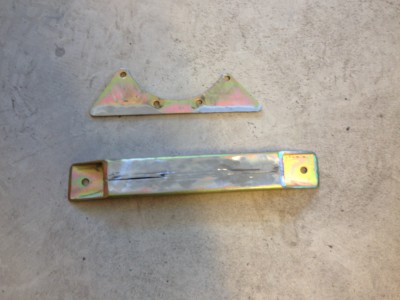

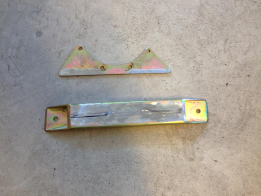

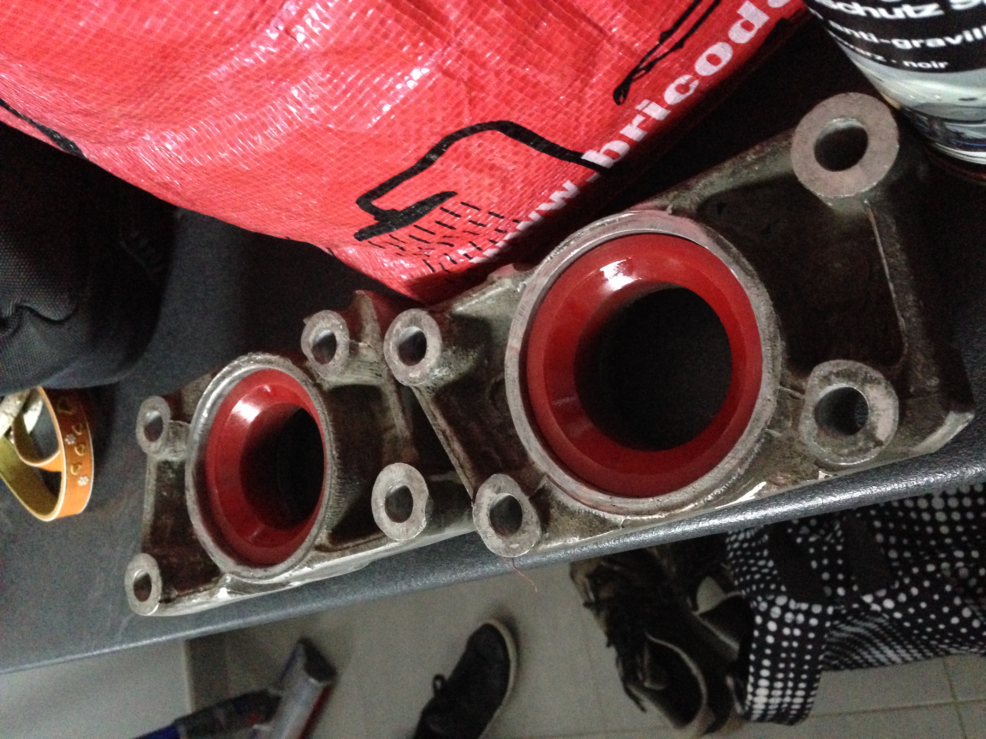

Réception du jour merci Benoît :)

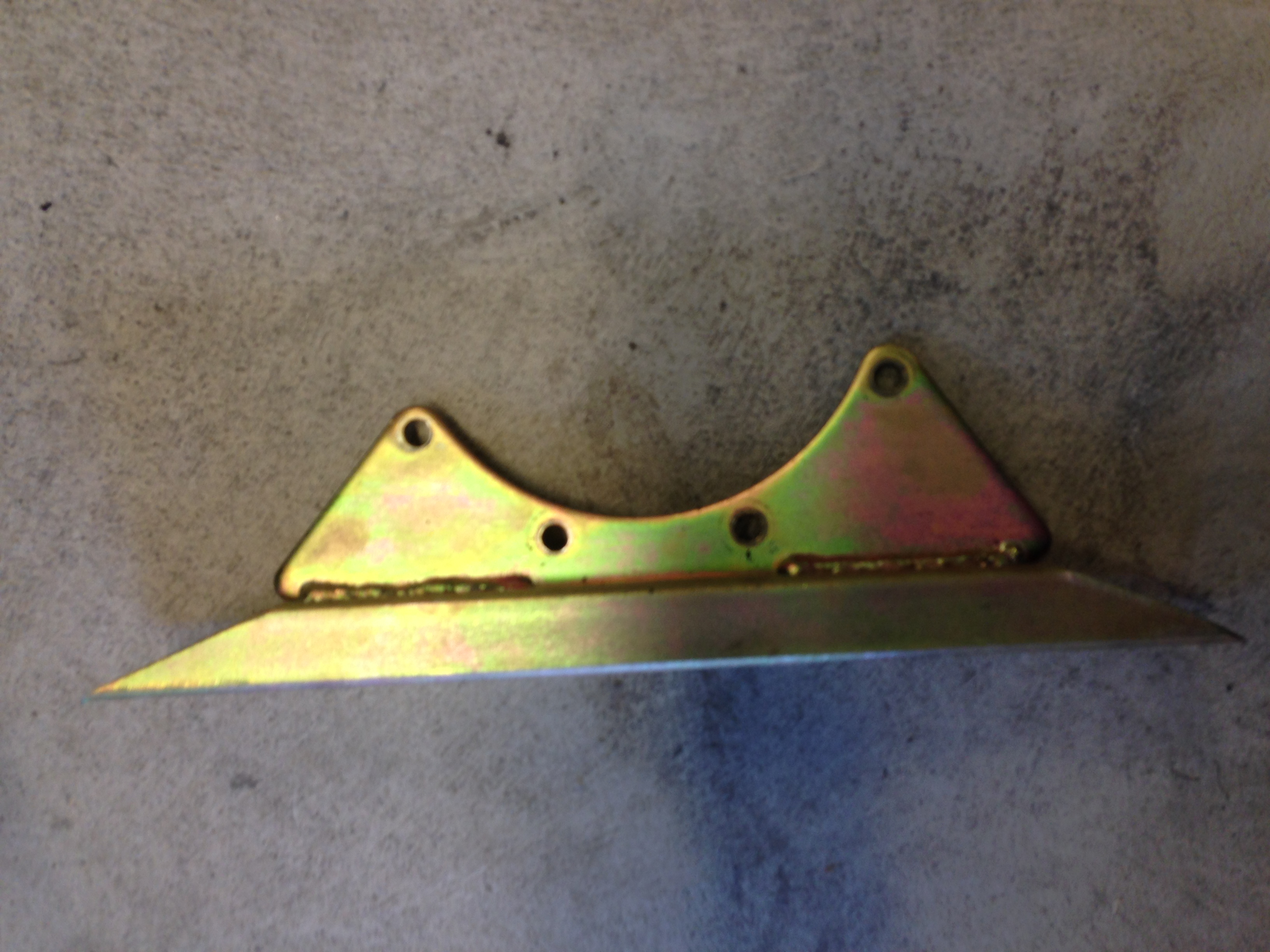

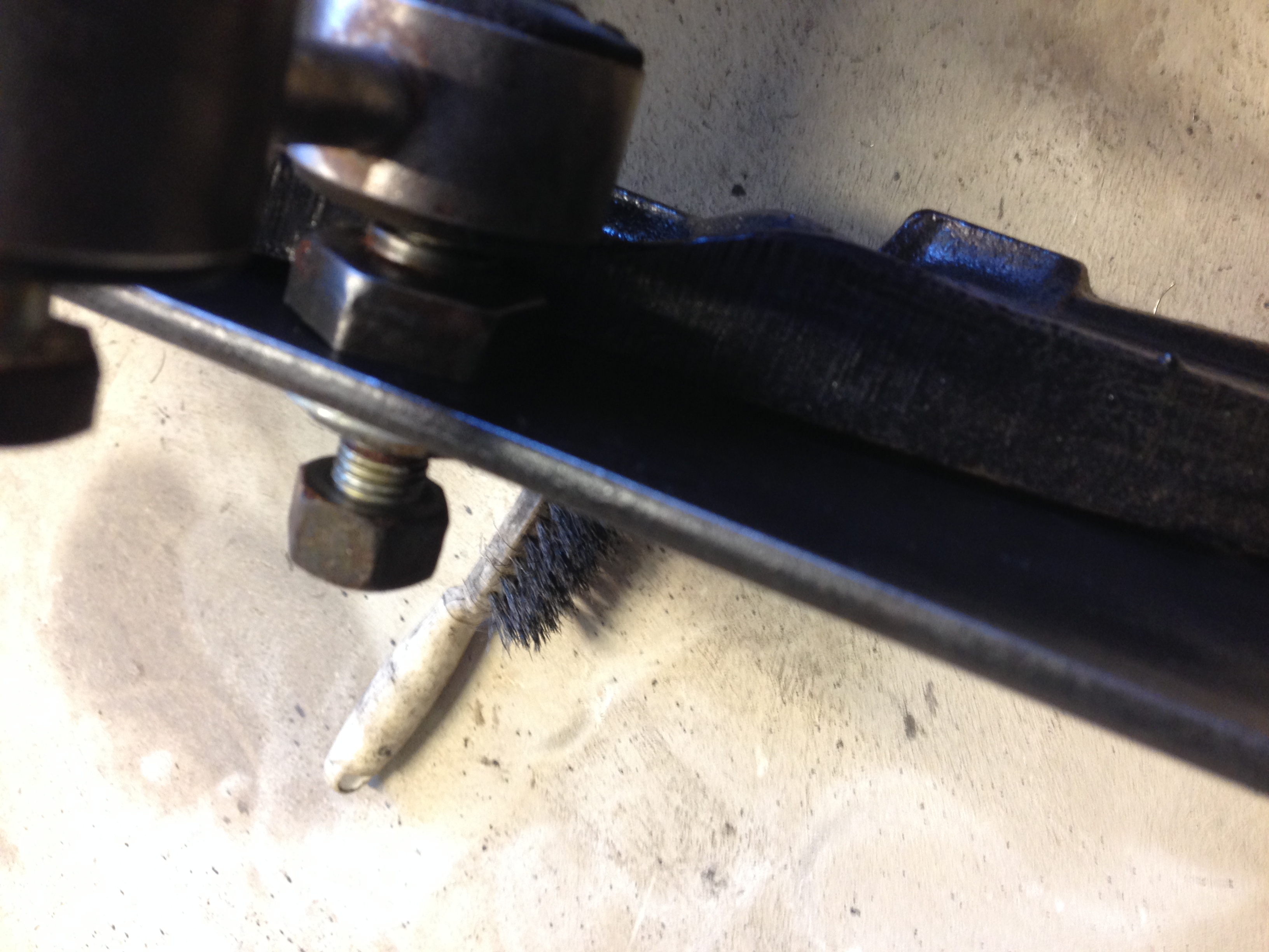

Jai aussi reçu ça :

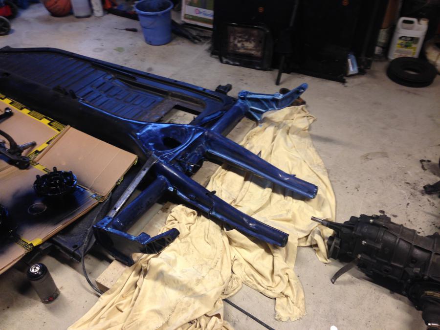

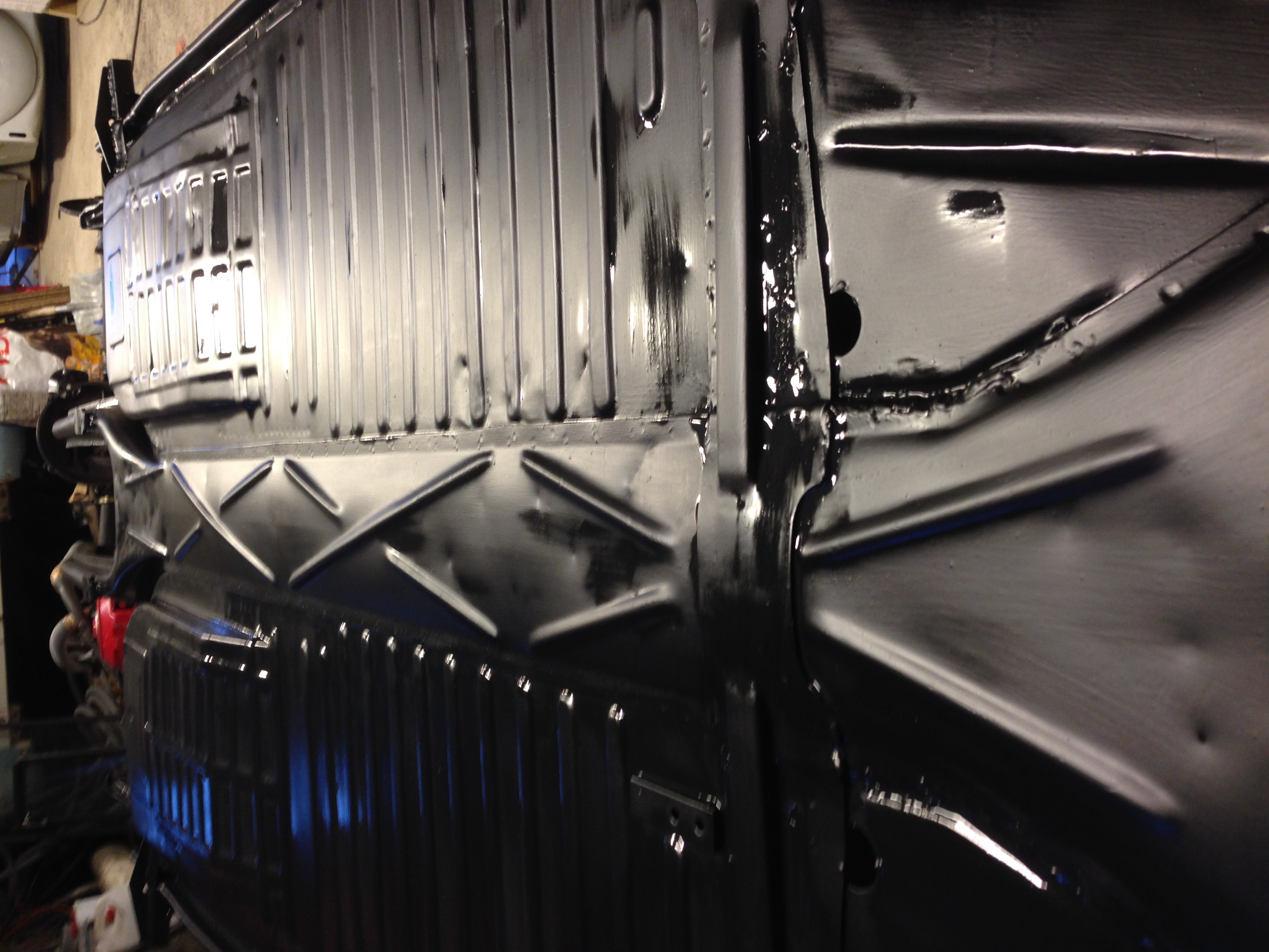

Et peinture polyuréthane antirouille noir sur la face supérieur
Atlantis2013
Messages : 82
Re: Ovale 53 turbo

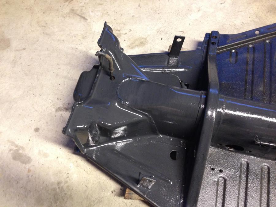

Fin de la peinture sur le châssis :)

C'est propre
Par contre tes supports de barre stab arrière sont trop au centre du châssis je trouve, tu orais du les mettre plus vers l'extérieur, ta barre ne sera pas assez rigide

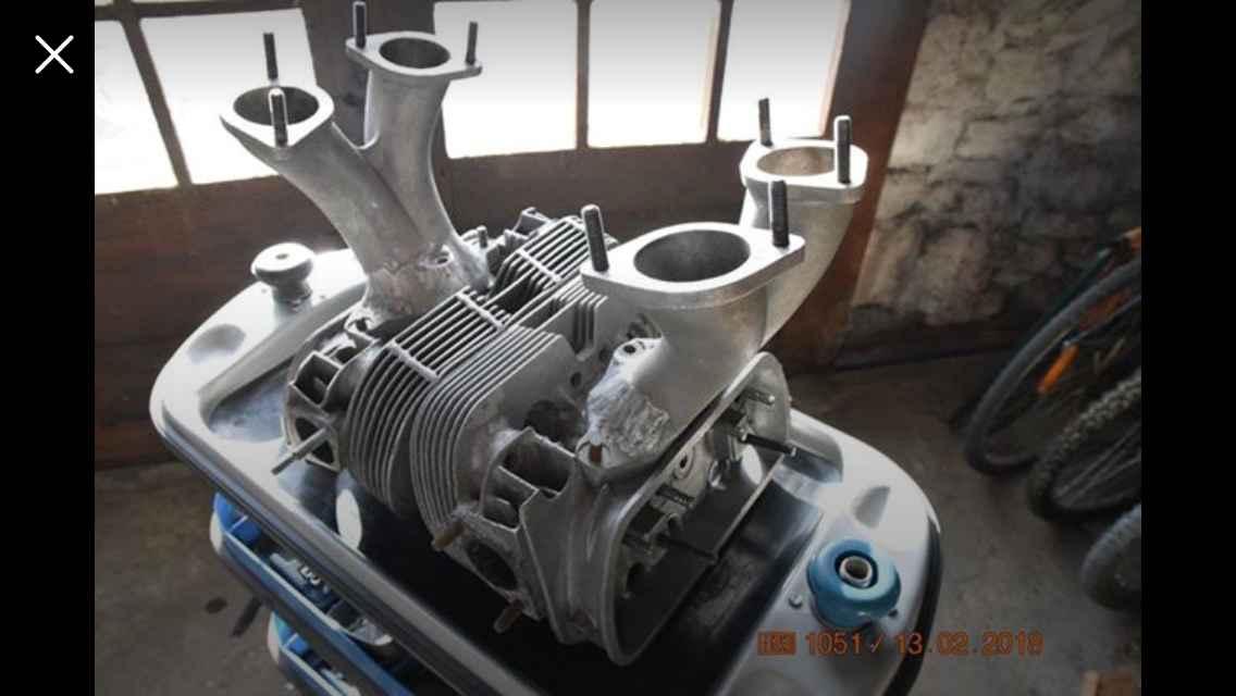

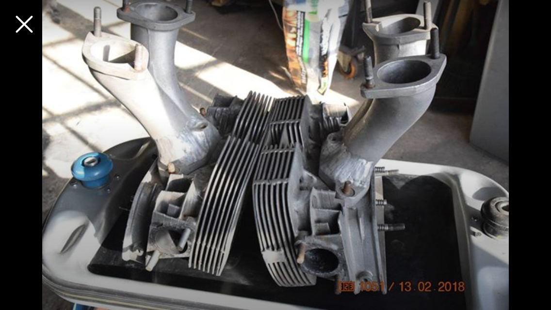

Pas envie de la passer en cardan ? C'est quoi comme culasse ?
Atlantis2013
Messages : 82
Re: Ovale 53 turbo
La barre à ete mise où l'on pouvait c'est deja très rigide :) c'est deja énormément avancé par rapport à la position d'origine sur une 944 qui est au niveau des barres de torsion.
Non pas de cardans c'est une ovale, plus tard je passerais en davefolts :)
Les culasse c'est panchito en 44/38 complètement ressouder de partout :)

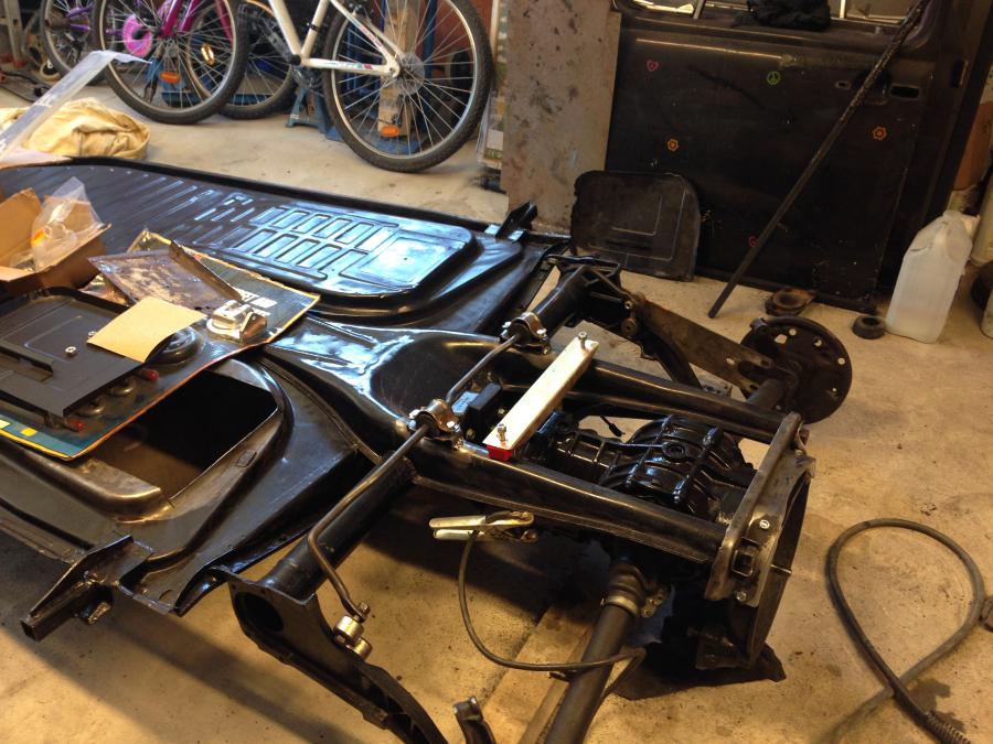

Atlantis2013
Messages : 82
Re: Ovale 53 turbo

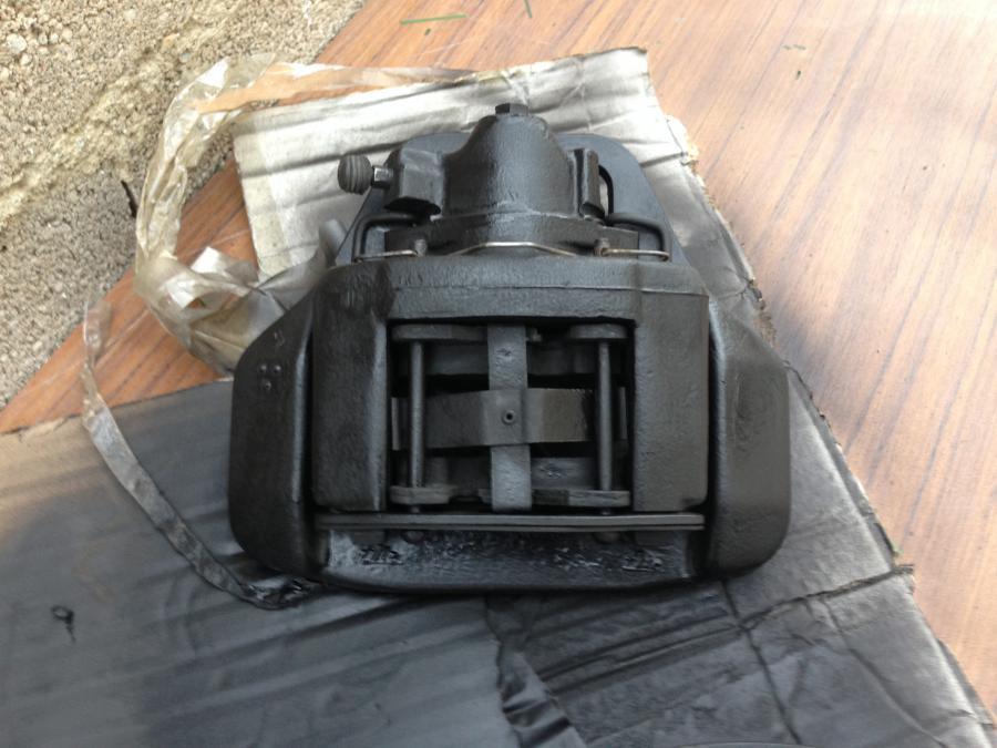

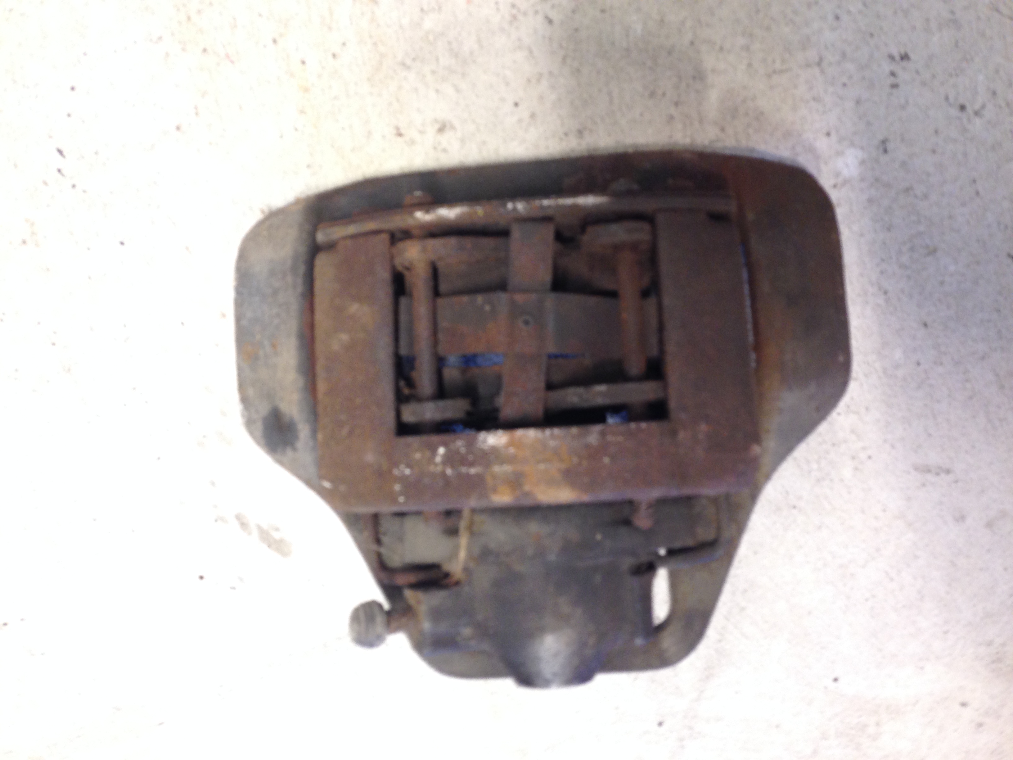

Avant / Apres
Démontage complet nettoyage décapage mise en peinture
Allez plus que 3 :mrgreen:
Re: Ovale 53 turbo
je ne cesserai de répéter que peindre des étriers flottants... c'est mal :D
L'épaisseur de peinture empêche un bon coulissement !
