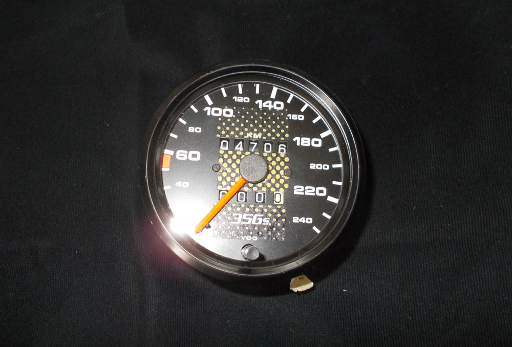

ce midi, j'ai suivi les conseils…
j'ai fait autre chose…
travail sur les futurs compteur…
voila le premier…

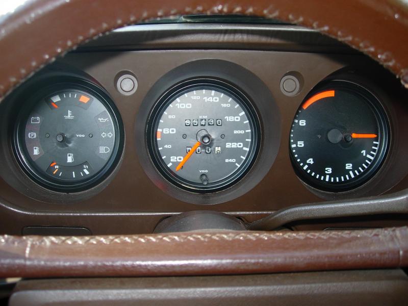

pour les Germaneux la base est facile a identifier…

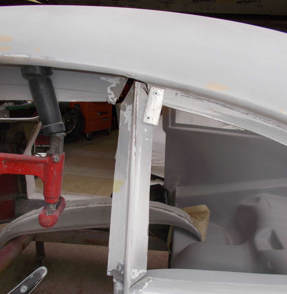

Rooh la caisse pff :( fait chier
Plus qu'à reprendre tous ça bonjour le boulot :(
playeur3
Re: Code 356s…
Message par playeur3 »
Aie... et le mec qui a refait l’avant de lady M c’est pas dans ses cordes de s’occuper de ça?

StraBenrennen a écrit :ce midi, j'ai suivi les conseils…
voila le premier…
Compteur de SC :wink:
Re: Code 356s…
perdu Fred…
dans une 356 il faut du petit diamètre…
je t'aide là…

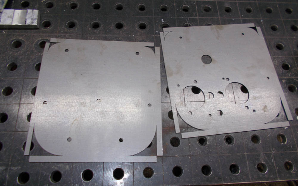

ce matin j'ai été récupérer quelques découpes…
en voila une partie…

alors PMA :?
Messages : 3610
Re: Code 356s…
924
Re: Code 356s…
ouep, j'ai pas mis le CT s'aurait été trop facile…

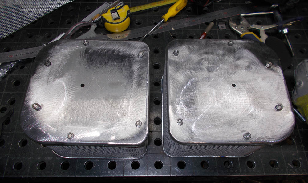

Re: Code 356s…

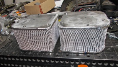

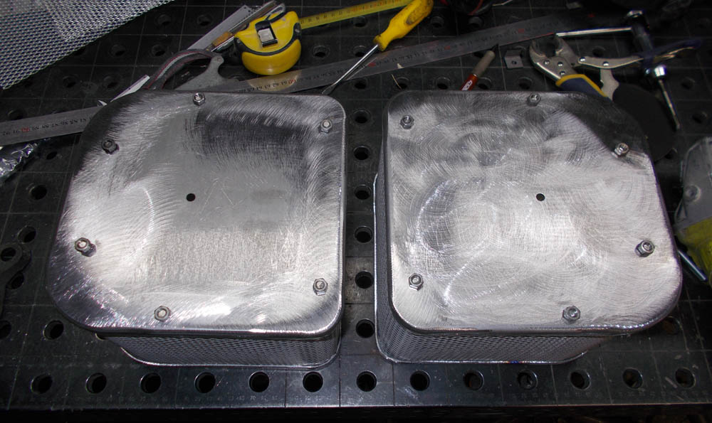

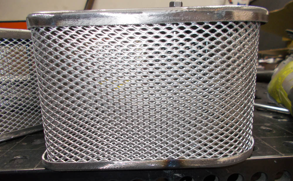

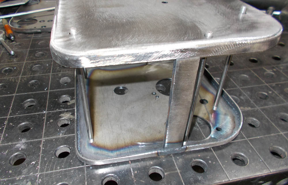

formage, soudage, assemblage…
et ouala une paire de filtre avec un look retro…
Re: Code 356s…
Tout ca malgré les blessures de ta main !!! Chapeau l'artiste, rien ne t'arrête ! C'est ça la passion !
