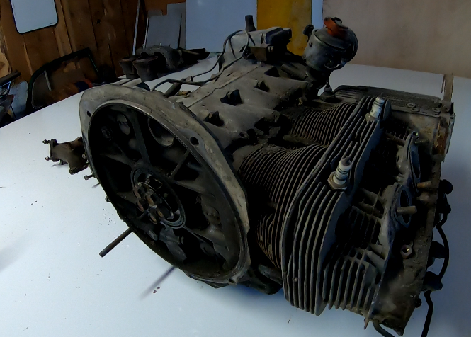

Voici l'heureux élu, qui va subir une bonne cure de jouvence et par la suite mes humeurs et tendances au Parkinson du pied droit :lol:
C'est un 2.0L CU provenant d'un T3 selon les dires de l'ancien proprio, il l'avait au fond de sa grange depuis une dizaine d'années, il est non bloqué mais son autopsie nous en dira d'avantage, alors..."scalpel"!

J ai le même a la maison en attente d uppgrade.
