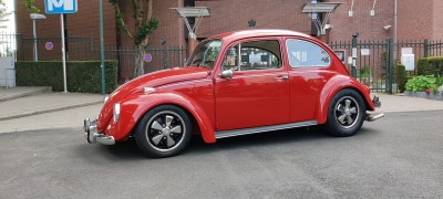

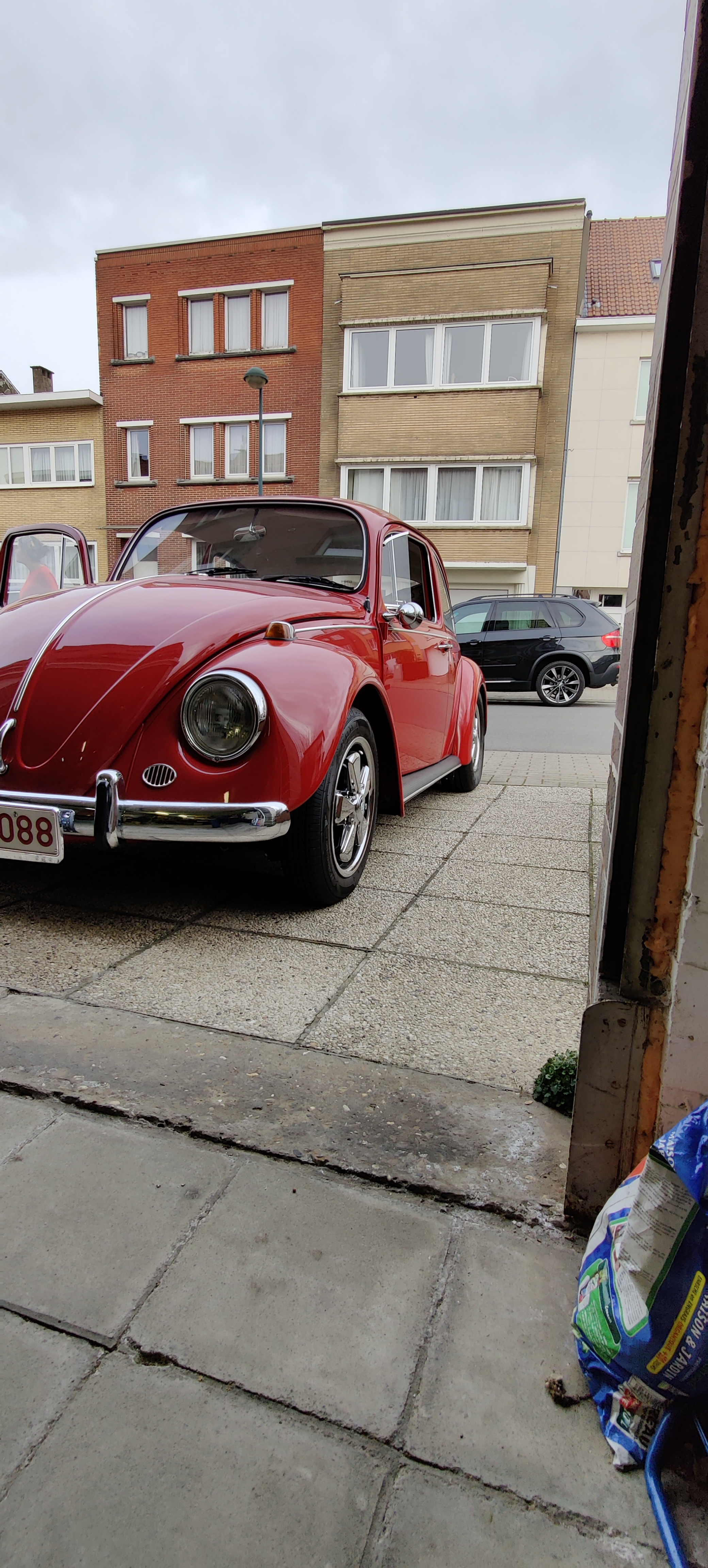

J'ai juste une question Vinde.
Tes jantes sont des vrais Fuchs ou des repros, j'arrive pas bien à discerner sur les photos.

Non Fred, ce sont des repros peintes, des JBW.
Quand tu vois sur le net un jeu en 4.5 et 5.5 de vraies fuchs à 3500€ ...

Elles sont très belles et la voiture est très belle donc peu importe que ce soit des repros ou des vraies.
De plus les anciennes jantes fuchs ne sont pas tubeless donc ça peut poser problème pour le montage des pneus et certains CT "tatillons".
Ta cox est vraiment top.

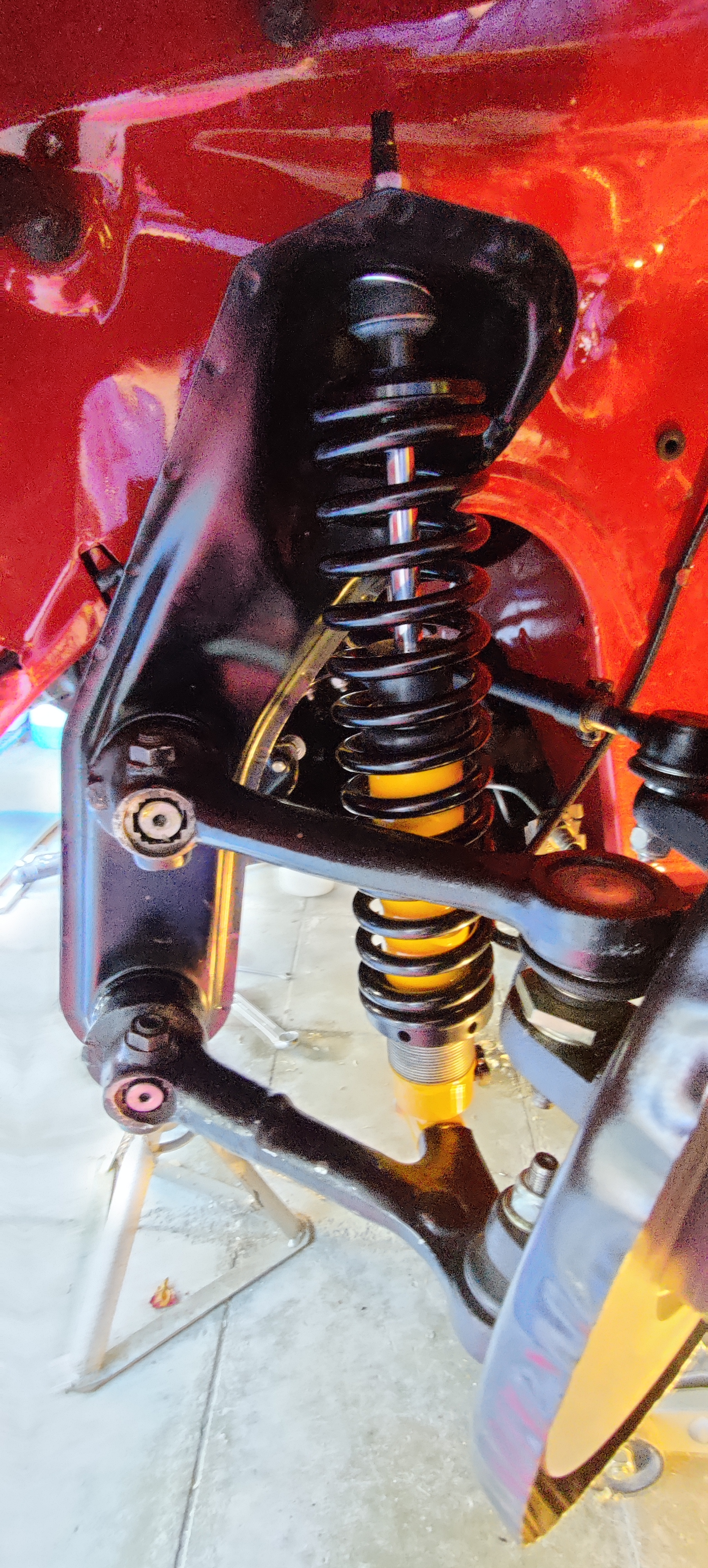

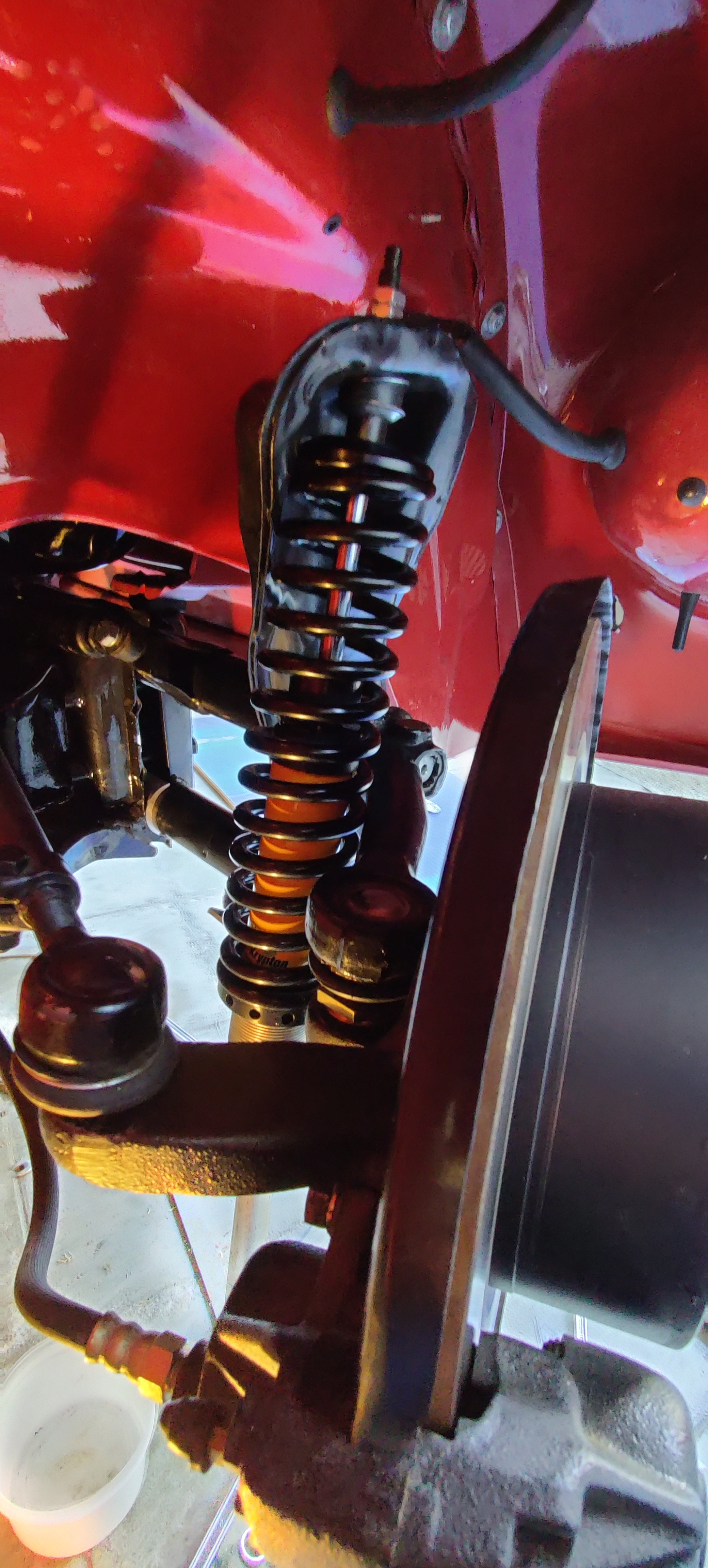

Hummmm ... fusées décalées et Kit de rabaissement de 2" à 4", ça fait sans doute un peu beaucoup
Le réglage est au plus haut

Le kit est monté mais pas eu le courage hier soir de remettre la belle sur ses roues pour un petit galop d'essai. Ce sera pour aujourd'hui en principe
Verdict quant à la basseur par la même occasion, si c'est trop bas ... et bien je n'ai plus de marge
Sans présumer des qualités de roulage et d'amortissement, je trouve que c'est le kit le plus cool à installer pour celui qui voudrait surbaisser sa cox.

Il n y a pas trop d efforts sur les cornes du train avant ?

L'avenir nous le dira
Et comme ce train avant n'a pas la qualité d'un train d'origine ...

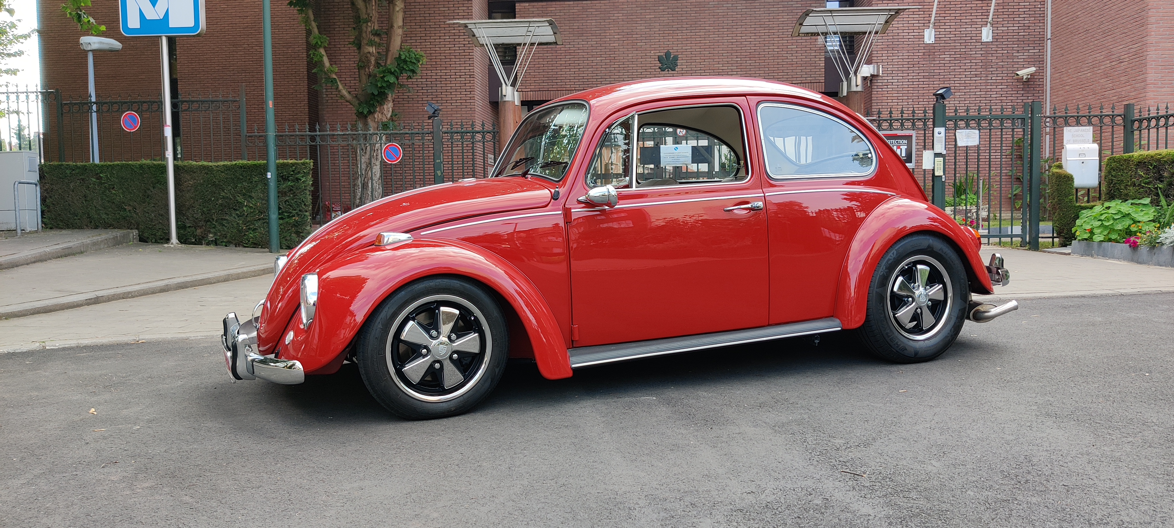

Galop d'essai effectué, kit validé ... mais c'est méchamment dur et tape-cul
Et bas !!! La tête de châssis est à 8 cm du sol
La "stance" est bonne, le cul relevé fait que je ne tape plus le pot après un casse-vitesse ou un dos d'âne
Avant Maintenant
Avant Maintenant

Sanyi, tu as réussi à mettre le doute dans ma tête
Et la séquence de "Grand Tour Saison 1 - Jeremy Clarckson", la fameuse traversée du désert Namibien en beach-buggy, m'a aussi intrigué. Dans une séquence au ralenti, on y voit les cornes des amortos arrières se tordre, partir en vibration
Il faut relativiser bien sûr, son buggy à Clarckson était équipé d'un V8
Bref, pour mon train avant, je surveillerai régulièrement
Les forces et les efforts se répartissent différemment maintenant, la corne d'amorto encaissait "juste" les contraintes de l'amortissement, les forces et les chocs de la suspension s'ajoutent
