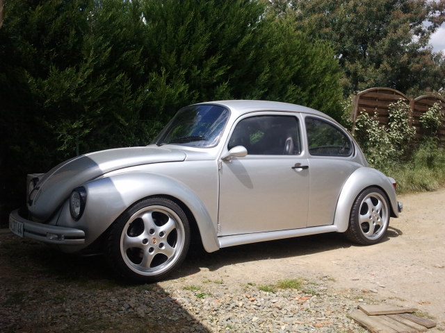

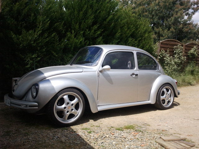

Pour ne pas refaire le meme style que ma 1ére..
j'regarde pas mal les ats cookies, en 16", en 6" av et 7" arr.(ca se trouve..)

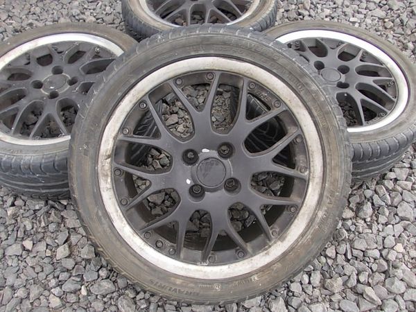

ou pourquoi pas des bbs 16" un peu comme ca
généralement en 7" de large.
Sachant que comme je l'ai dit plus haut je suis en jambes de forces avant en montage A, j'ai à dispo un kit freins cox 4*130 (pour jantes porsche ou autre il suffit d'acheter des disques au perçage équivalent), j'ai aussi 2fusées 944 ph1 et 2 bras de suspension montage B
pour les ats cookies si c'est du 6" à l,'avant ca doit passer avec les jambes de forces à ce que j'ai compris, si ce sont des bbs ou autre en 7", faut passer en combinés filetés....j'ai bon?? :scratch:
J'vous demande conseil et avis, car ayant mis de coté le monde de la vw depuis plus de 10 ans je suis largué total, que feriez vous?? non pas en choix de jantes, (quoique), mais niveau train av.? (pour l'arriere on verra plus tard...) :roll:
Tout passer en montage B freins porsche, combinés filtés, ?? :scratch: :scratch:
