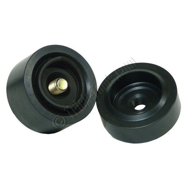

Petite parenthèse : quelqu'un aurait il une photo de l'outil pour faire ce genre de trous à rebord ?
BEETLE RSI
Messages : 127
Enregistré le : 31 janv. 2008, 17:31
Re: SPLIT 65 "german cal"
Message par BEETLE RSI »
Benoit a écrit :Petite parenthèse : quelqu'un aurait il une photo de l'outil pour faire ce genre de trous à rebord ?
j ai ça:
si ça peut t aider.
