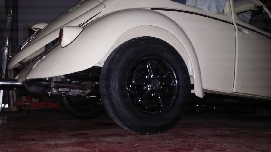

d'après mes calculs, ma config 944+fuchs+fusées décalées+train rétréci est très proche de l'origine > déporte l'axe de la roue 4mm vers l'ext
j'ai donc comparé mon montage de pneu en 145 avec du 155 (pour avoir une idée de la position de la roue par rapport au passage de roue et de l'aile)

trop haut perchée à mon gout...
un cran en moins devrait lui faire du bien

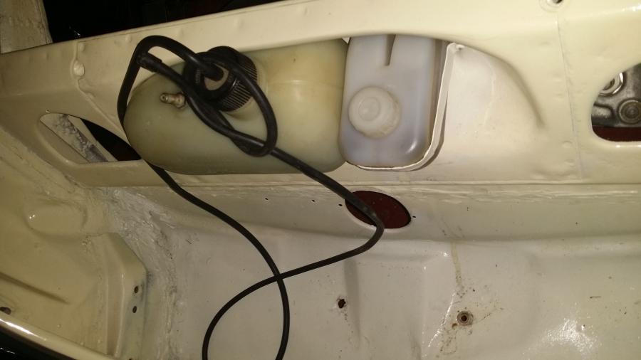

j'ai changé de bocal de liquide pour le MC double circuit, il a été nécessaire de rallonger la petite sangle métallique
oliver550

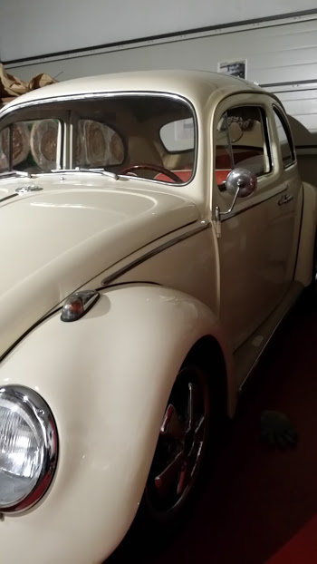

ça sent bon la fin
Messages : 2704
Re: Old 1200 - german inspired
:thumb: :shock: J'adore ta cox !
Messages : 3607
le réservoir est en total adéquation avec le reste de l'auto :lol:
trêve de plaisanterie c'est classe et de bon gout vivement des tofs à la lumière

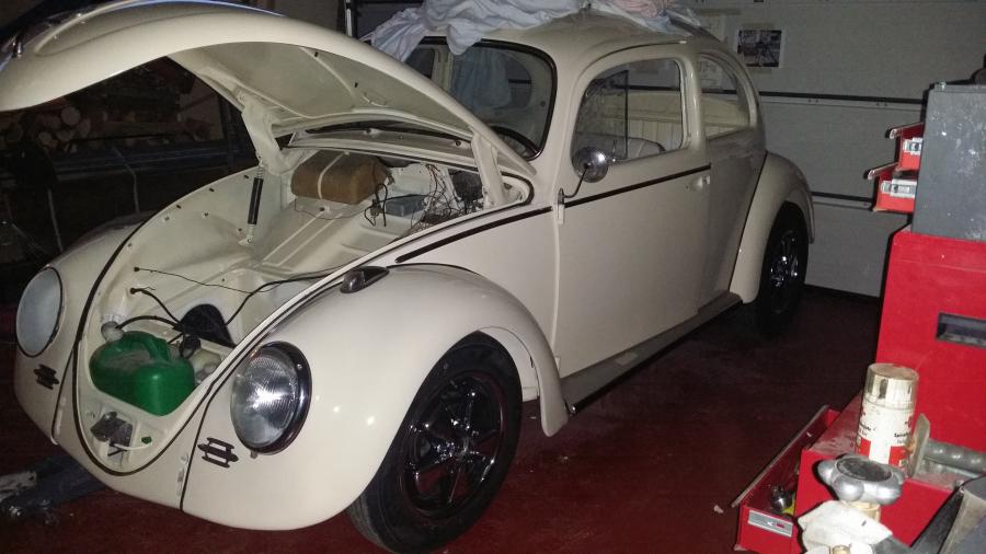

oui le réservoir est spécifique, dans l'esprit "proto" :)
La sortie est imminente!
encore quelques finitions, un peu d’électricité et on ira faire un tour pour roder les plaquettes de freins :cheers:
