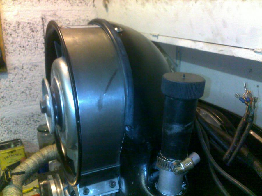

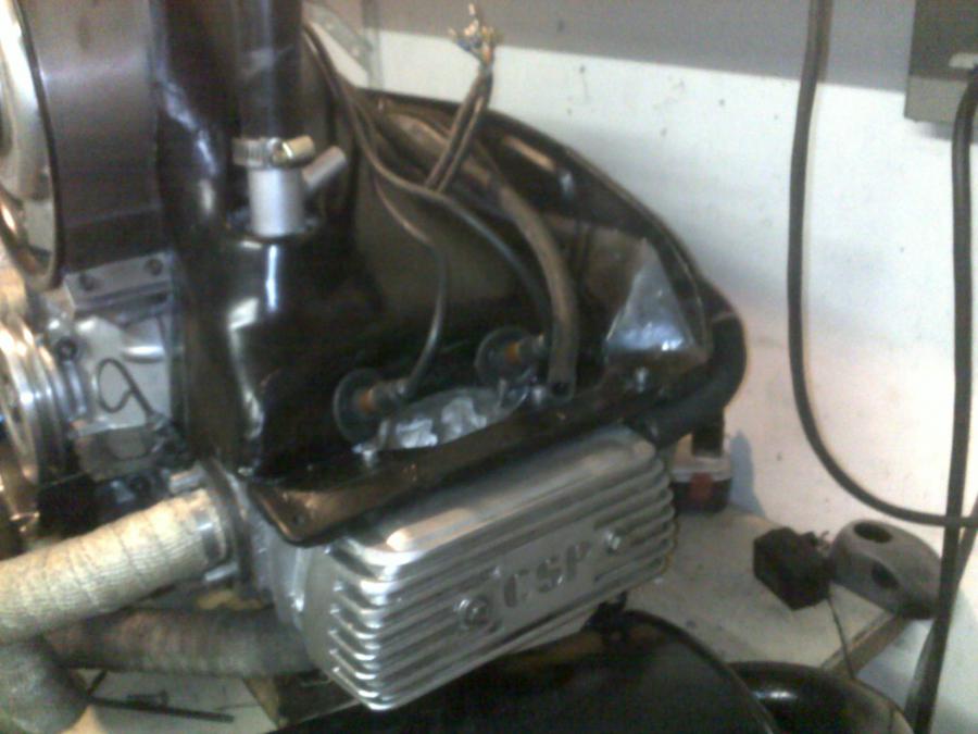

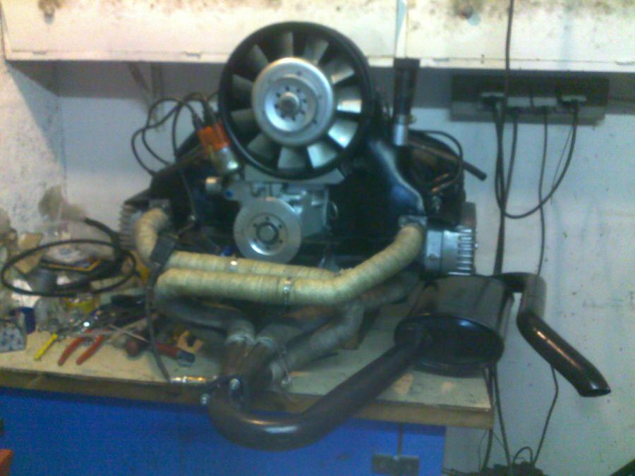

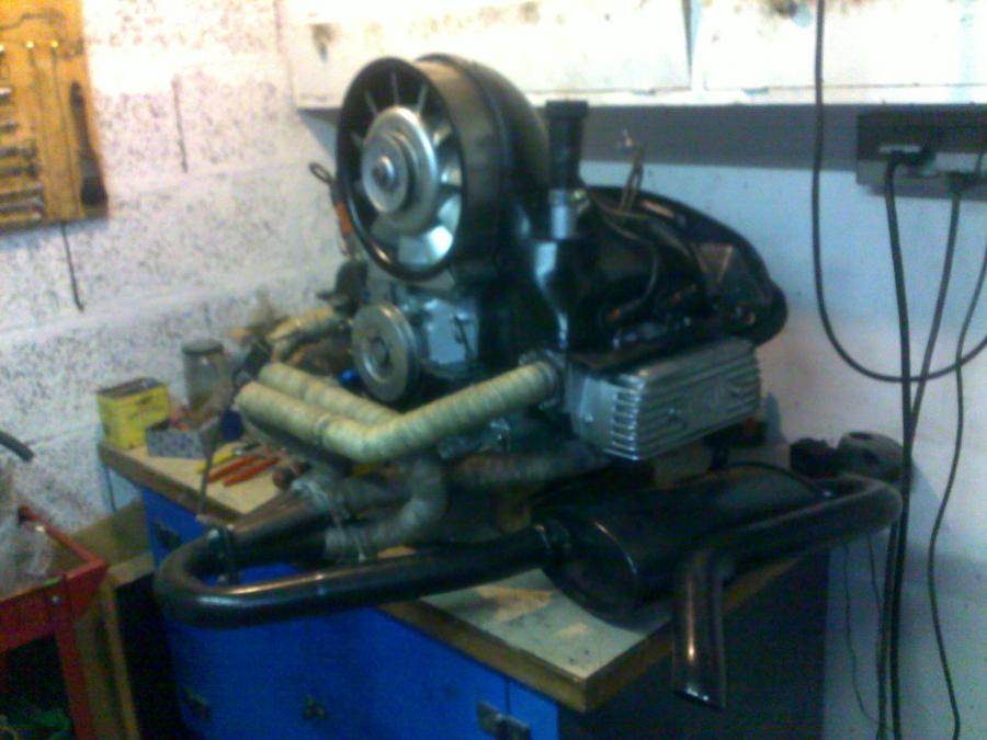

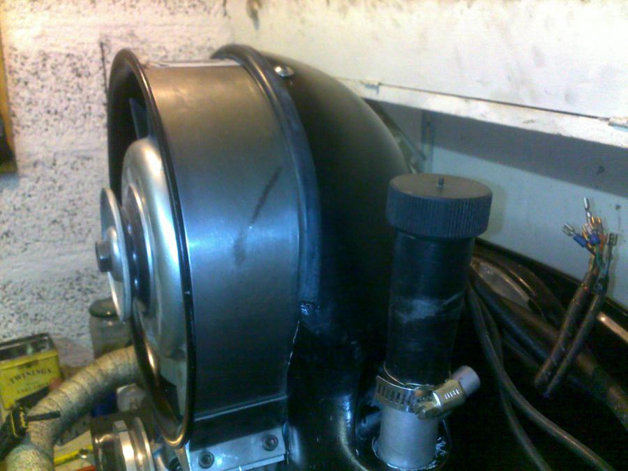

la coiffe est finie tant que j'y étais a la couper dans tous les sens j'en ai profité pour "intégré" les tôles couvres cylindre d'origine comme ça je remonte toutes les tôles périphériques sans autres modification.
prochaine étape le moteur dans la voiture, mais ça ne sera pas avant l'année prochaine.
En plus maintenant il est lourd comme un "âne mort", il faut que je dégotte un palan ou une poulie pour pouvoir le descendre de l'établi.
J'hésite aussi a couper les contre ailes façon vw cup pour pouvoir intervenir a l'aise sur le moteur et faciliter la pose/dépose.

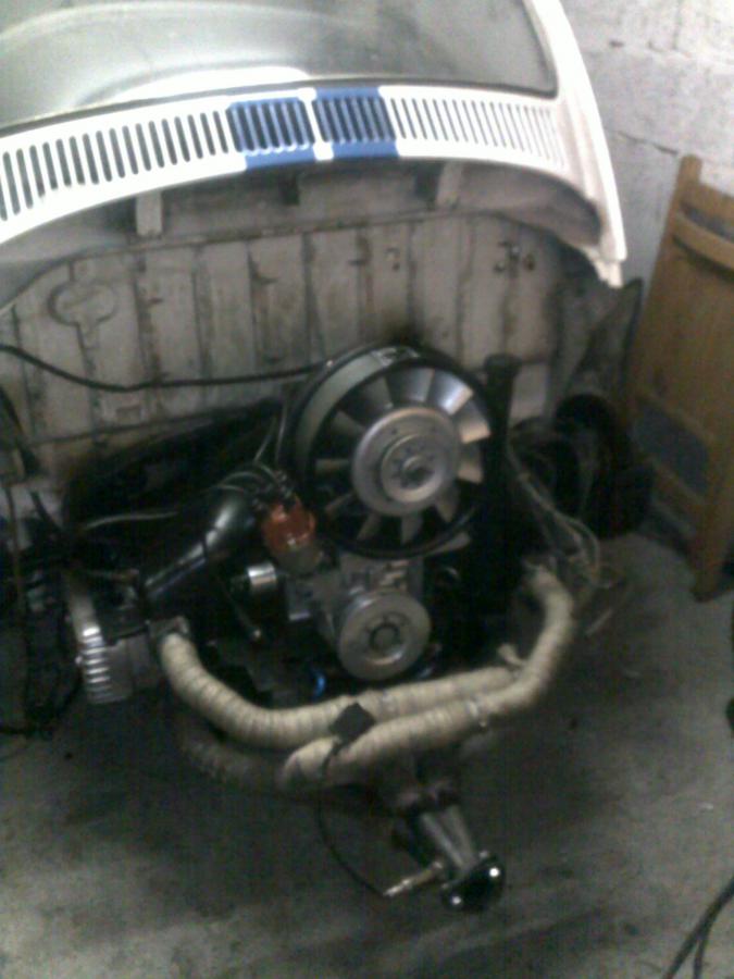

Re: dirty-pierrot
merci quand même
Plus sérieusemant, j'ai dégotté un palan je vais l'accrocher a une des poutre de la mezzanine et ça ira.
j'ai toute les vacances pour réfléchir a comment je vais faire.

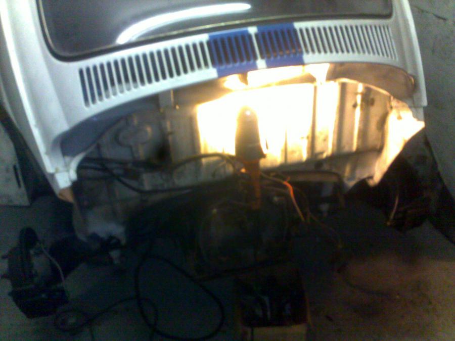

Re: dirty-pierrot
Et tac
et hop
Re: dirty-pierrot
au moins là t es peinard pour travailler
Re: dirty-pierrot
en effet t es pas gener pour regler les carbus et autres
- Messages : 2696
Re: dirty-pierrot
Tes carbus ils tombent où, en hauteur ?
Esthétiquement il y a peut être moyen de faire du super discret, en laissant deux légères pointes qui correspondent à la partie non cachée par l'aile et le capot arrière. Si vous me suivez...
Il est possible que l'on perde tout le bénéfice de cette modif mais à voir
- Kanrinin
- Messages : 1369
- Votre German : Tôlé 76
Re: dirty-pierrot
C'est déjà super discret comme ça, quand on ne sait pas que la caisse est modifiée, on ne s'en rend pas compte.
J'ai vu les gens faire trois fois le tour de la caisse avant de dire "tiens c'est coupé..."
Re: dirty-pierrot
moi aussi elle me tente depuis un moment cette modif mais j'ai déjà des trappes de découpé dans les passages de roues arr donc difficile de decouper encore...
