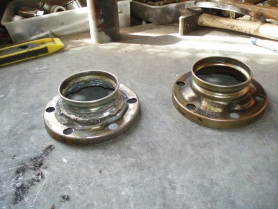

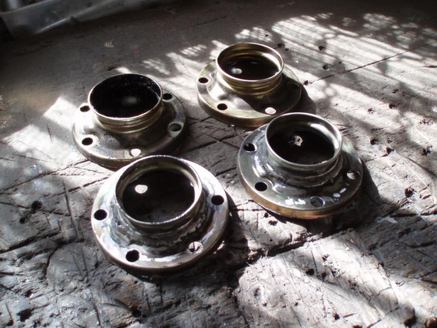

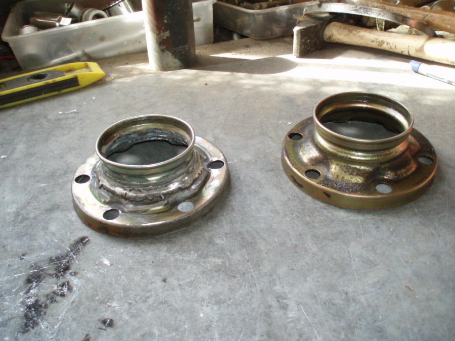

Ce matin j' me suis décidé à fabriquer 2 flasques d'étanchéité pour cardans de 930 car le prix unitaire ds le commerce est juste de 105€ Ht donc qu'il aille se faire sodomiser :twisted:
Voici la fameuse pièce a reproduire

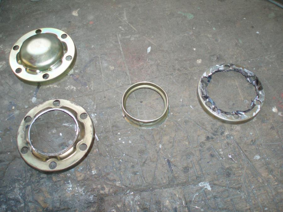

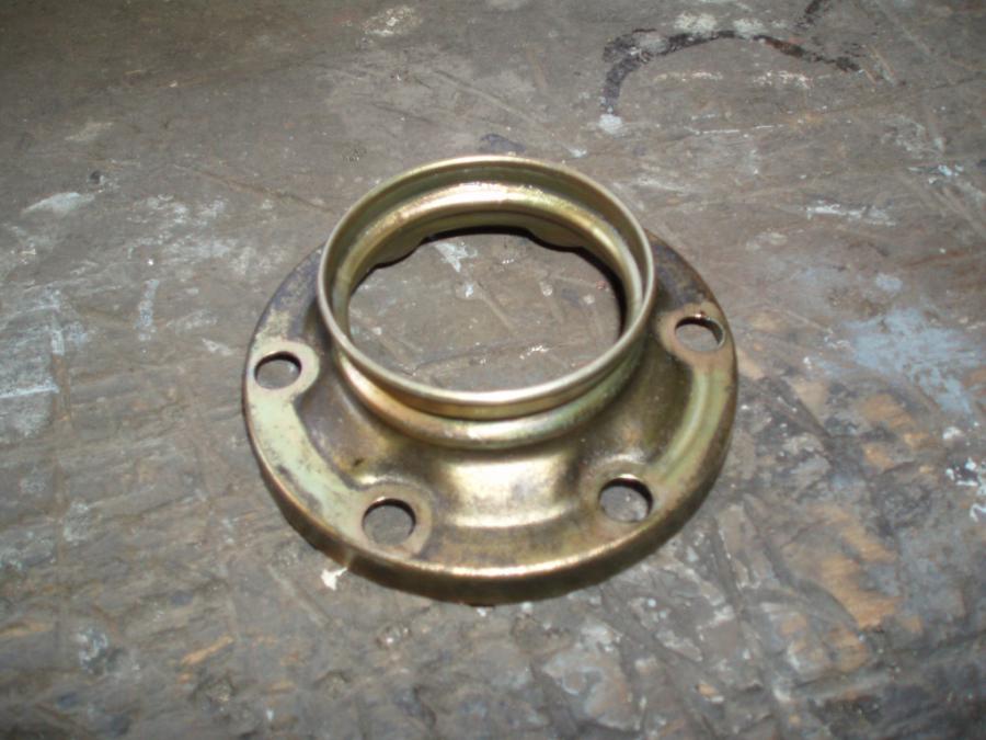

donc on utilise le cache de bout que l'on découpe, puis on prend le flasque des cardans avant de la C4 (idem 944) qu'on découpe également afin de récupérer la partie ou viens se fixer le souflet puis soudure un peu de meulage et zou... quelques euros d'économiser!!
ca c'est fait!!!!

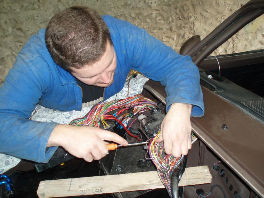

Au faite j'ai oublier de vous montrer mon assistant de dimanche
Il aura d'ailleur de sacré souvenir de ce faisceau moulé

ça va rouler le 1er avec des ouvriers motivés comme ça
Re: AUTOBAHN RACER
ça ferai limite peur tout ces filsssssss
en tout cas ça avance ça avance ;)
