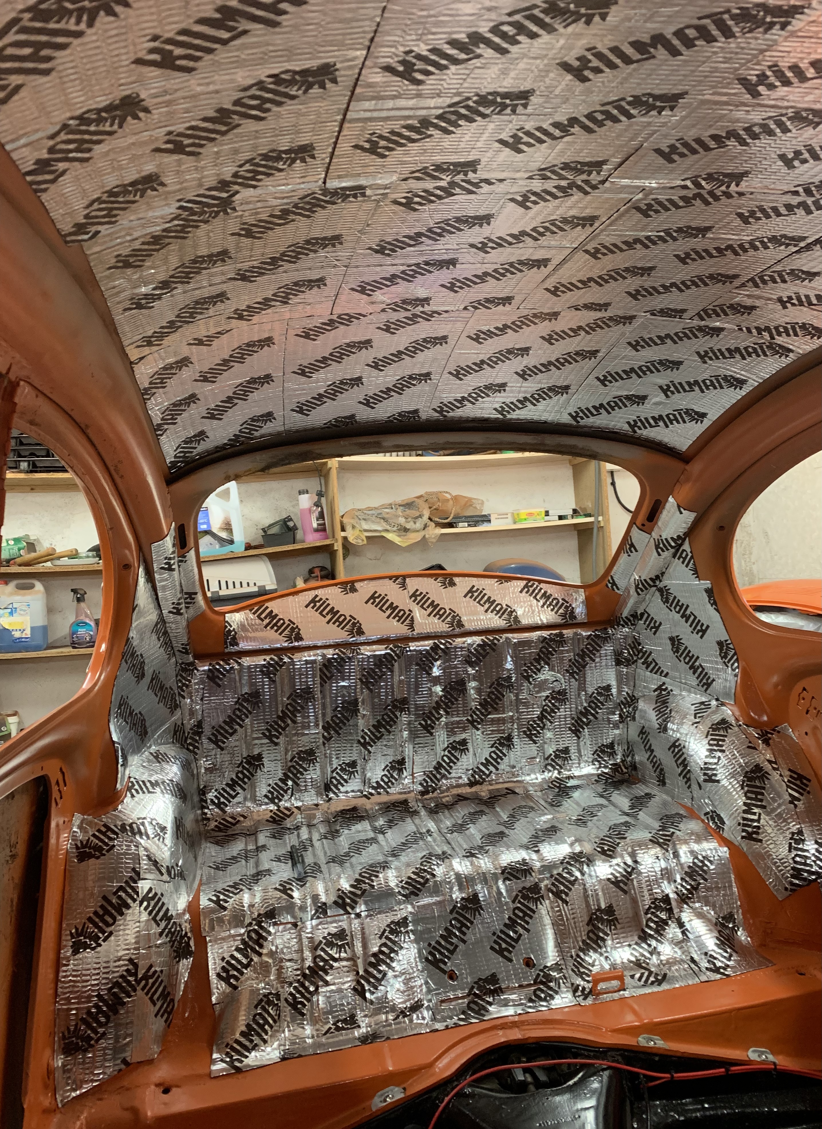

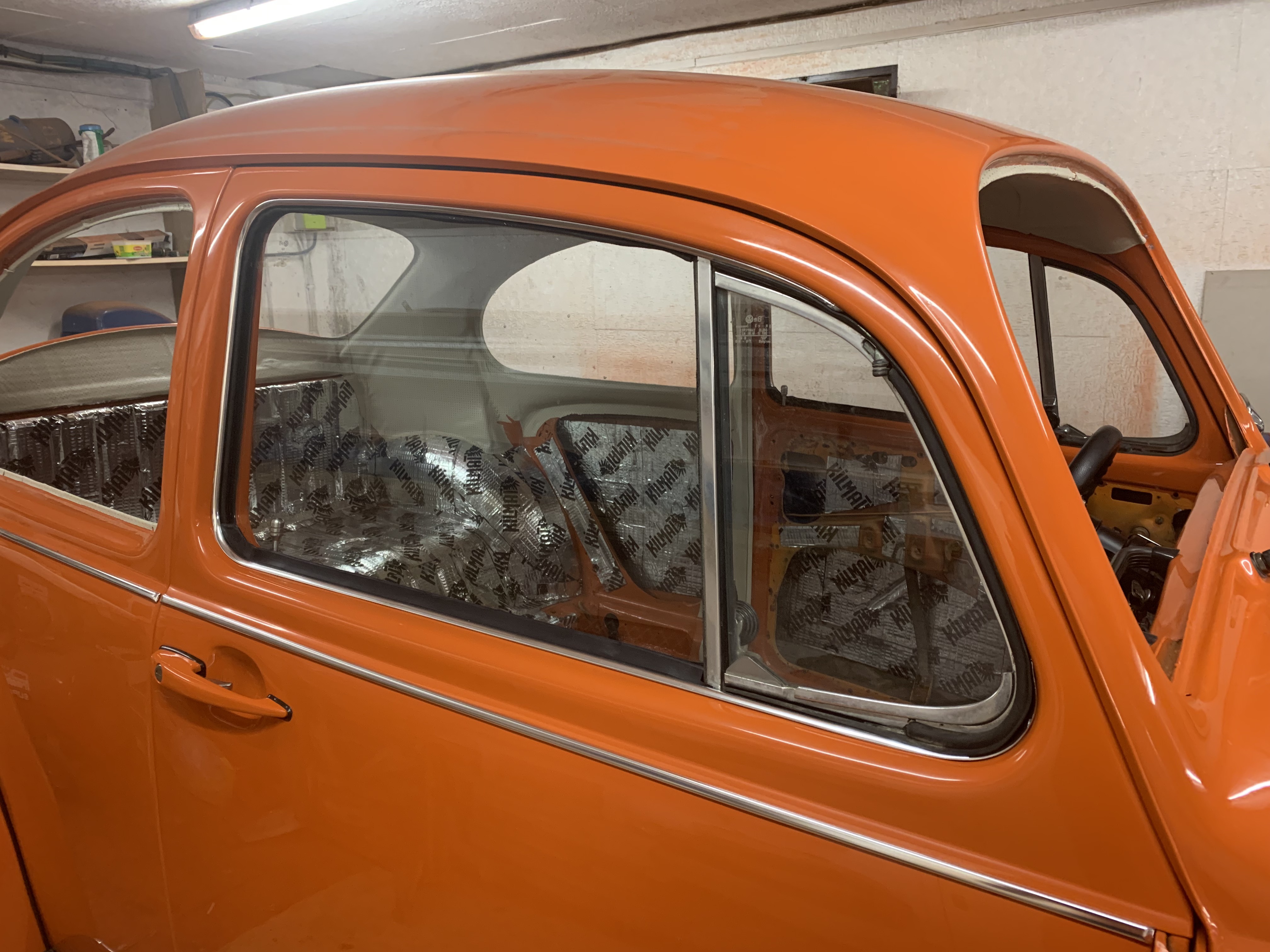

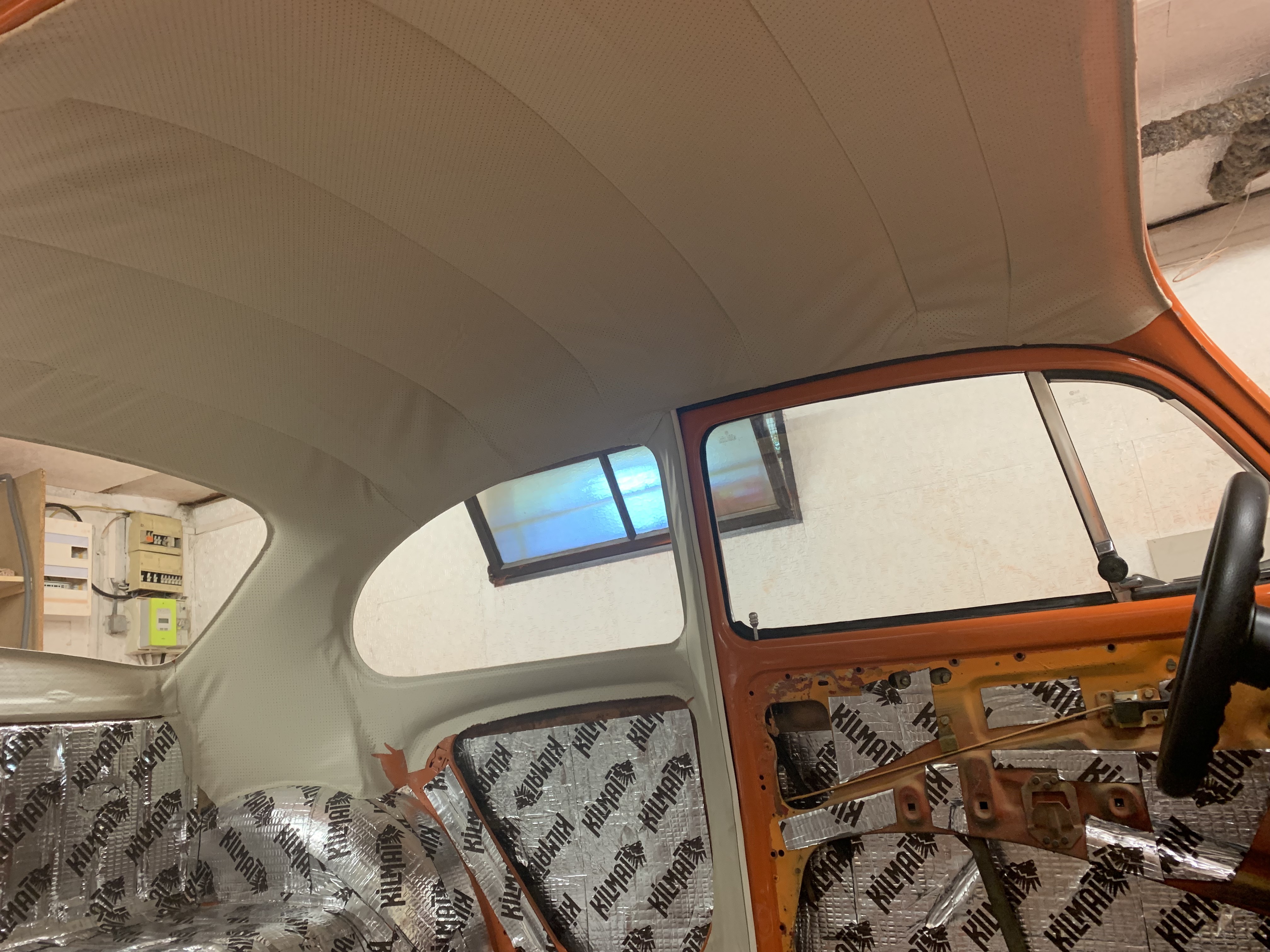

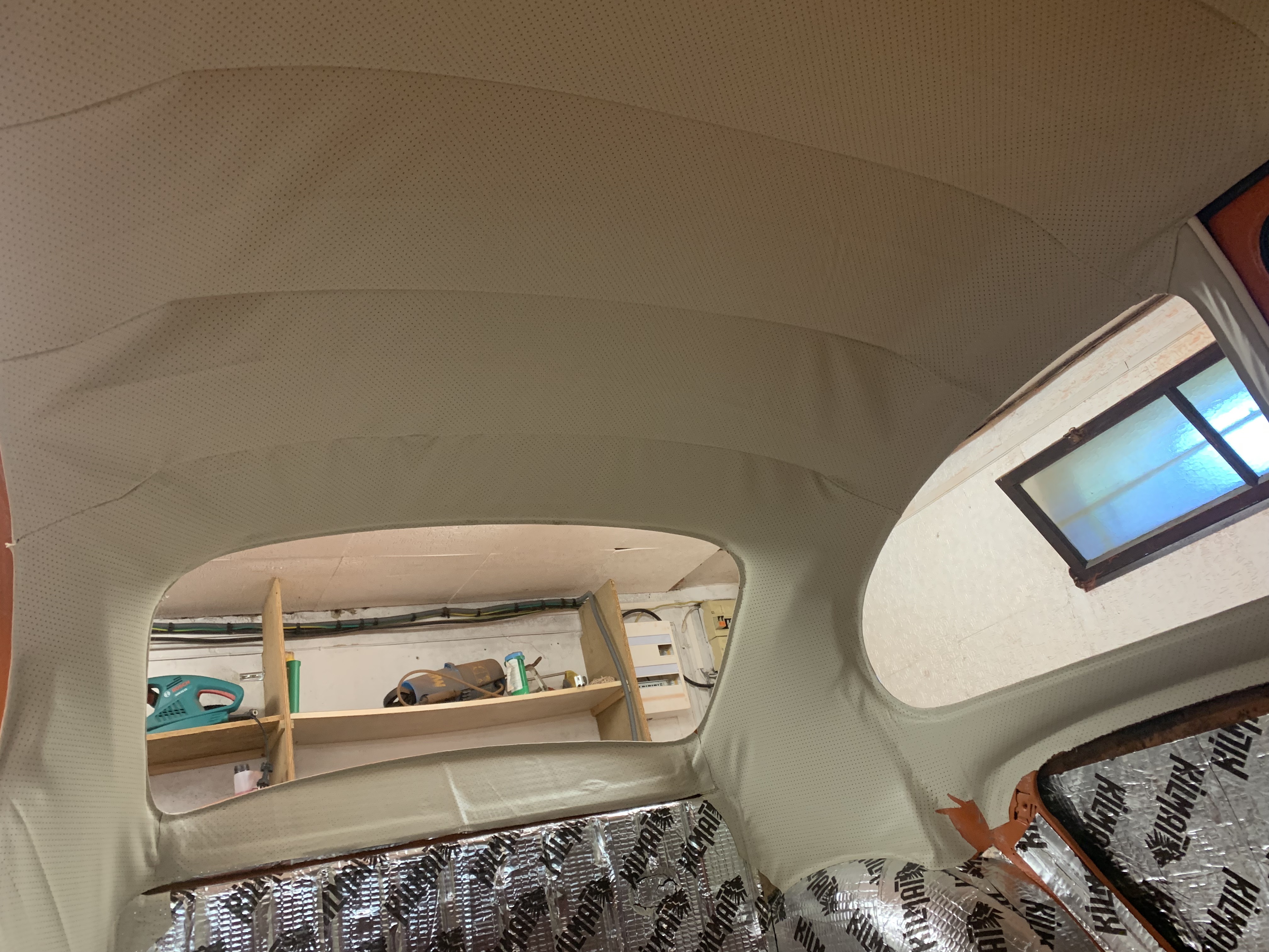

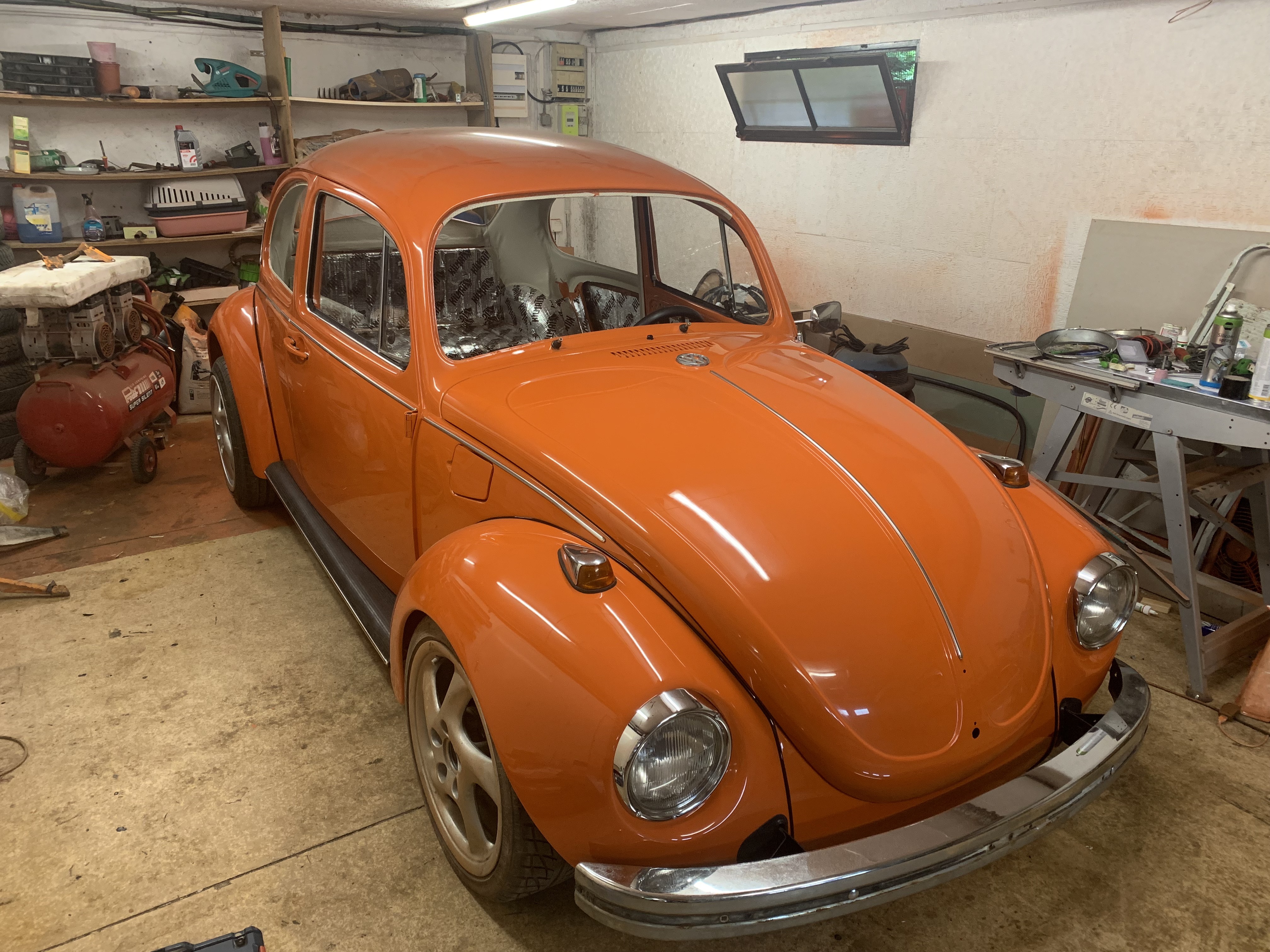

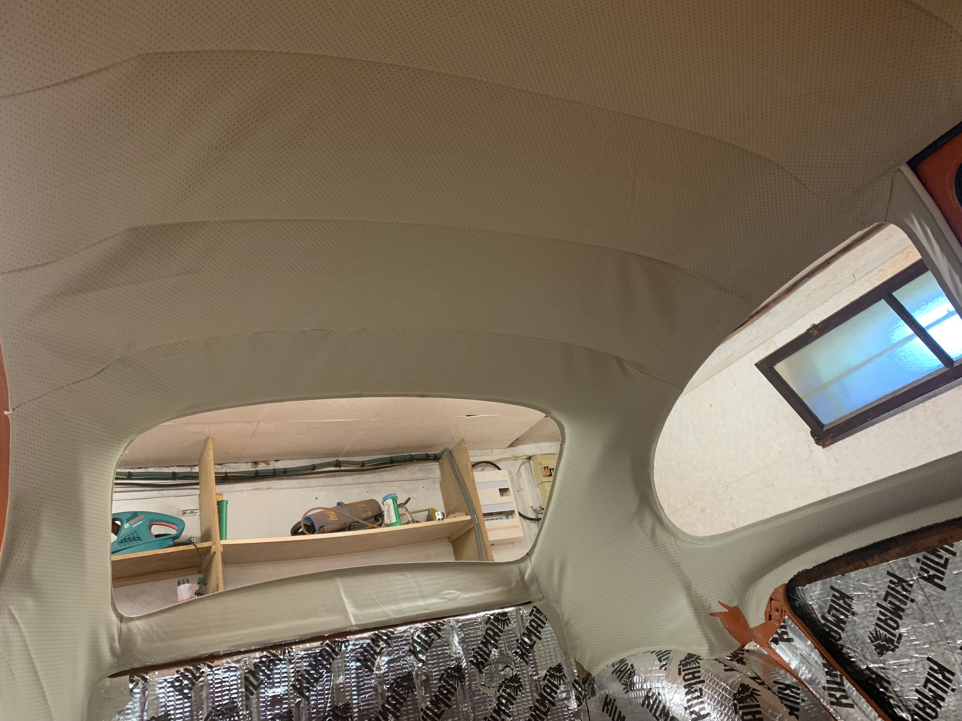

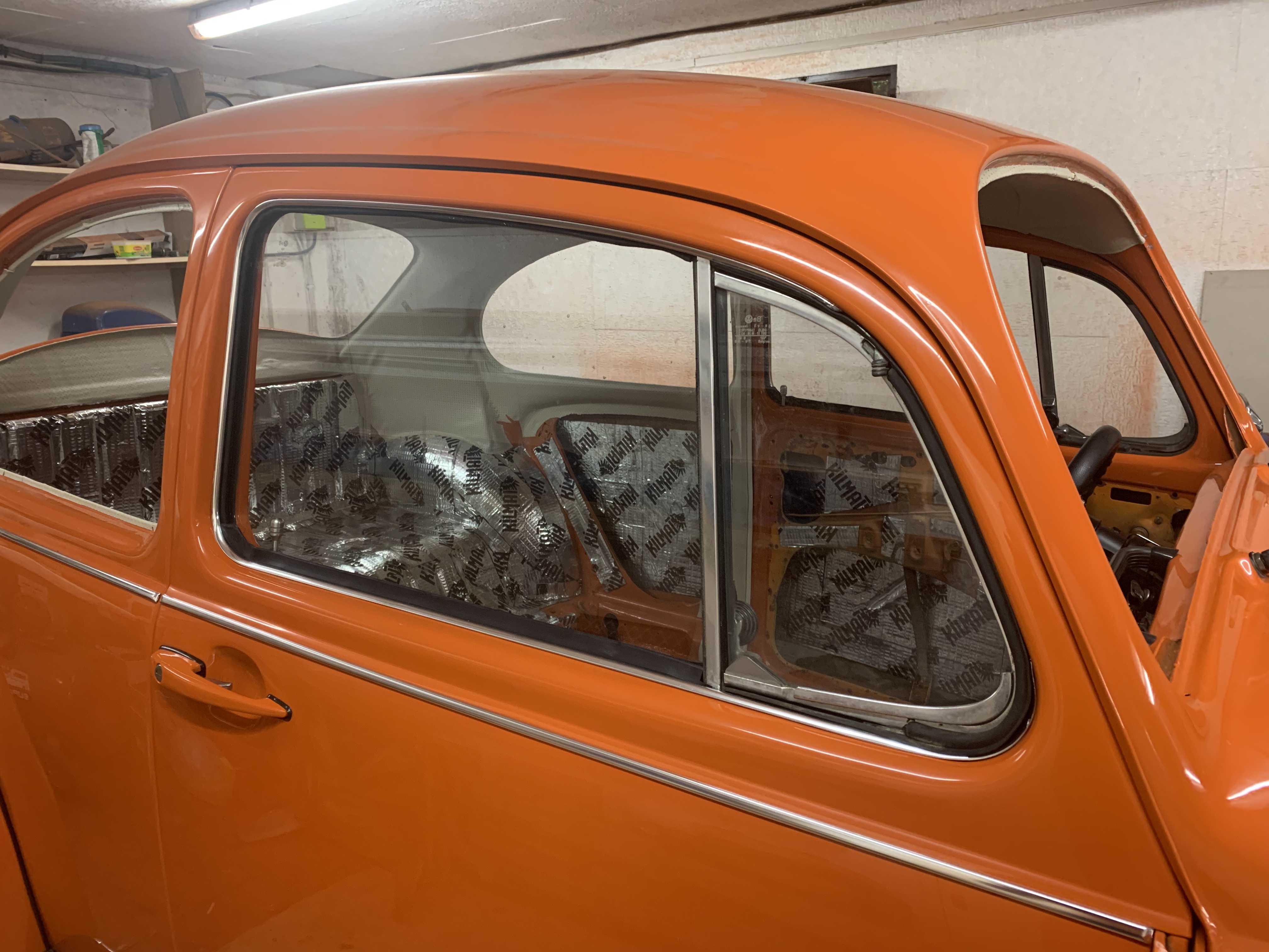

1 mois sans news ! :mrgreen: :mrgreen:
rien de vraiment intéressant,
j'ai quasiment fini l'insonorisation,
tous mes manos sont cablés,
j'ai monté le vitrage des portières
changé mes cerclages de phares par des neufs, les miens étaient trop bosselés...
et j'ai monté le ciel de toit..... c'est quand même pas simple c't'histoire !!
au final, c'est propre, y'a quelques plis par ci par là, mais ça va !

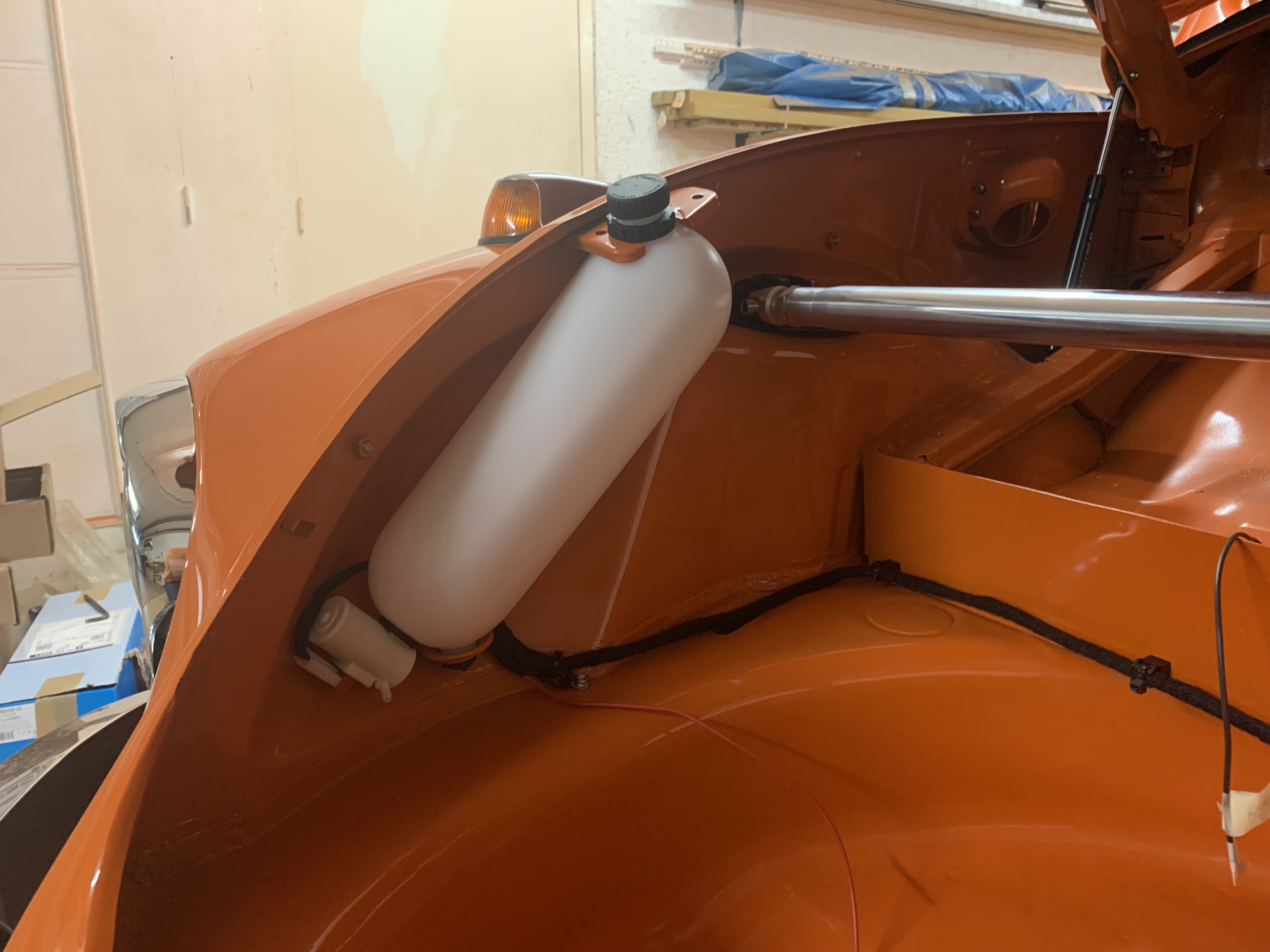

j'ai installé un bocal de lave-glace électrique identique à l'origine.... mais j'ai fait uniquement le montage du bocal sur la coque car tout le reste ne va pas !
faisceau électrique livré avec, trop court,
et même le tuyau pour le liquide est trop court ! il ne va pas jusqu'au gicleur devant le pare-brise !! :roll:
Le moteur est parti chez mes parents, tout a été recontrolé, re-reglé (allumage, culbus, carbus....), il devrait démarré sur le banc ces jours ci ! :cheers:
quelques photos :
tip top bravo
Plus que quelques petites heures et tu vas enfin pouvoir retrouver le plaisir de rouler en 1302 8)
Alex a écrit : ↑07 juil. 2022, 11:26 tip top bravo
merci ! :oops:

J ai le même lave glace en effet cablage elec trop court j ai dû le faire partir tout droit.
