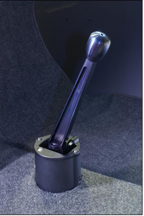

je regarde des trucs sympa sinon
http://www.wevo.com/Products/ShifterPro ... 915All.htm
y en a meme pour Alex
http://www.wevo.com/Products/ShifterPro ... -50All.htm
Re: 71 DAILY WORKER

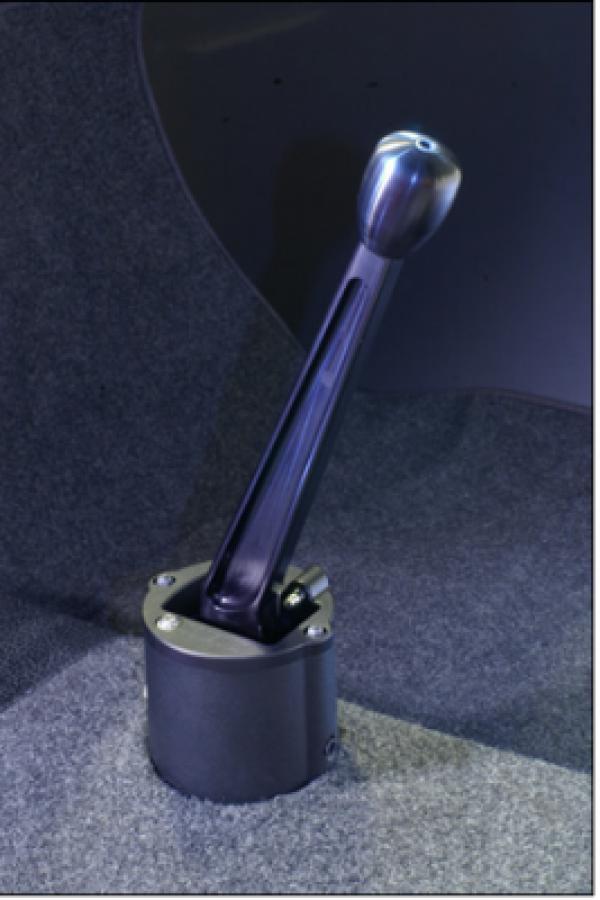

Non cest pas pour moi c'est pour les possesseur de3.2l avec G50 celui de 964 et 993 est beaucoup plus simple et on a juste besoin d'un levier différent pour raccourcir le débattementtham a écrit :je regarde des trucs sympa sinon
y en a meme pour Alex![]()
en tout cas celui pour 915 à très bonne pub!!
Re: 71 DAILY WORKER
le prob c'est la longueur du levier faudrait le refaire, donc prix supp... y a MCG propulsion qui fait un levier 915 en echange standard avec la tige en acier 400 € ttc....

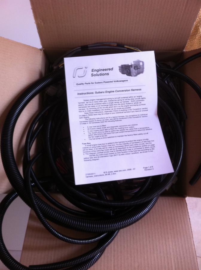

sinon j'ai recu le faisceau y a meme la notice pour les branchements , par contre pas regainé, les gaines sont avec , le rouleau de scotch aussi mais bon, pour 400 € faut pas abuser non plus !

tres joli se levier

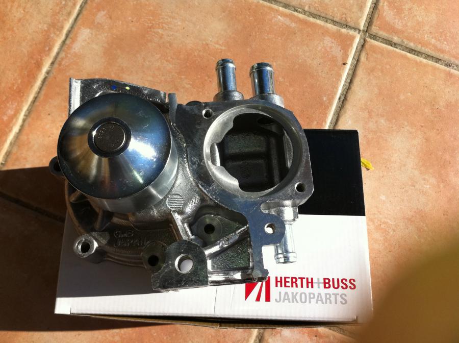

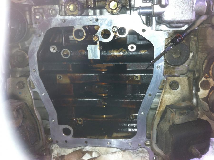

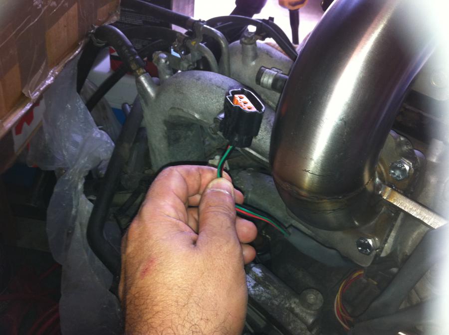

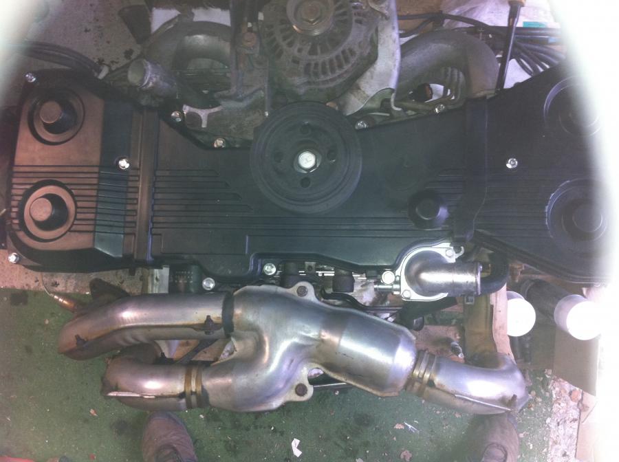

la distri est faite mais ...y a toujours un mais c'est pas la bonne pompe a eau, il y a 2 sorties en plus, je l'ai quand meme monté, je ponterai les 2 .
j'ai mis l'inverseur du papillon des gaz, faut rallonger les fils électriques et les 2 durite d'eau qui réchauffe sa base... ca fait de la modif en plus tout ça !

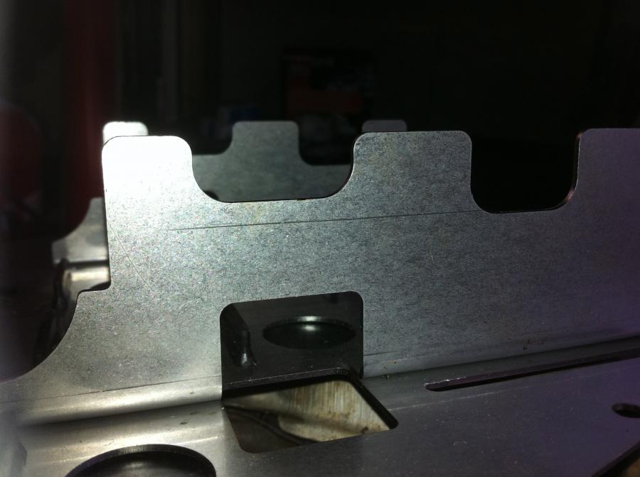

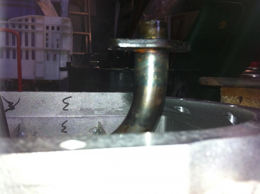

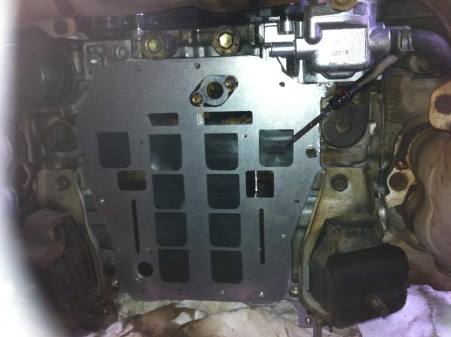

sinon j'ai tombé le carter d'huile, j'ai positionné ma tôle Cosworth, ca va pas aussi faut que je la modifie et il y a un trou qui n'est pas fait en face d'un orifice, c'est pour EJ20 t normalement ..... encore de la modif !
ensuite ben c'est la crépine qu'il faut raccourcir vu que le carter Martin Bott ne fait plus que 10 cm de haut donc...encore de la modif ....
