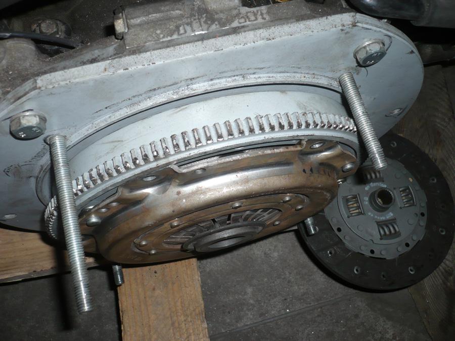

Le verdict tombe : C'est Superflo qui avait vu juste... Lorsque je monte le méca d'embrayage sans disque, le diaphragme ressort bien plus, il va donc falloir le caler.
J'ai pris les mesures suivantes :
- Rebord entretoise (contre boite)/ bague Kep, sans disque : 71,76mm
- Rebord entretoise (contre boite)/ bague Kep, avec disque : 63,5mm
Ce qui donne 9mm d'écart!!
J'ai donc calculé la taille idéale des rondelles pour caler:
- Profondeur du logement d'embrayage dans le VM : 22,48mm
- Profondeur du mécanisme (entre appui disque et fixation VM) : 16,48mm
- épaisseur du disque : 9,8mm
Donc les cales idéales seraient de (16,48+9.8 ) - 22,48 = 3,8mm
Ma question est donc : dois-je caler de cette valeur exactement ou dois-je serrer un peu le disque? J'ai des rondelles de 3,1mm, feraient-elle l'affaire?

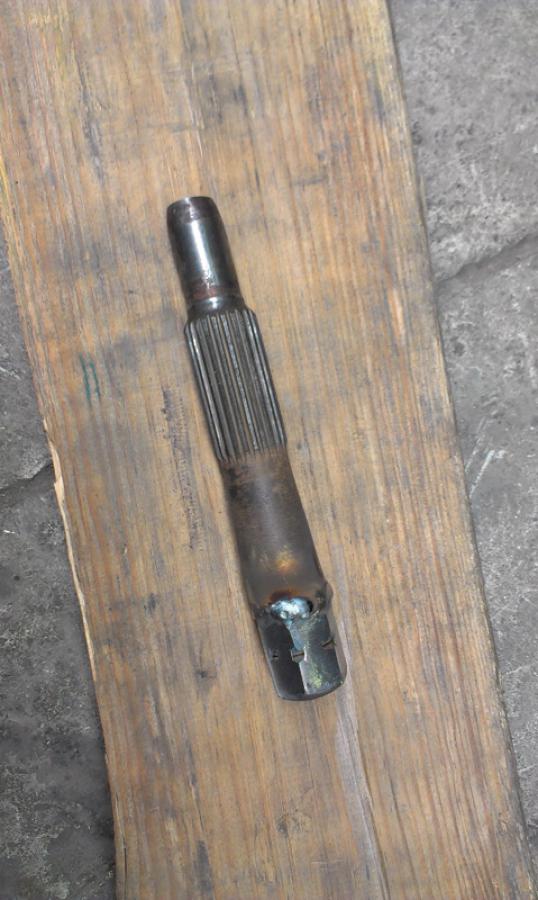

StraBenrennen a écrit :Alors j'ai une question, le tube-guide de 901 se monte sur une boite VW?…

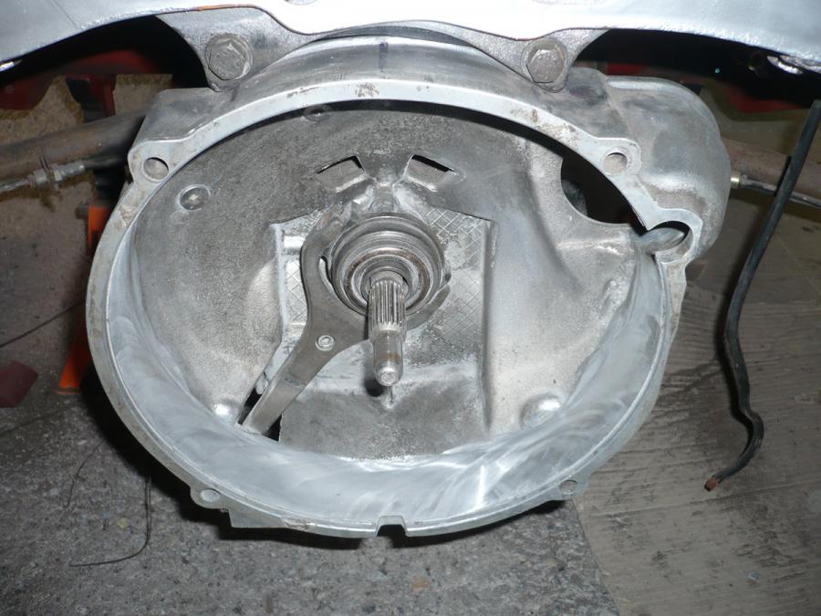

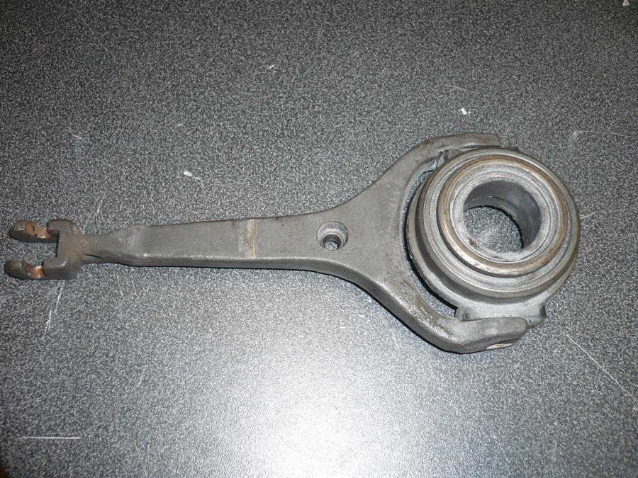

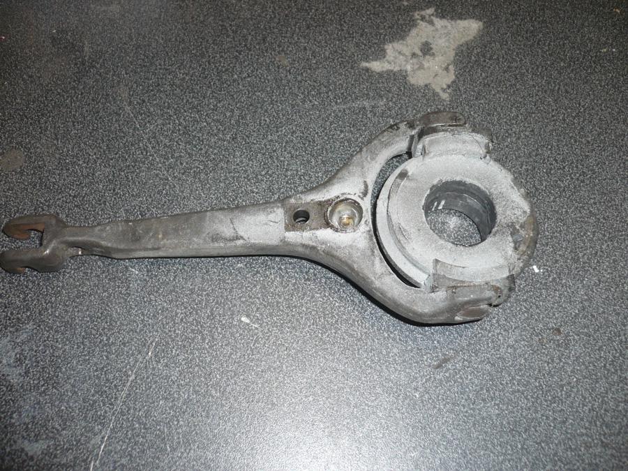

Je ne suis pas assez bon pour te répondre, mais comme j'ai démonté ma fourchette, je peux démonter le guide et le mesurer si tu veux :
Je vais également nettoyer ma fourchette, bien sale... D'ailleurs, avec quoi graisser le tube-guide au remontage?

Lorsque le disque est en place, le diaphragme doit être plus enfoncé que lorsqu'il est libre pour une bonne raison, ton plateau doit appuyer sur le disque... Si ton diaphragme ne bouge pas lorsque tu monte ton mécanisme, celà veut dire que ton disque n'est pas plaqué et que tu ne passera jamais aucun mouvement....
Karinin a raison je dirais plutôt 1 à 1,5mm pour commencer mais encore une fois tu devrais mesurer le couple de glissement pour pas faire 10 calages/essais.

En revanche, je ne suis pas sûr d'avoir tout compris Superflo sur la manœuvre, car j'ai un comportement plutôt bizarre :
- Monté sans rondelle, l'embrayage est plaqué à fond, impossible de faire bouger le disque (debout sur la clé dyn...)
- Avec une rondelle (1,5mm) le disque est également impossible à bouger...
- Avec 2 rondelles, je peux enfin le faire décrocher...
Mais c'est pourtant l'inverse que je veux :cry: Je deviens dingue...

Ce serait pas tout simplement que ta butée est encore trop épaisse et que ça appuie non-stop sur l'embrayage?
normalement tu peux le voir quand la boite est montée , chez porsche ils preconisent un jeu de 1mm a la commande d embrayage, si en rentrant la boite au 3/4 c est deja en butée c est qu il y a un probleme comme le dit xav

Xav a écrit :Ce serait pas tout simplement que ta butée est encore trop épaisse et que ça appuie non-stop sur l'embrayage?
tham a écrit :chez porsche ils preconisent un jeu de 1mm
Je crois qu'elle va repasser sur le tour la bague...
Distance Moteur-Bague : 63,5mm
Distance Cloche-butée : 63,1mm
tham a écrit :si en rentrant la boite au 3/4 c est deja en butée
Ce n'est pas le cas.
Si je cale l'embrayage avec des rondelles comme l'explique Flo, je vire la bague, car le diaphragme ressort plus...
