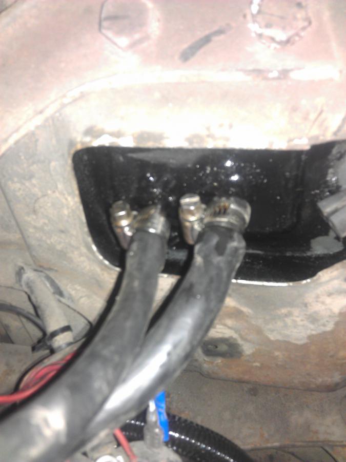

- trouver d'ou vient l'odeur d'essence que j'ai dans l'habitacle a chque rond point ou virage..

Pour l'odeur d'essence, c'est à coup sûr le coude de remplissage, un classique sur les bay.
Va falloir démonter ta boite à fusible et la clé sub pour y accéder...

nop pas besoin de démonter ça…
tous est en dessous de la durite, le boitier est contre la paroi et le reste dans le creux de la paroi, par contre cela doit obliger à tomber le réservoir à cause du collier…
Re: Westy de 76
Tente le demontage de la cloison pare feu a mon avis si tu tombe les 4 vis du papillon tu la sorts

Je l'ai déjà changé ce putain de coude en plastoque made in china !!! y'a 2 ans.. y'a un collier a virer a raz le le remplissage que tu peux atteindre par le trou ou y'a l’électronique... j'ai regarder hier et c'est vrai qu'il est craquelé !!! vais changé ca on verra si ca vient de là !!!

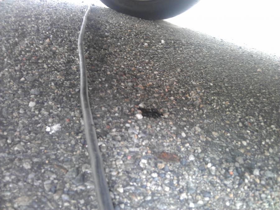

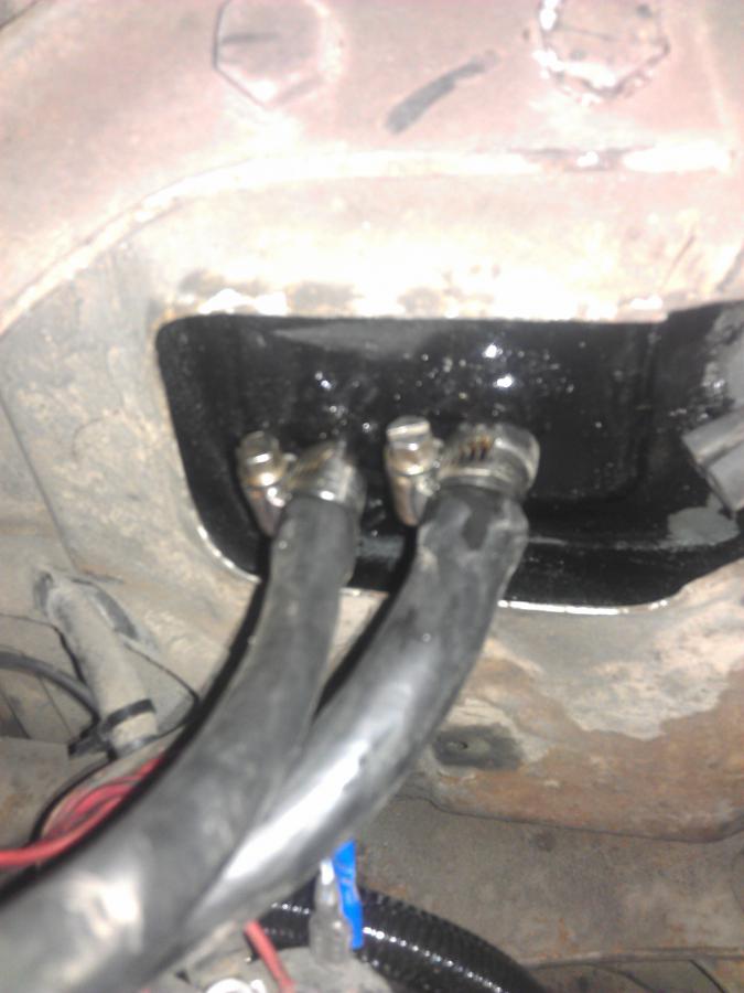

je viens de me coucher sous le bus pour checké la sortie réseervoir est j'ai une fuite...
donc arrêt du bus tous de suite.. c'est pas les tuyaux qui fuit, ca a l'air de venir d'au dessus.. va falloir que je tombe le papillon et que je vois si je peux sortir le réservoir comme ca.. sinon, tombage de moteur
j'ai eu chaud de pas foutre le feu au bus, ca tombe juste entre le démarreur et la pompe a essence
