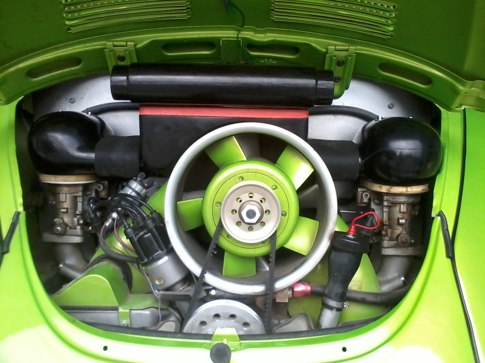

Ca passe avec la coiffe de turbine porsche le radiateur d'origine ?
Re: 1303 red black
Faut une petite découpe et fabrication d une écope. J ai ça sur la 1200 avec le T4 1.9.fenix a écrit :Ca passe avec la coiffe de turbine porsche le radiateur d'origine ?

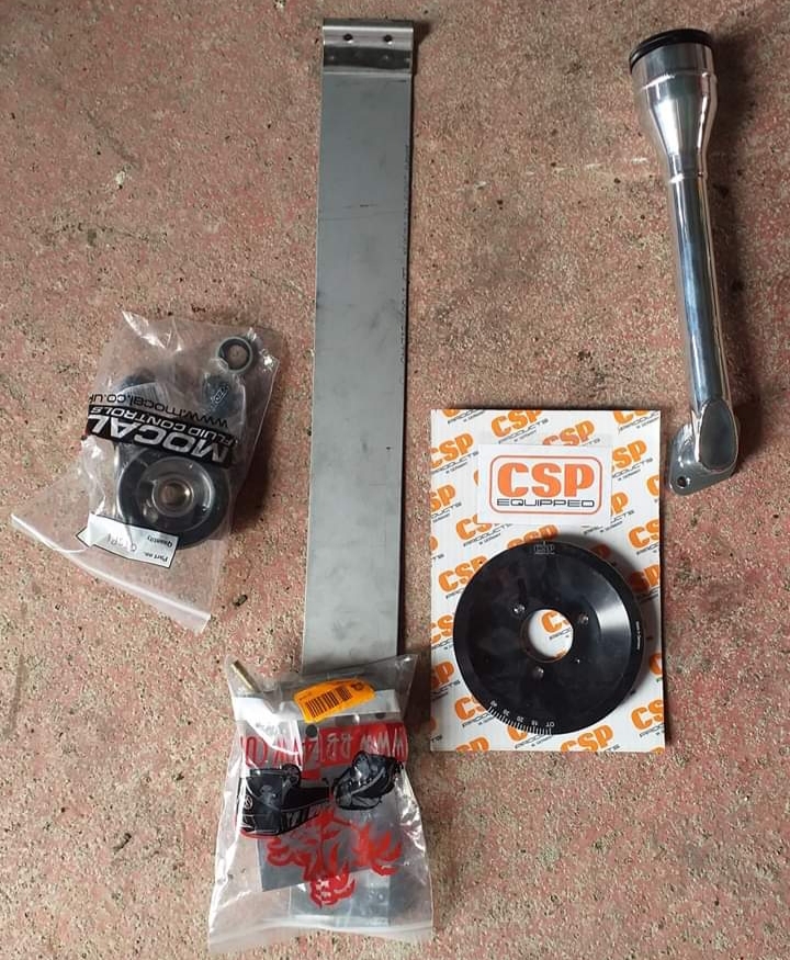

Re: 1303 red black
Shopping
jeudi turbine
