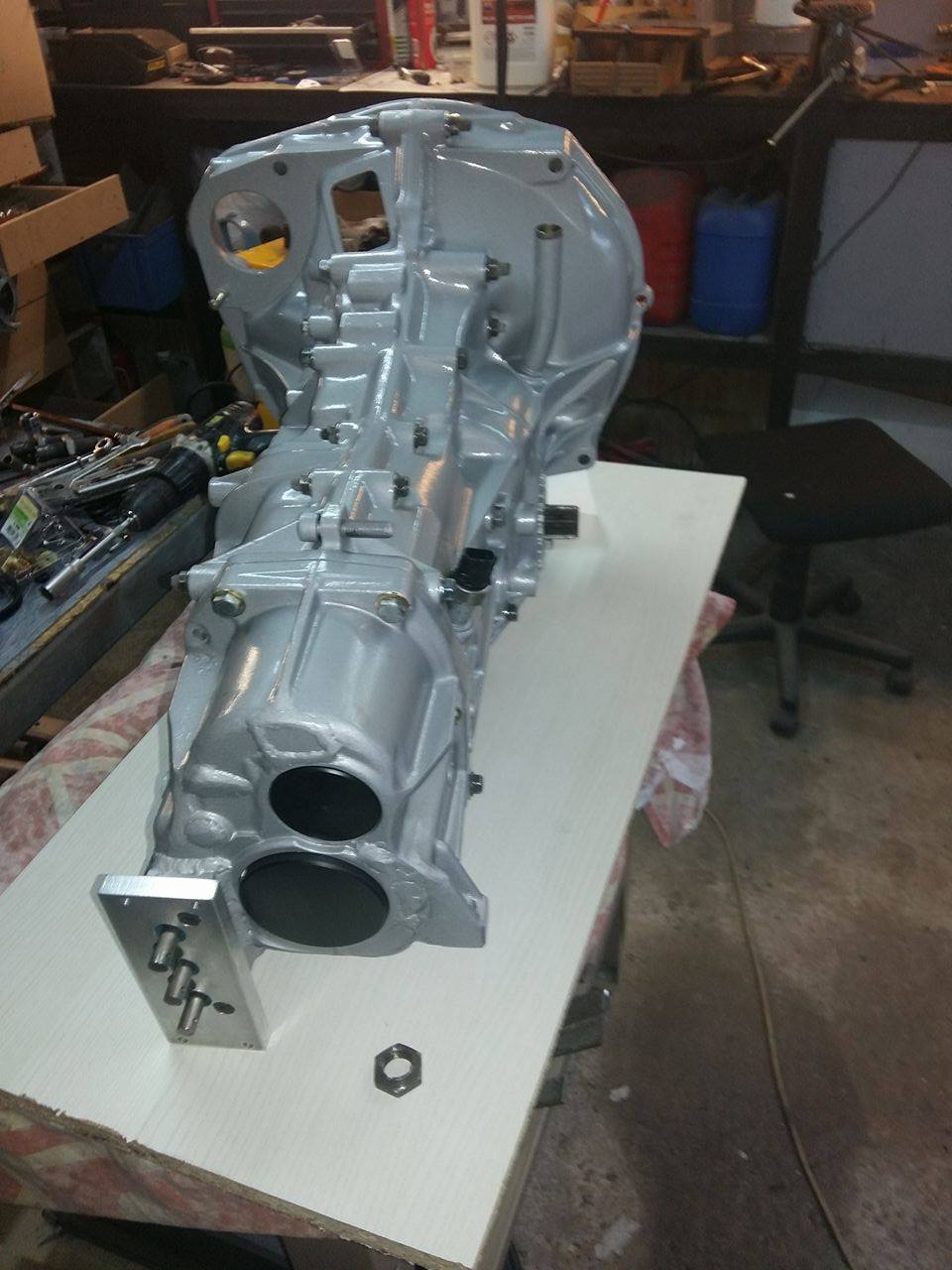

boite sub réviser , remonter , une petite peinture
bouchons des arbres , joint sur les tiges de commande , normalement tout est ok
pour infos , peser a l instant , 42 kilos sans huile , pas mal le poids pour une boite qui peut passer 200 ch tranquille :wink:

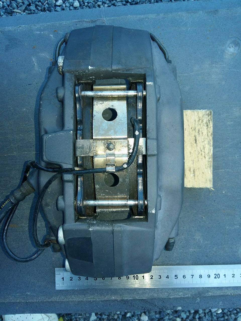

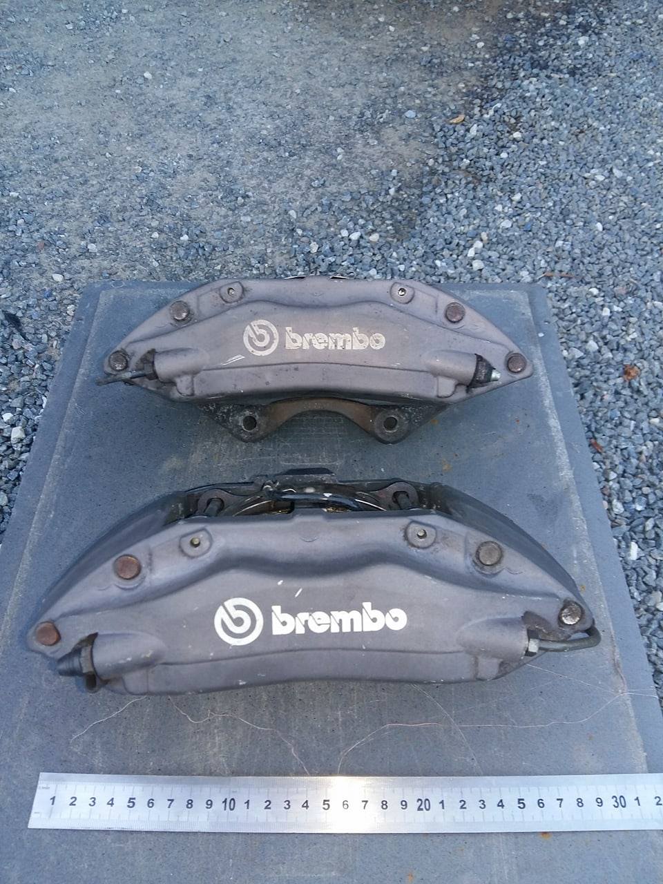

C étais pas prévu , mais je pouvais pas laisser passer une occasion comme ça
En plus a deux pas de chez moi et a 250 les deux , en très bon état
Brembo de C2 R2 MAX (ou 607 v6 ph2 ) , peuvent accueillir des disques en 330 de diametre et epaisseur 30
Je pense que ça vas freiner :biggrin:
Re: NOTCH TURBO
Beau matos. Niveau poid c'est équivalent a du 944 ou Boxster ?
Re: NOTCH TURBO
Pour le même prix j'avais des Cayenne en 315, vendus avec les disques neufs :mrgreen:
Tu les veux pour l'arrière? je fais même un prix pour faire de la place...
Sinon, quels disques vas-tu monter pour aller avec tes moyeux?

Jolie ces étriers
Re: NOTCH TURBO
joli mais un peu petit..... :lol: :lol: :lol: :D

Benoit a écrit :Pour le même prix j'avais des Cayenne en 315, vendus avec les disques neufs :mrgreen:
Merci pour la proposition , mais normalement j ai tous
Donc a l avant , ces étriers avec disques avant de sub wrx en 326 x 30 , une petite modif a faire au niveau des entraxes de fixation d étrier .....
A l arrière , je dois récupérer des étriers brembo de même gabarit dont j ignore encore la provenance exacte , du " Porsche " mais j en c est pas plus , avec disque en 326 ou 316 (de sub toujours ) suivant la capacité des étriers
je vous montrerai tous ça .....
