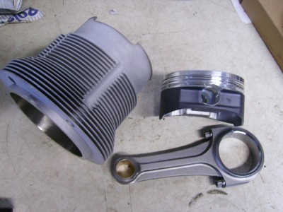

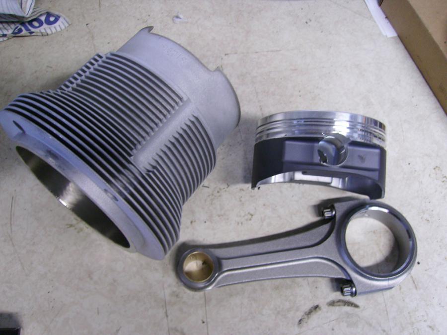

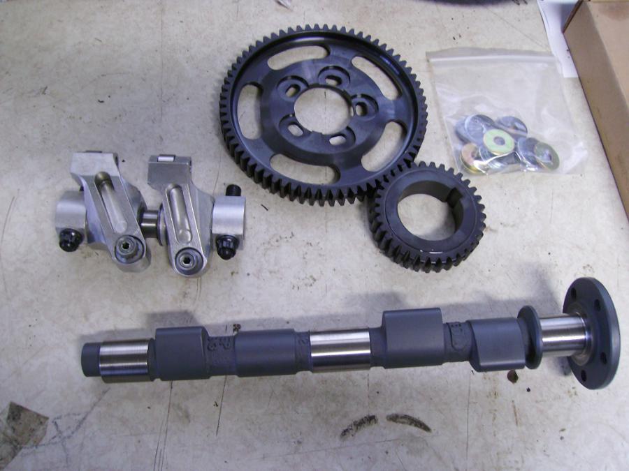

Cylindre alu LN engineering, pistons sur mesure en 4.06" JE forgé, bielle sur mesure Pauter en 5.7"

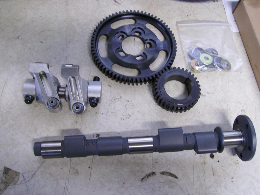

Taille droite Magnum, culbu Pauter 1.48:1, et arbre à came Pauter 62C

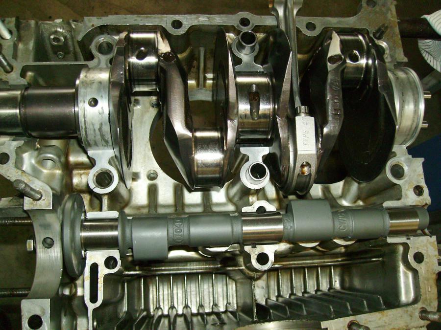

Vilo 84mm DPR en manetons chevy

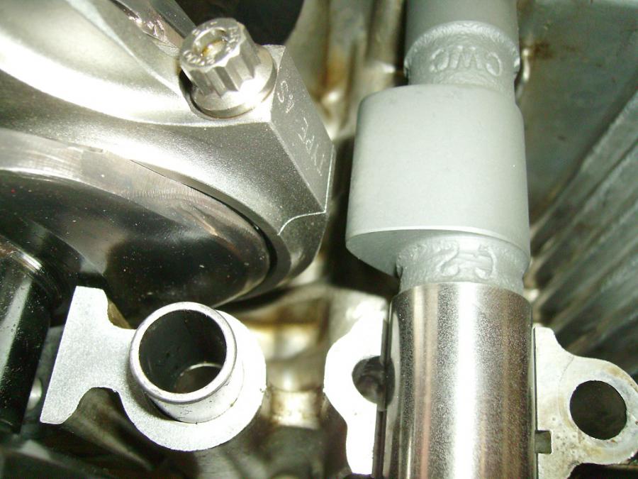

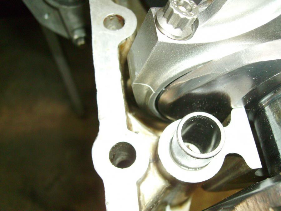

Avec les bielles spéciales Pauter ça passe facile j'aurais du prendre un 86mm!

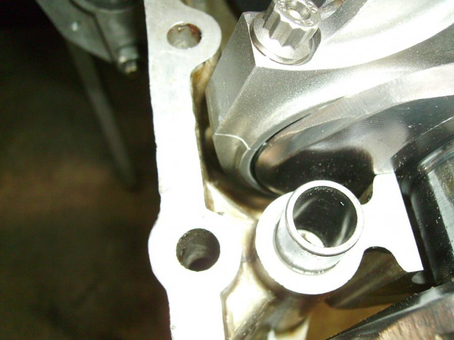

Ca passe bien dans le bloc sans modifs aussi

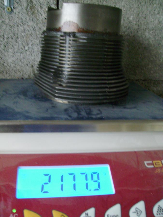

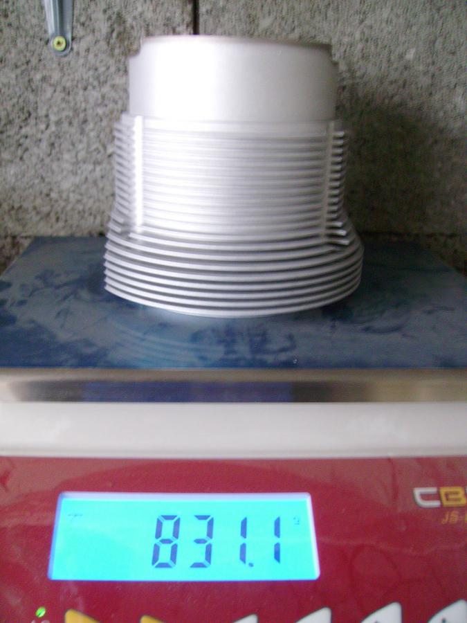

Poids d'un cylindre en 103mm fonte
Et celui d'un alu, ça fait de suite quelques kilos de gagné sur le moteur!

cylindre alu ??
t'as une chemise fonte à l'intérieur quand même ?? :scratch:
sinon, comme les copains..... beau matos !! :boire: :thumb:

L`aluminium dissipe bien la chaleur ? Ton comparatif c´est avec les deux cylindres en course de 84mm ?
Tu as trouvé une boite de vitesse qui pourrait encaisser la fougue de ce moteur ?
Re: Superflo's 1303
Suite à mon expérience des 103's fonte + gros RV = fuites cyl/culasses j'ai décidé de monter des cylindres alu Nikasil, et non il n'y a pas de fonte à l'intérieur, juste de l'alu avec un traitement à l'intérieur.
Les 2 cylindres pesés font la même longueur il faudra que je fasse faire des cales sous les cylindres pour rattraper la différence de course et de bielle. A noter que les pistons on l'axe trés prés de la calotte pour ne pas avoir à monter des cales démesurées, la hauteur d'axe est de 25,4mm ce qui impose d'avoir le racleur au niveau de l'axe.

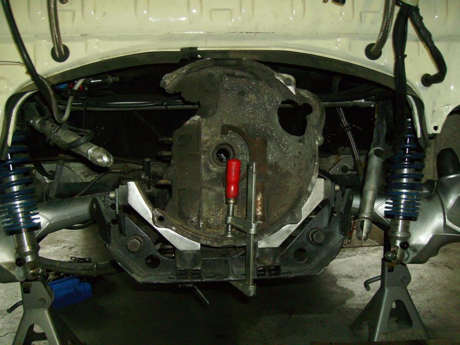

En ce qui concerne la boite bye bye la 901 et bonjour la 915.
J'ai déjà fait la place au niveau des cornes en me servant d'une boite 915 brulée comme gabarit.
