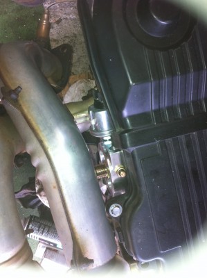

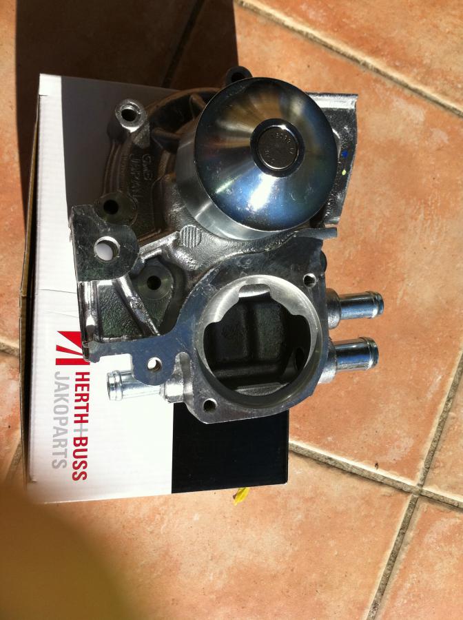

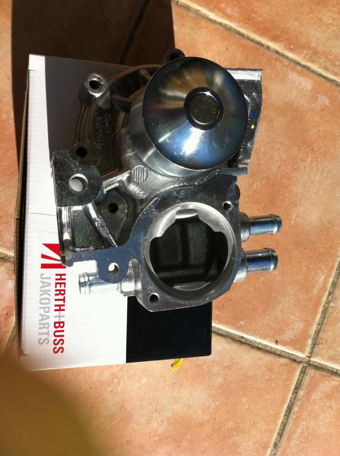

tham a écrit :il y a 2 sorties en plus, je l'ai quand meme monté, je ponterai les 2
Pourquoi ne pas en tirer avantage et raccorder chaque radiateur séparément?
Tu as une photo de la bête?
Re: 71 DAILY WORKER
trop petit
le tube de gauche et le tube de droite en haut
elle est dans le bon sens là
Re: 71 DAILY WORKER
effectivement 2 en trop :lol:

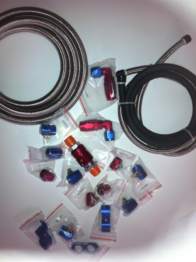

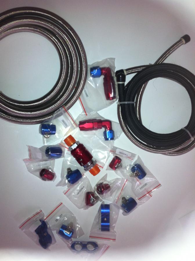

j'ai recu ma ligne d'essence, pas glop, il me manque les bung en inox a souder un raccord a 90 en AN4 pour le retour des vapeurs
en plus j'avais demandé des durites noires ils m'ont envoyé du tuning inox !! fait chier ....
Re: 71 DAILY WORKER
exact?
Re: 71 DAILY WORKER
Et je vois que tu as un raccord rapide... il ne t'en faudrait pas un second pour le retour essence?
Re: 71 DAILY WORKER
le retour ca pisse pas comme quand ca sort du reservoir , j'en mets pas , je suis pas rotschild :biggrin:

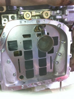

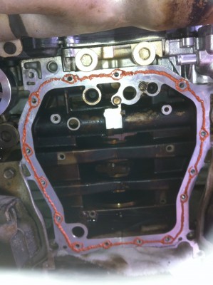

bon je vais de surprises en surprise

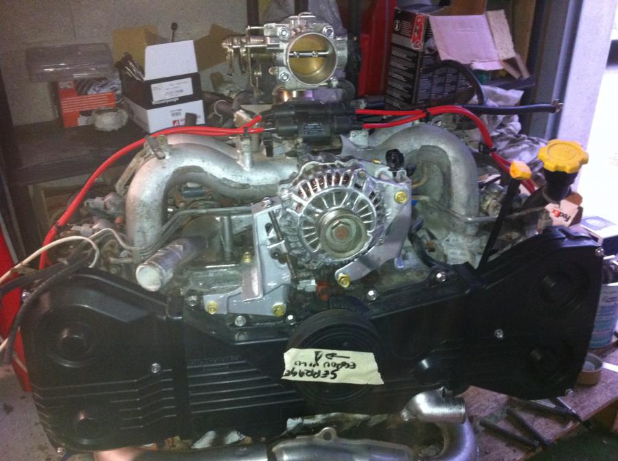

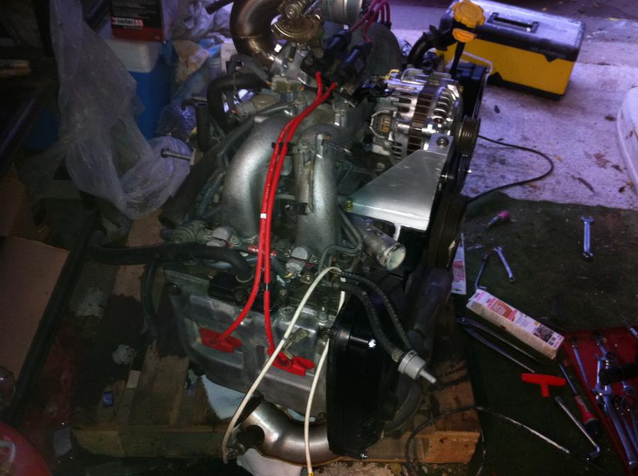

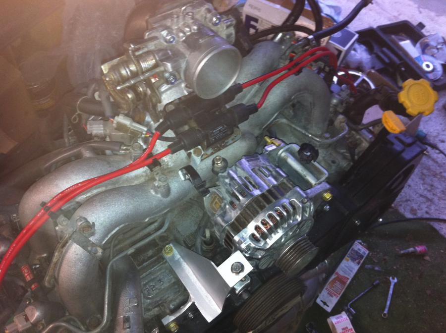

apres la seance modif tole Cosworth , j'ai commencé le remontage
je monte la plaque sandwich avec les sondes d'huile; nickel,
j'enduis de pate cuivrée le bloc, je pose la tole anti déjaugeage et la crépine;nickel,
je presente le demi carter Martin Bott , passe pas avec les supports moteur ! je sort les supports j'enduit de pate la tole et je pose le demi carter, pas nickel ! les vis sont trop courtes !!! , j'ai donc mis des vis provisoires avec des rondelles pour que la pate colle et que l'etancheité soit nickelle, mais du coup je suis encore bloqué a cause de vis trop courte, quand je dis trop courte c'est 1cm !!!! merci Martin :thumb:
Re: 71 DAILY WORKER

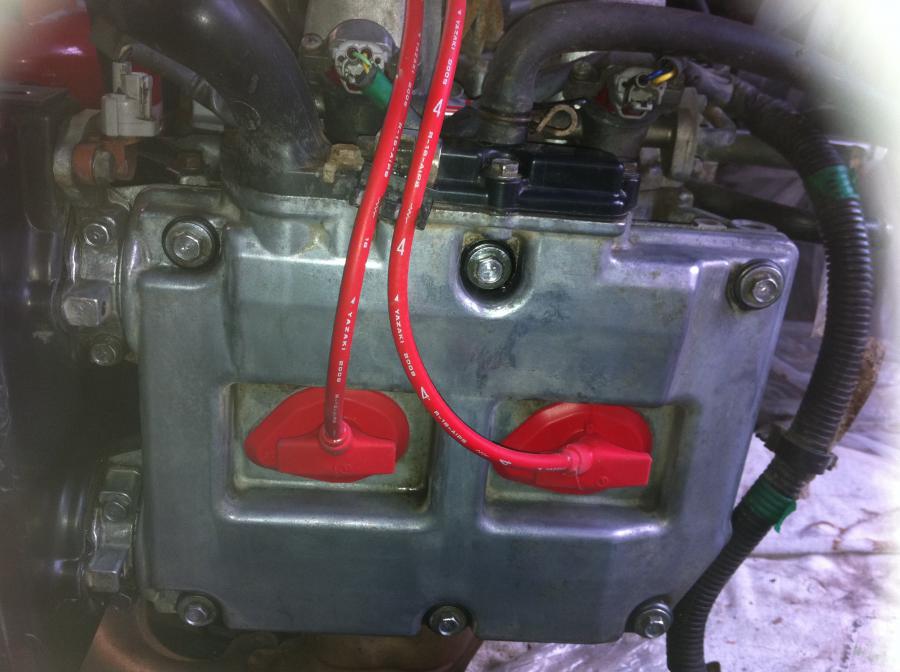

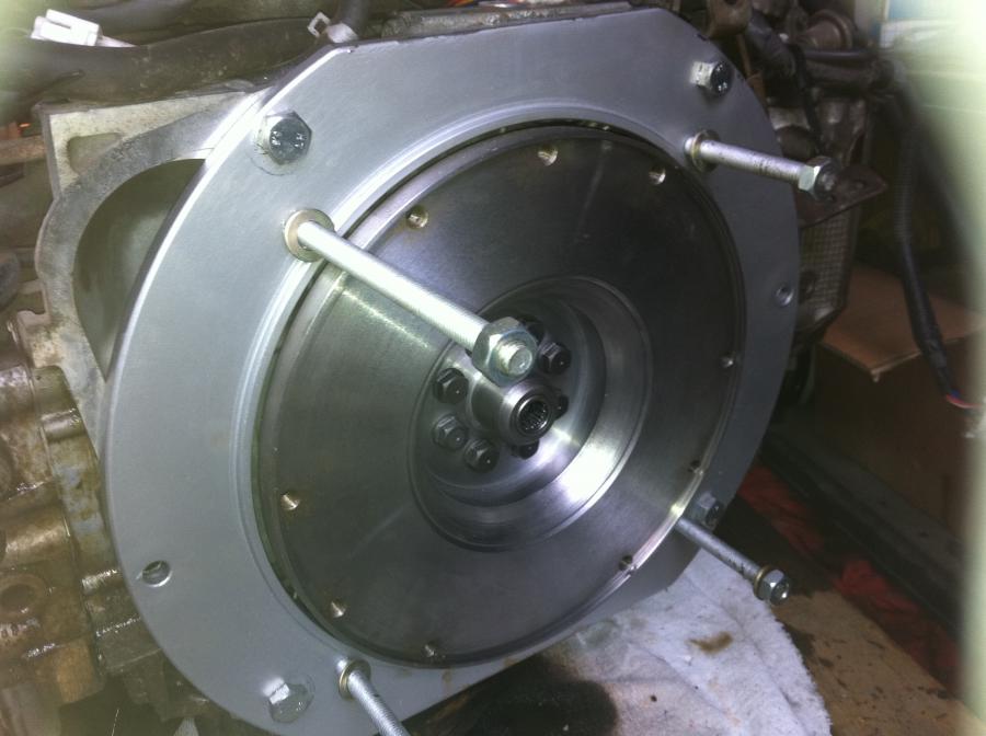

sinon j'ai commencé a nettoyer le bousin, j'ai changé les bougies, les fils de bougies, coupé le support de pompe de DA et je l'ai disqué, poncé et repeint , j'ai aussi monté la platine et le volant moteur DS tuning

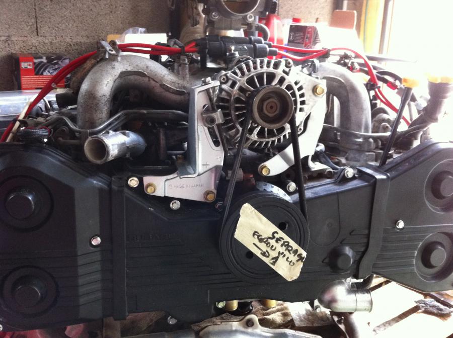

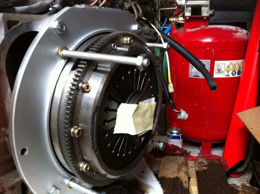

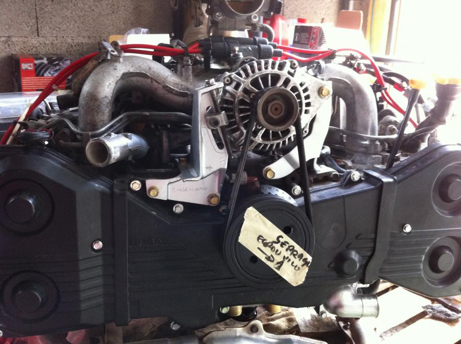

today
montage de l'embrayage
merci à Alliance auto pour le prêt du centreur d'embrayage....
courroie montée aussi
sinon avant c'etait plutot old racing US
maintenant je prepare deja le GT 3 :biggrin:
